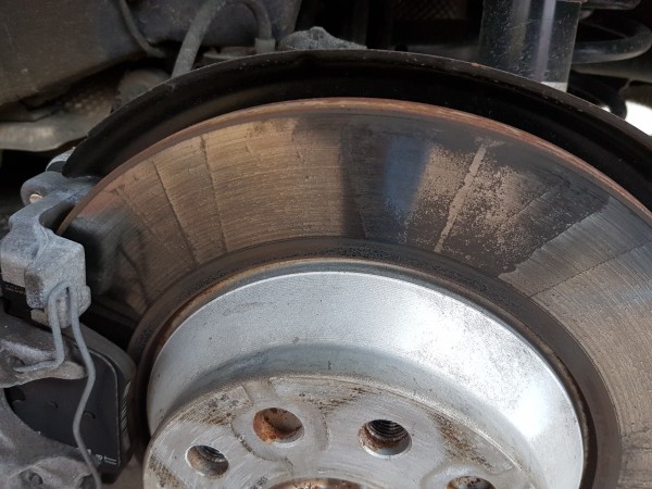

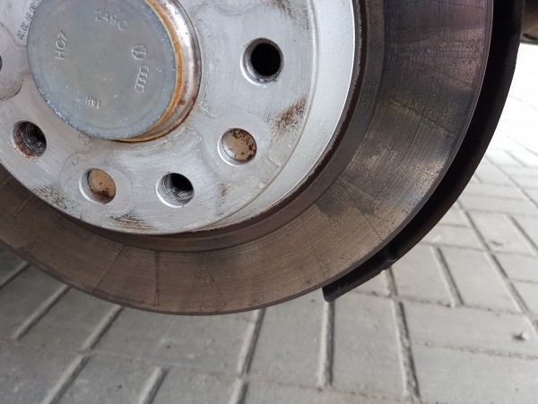

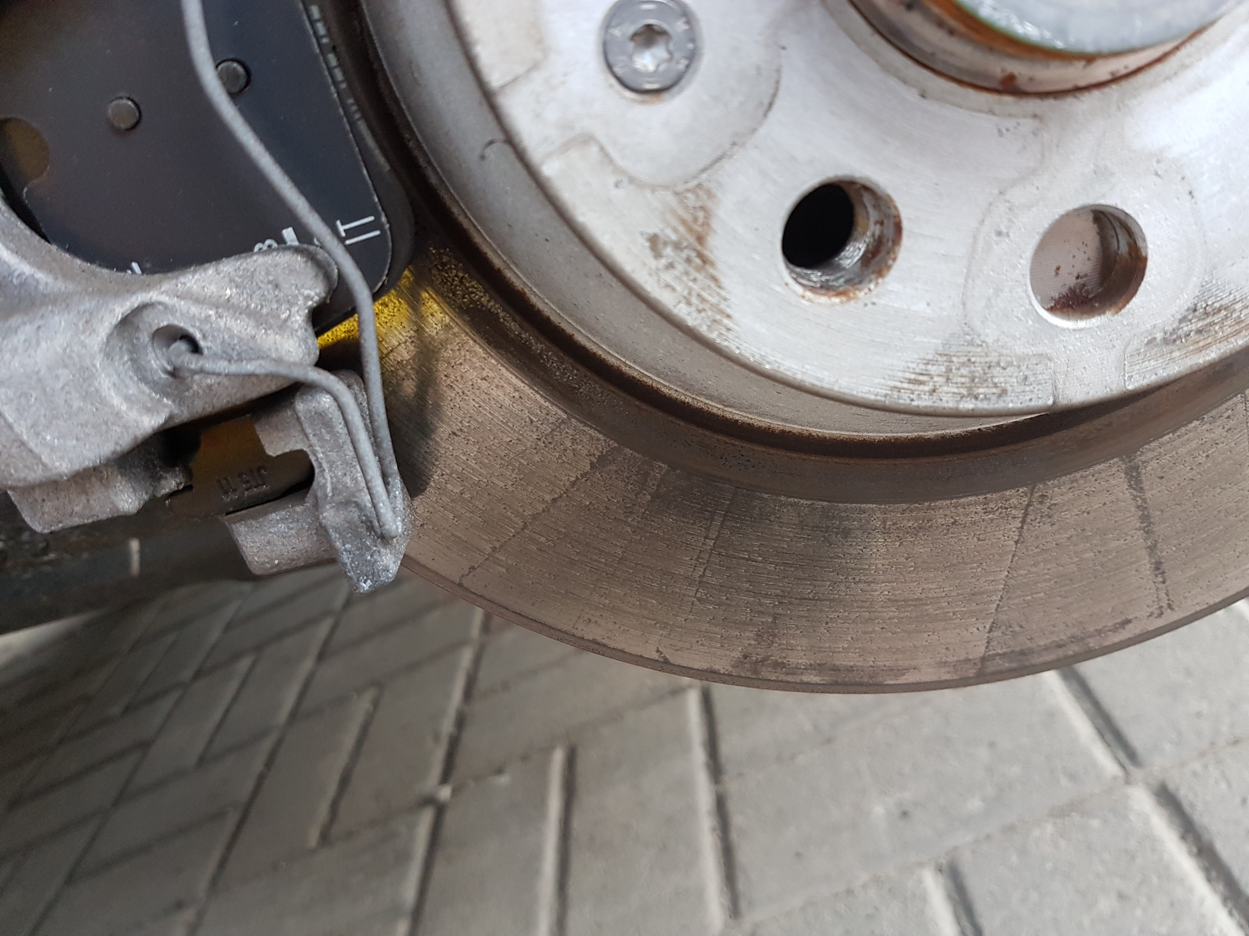

Arteon 2.0 TSI 190KM z 02.2018, wymienione właśnie tarcze i klocki z tyłu na gwarancji przy przebiegu 15kkm, po weryfikacji po VIN i oryginalnych klockach. Zgłaszałem hałas przy hamowaniu i odbite klocki na tarczy, obyło się bez eskalacji do BOKu VW.
Tak wyglądały tarcze:

Swoją drogą takie miałe tarcze z tyłu i przodu to totalnie nie zrozumiałe w aucie które jedzie powyżej 200 km/h
Pietras
Posty: 120
Re: Arteon - hamulce
Post autor: Pietras » 31.03.2019, 15:22
Najdziwniejsze ze z przodem ok, a tył gdzie znacznie mniejsze jest obiciazenie tak się dzieje.
