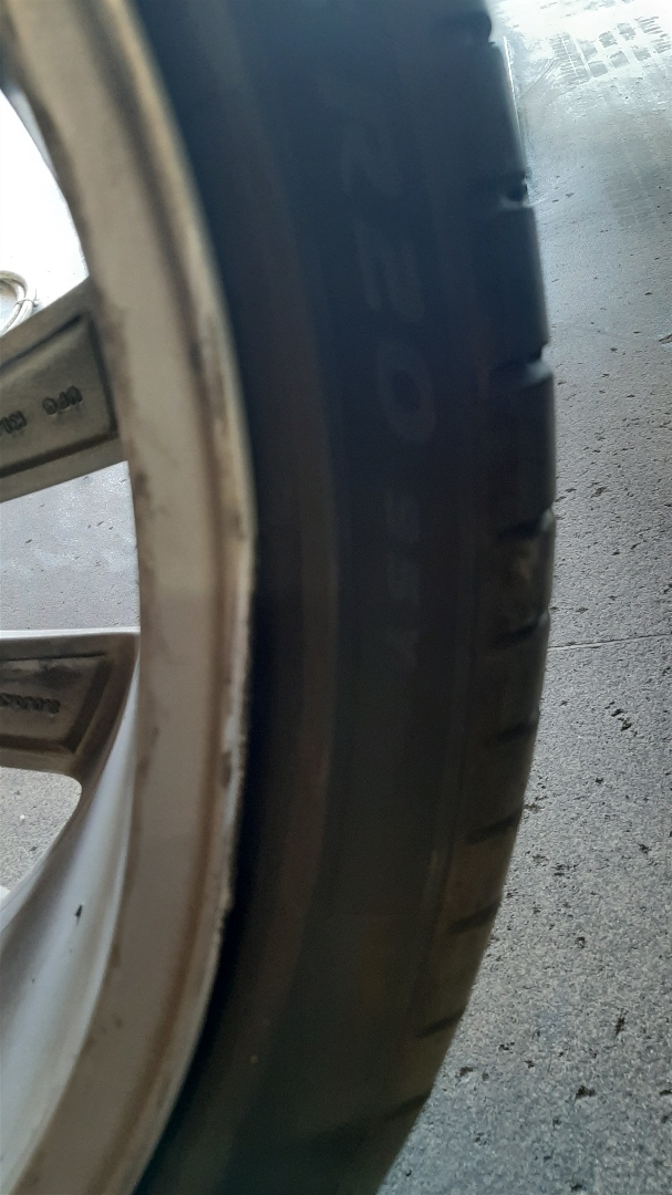

Ktoś orientuje się ile w serwisie kosztuje rosario sztuka?
Mam takie uszkodzenie- duża dziura na drodze wygrała.
Czy warto naprawiać, czy będzie to bezpieczne- głównie jeżdżę po autostradach i zależy mi na "pewnym" kole.
Re: Uszkodzona felga
Post autor: kriss555 » 27.05.2019, 22:05
Ja bym tego nie naprawial, to juz nie kosmetyka, to uszkodzenie struktury, wprawdzie nie az tak wielkie ale bym sie bal. Zrobic to sie da ale....ja bym kupil nowa
A zawieszenie cale? Geometria nieprzestawiona? Bo uderzenie musislo byc konkretne zeby tak felge zalatwic mimo ze to 20ka. Te felgi wbree pozorom sa dosyc wytrzymale

Prędkość była mała, generalnie to trochę przy wyższych prędkościach czuć wibracje ale poza tym objawów innych brak.

bogol pisze:
27.05.2019, 21:41
Spokojnie kolego to się naprawia. Felga nic nie traci na swoich właściwościach. Znajdź dobry warsztat co prostuje felgi. Mam na E70 21cali przód prostowany. Wielkie wiadra się zwichrowały, miałem bicie na kierze że szok. Wyprostowane, prędkości zgodne z przepisami 😉, nic nie czuć. Jazda bezpieczna.

Ja tez ostatnio niewiem skąd bo dopiero podczas mycia zauważyłem otarcie/zadrapanie na rancie takie gdzieś z 4cm, ogólnie niewiem czy czasem przy zmianę opon nie podrapali a wcześniej nie widziałem bo się nie przyglądałem jakoś szczególnie.
Zna ktoś kod lakieru grafitowych Rosario . Żeby dokupić

Wyprostowac to mozna wszystko...zeby to wyprostowac to trzeba felge przetoczyc czyli zmiejszyc jej grubosc. Jak jezdzisz po po miescie to ok, jak peknie na jakiejs dziurze to raczej nic sie nie stanie, a na autostradzie przy duzej predkosci to zycze powodzenia. W ze nic nie bedzie czuc po naprawie to wiadomo, kolo bedzie proste i wywazone tylko struktura felgi oslabiona. Ryzyko jest nieduze ale ....kazdy sam decyduje
Co do kodu lakieru to nie ma takiego, trzeba pidjechac do lakiernii zeby dobrali

Przetoczyć to można beczkę , albo krew w szpitalu :), tak to robią partacze, a nie poważne zakłady. To najprościej. Znajdź warsztat co to zrobi bez przetaczania, typowe prostowanie przez grzanie i walcowanie. Nic wtedy nie zmniejszasz jej grubości. Ja za typowe prostowanie felg 21" zapłaciłem 50 za szt. Zrobił mi to zakład wulkanizacyjny który ma sprzęt do prostowania felg.

lkocurek pisze:
27.05.2019, 22:47
Poszukaj tutaj
https://www.motochemia.pl/lakiery-lakie ... 5_191.html
Nie będą to takie same , ale przybliżone. Ja zamaskowałem też tymi.Jak nie wiesz to nie zauważysz :)
Jak chcesz dokładnie taki sam, to sklep z lakierami samochodowymi dorobi Ci pojemnik zaprawkowy.
