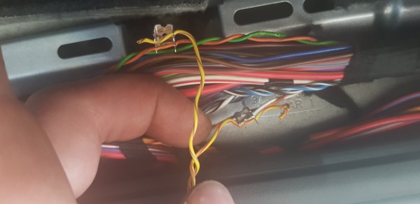

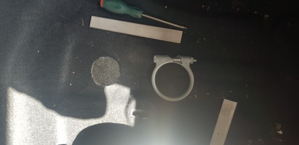

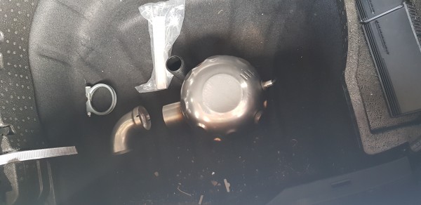

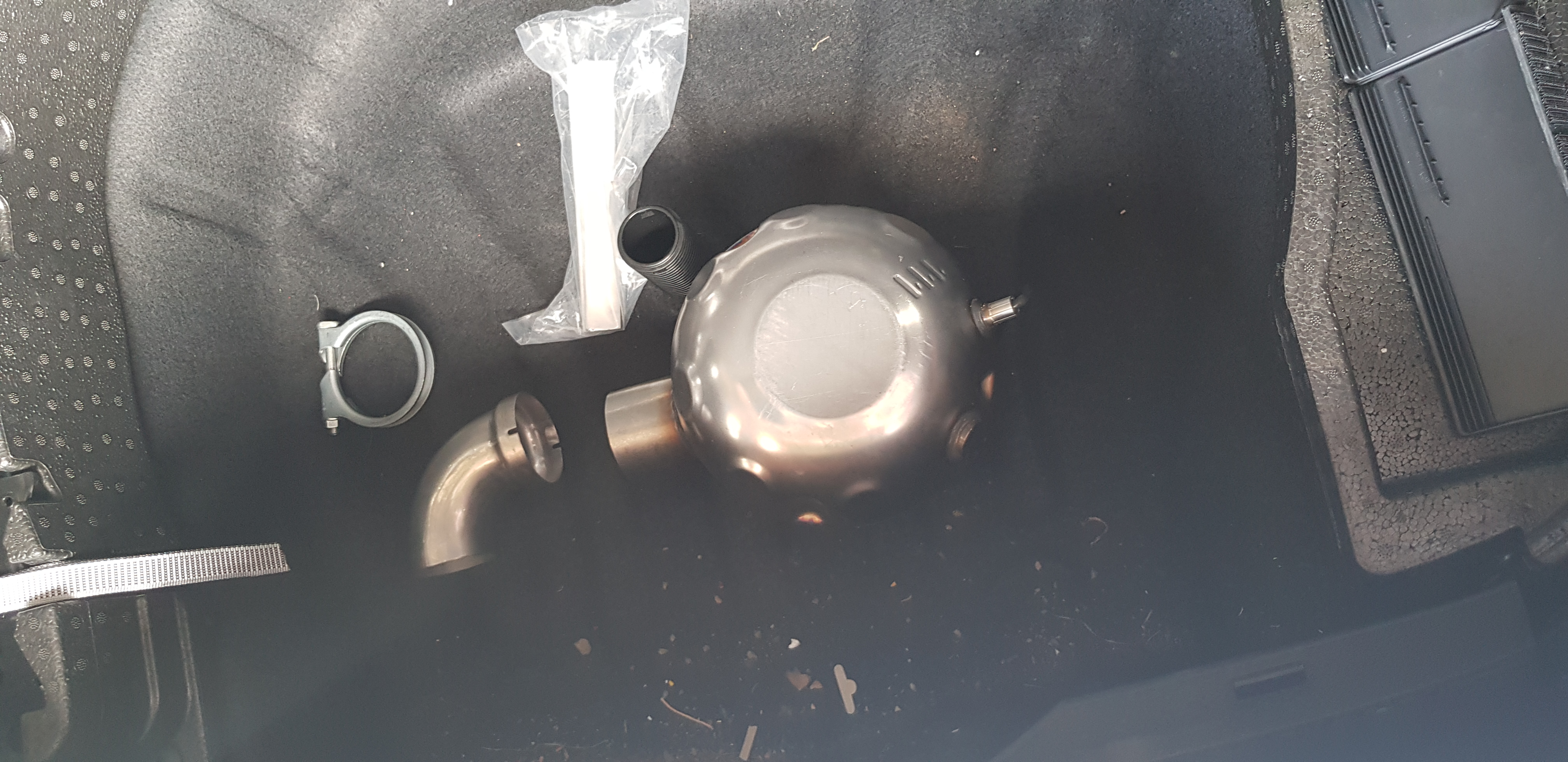

No i ostatecznie skończyło się na montażu w bagażniku...
Okazało się, że w miejscu prawego tłumika jest... zbiornik AdBlue. Po montażu koło włożyłem "wnęką" do dołu i piknie przykrywa boostera...

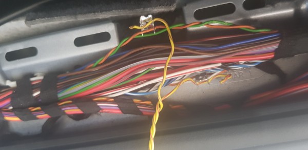

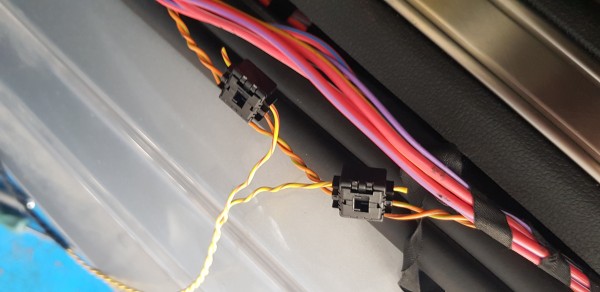

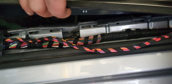

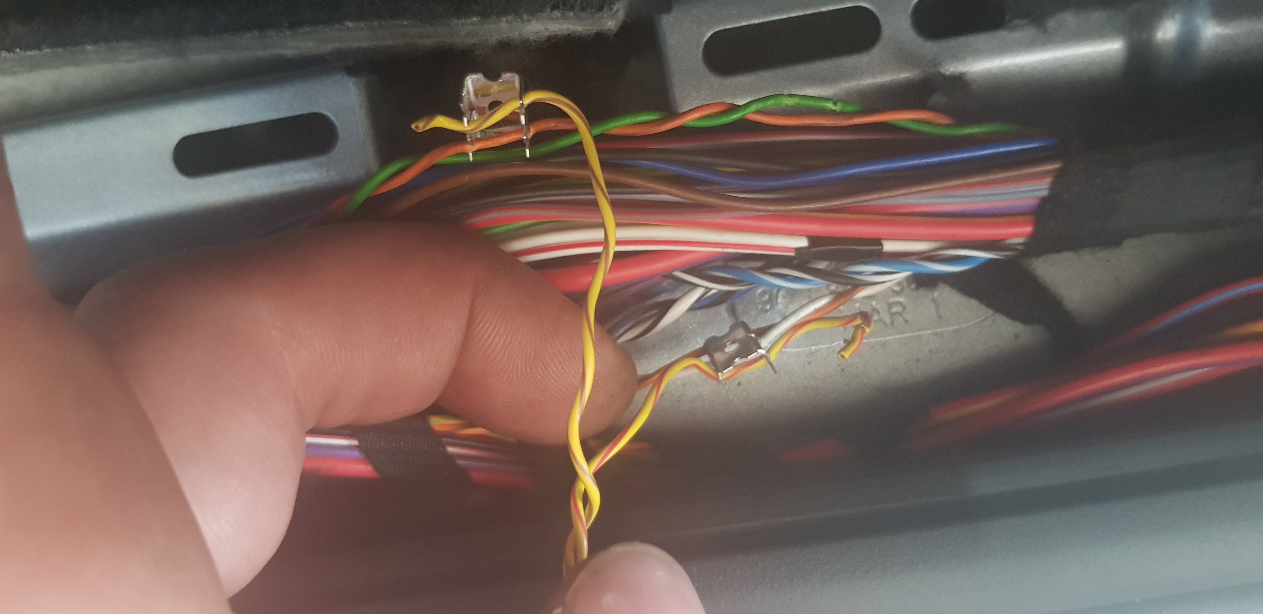

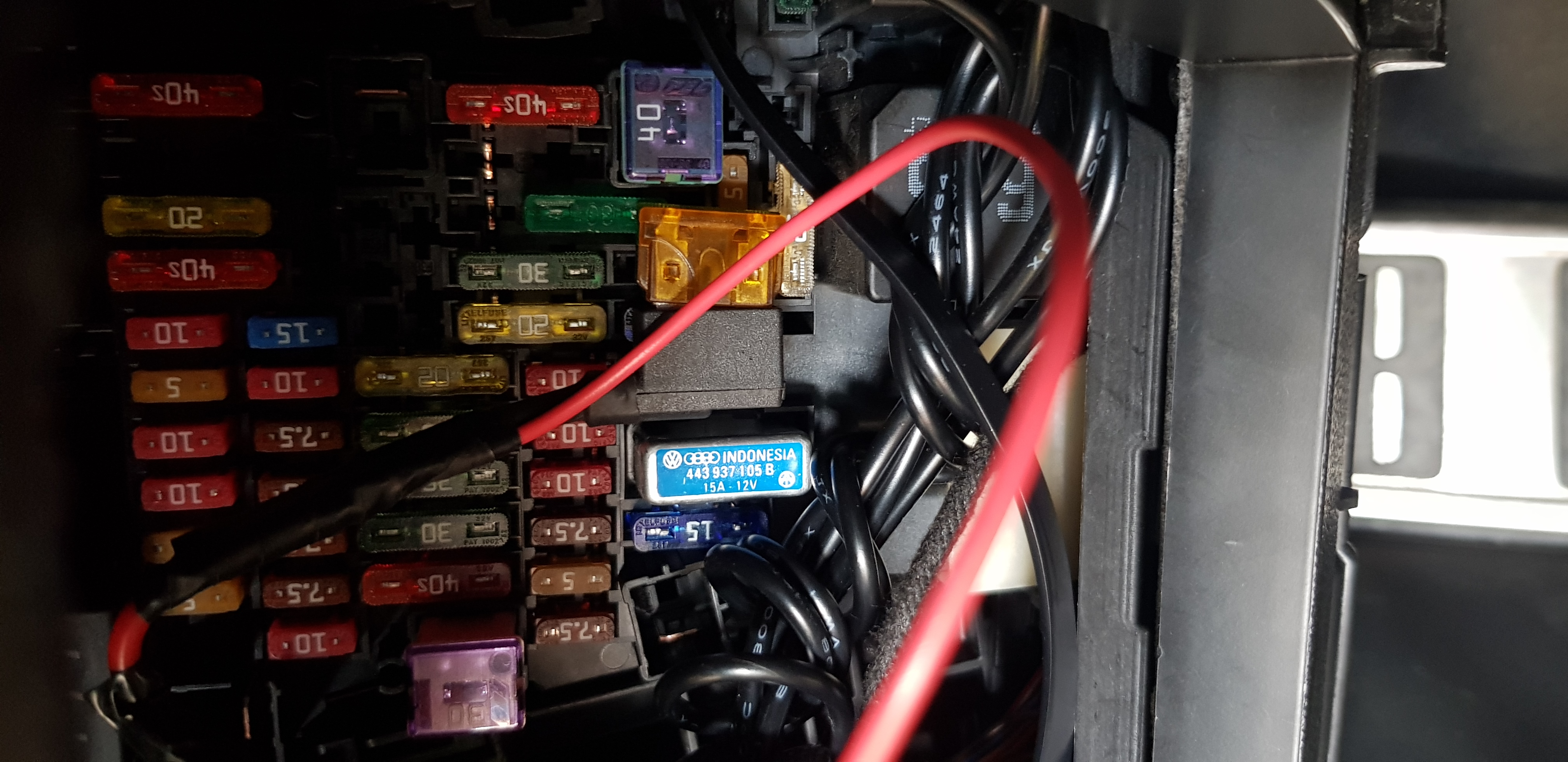

Montaż przebiegł bez większych problemów i polegał na dospawaniu do boostera wsporników, które trzymają go na miejscu, wycięciu otworu w podłodze bagażnika (pod kołem zapasowym) i podłączeniu zestawu do prądu (bezpieczniki) oraz sieci CAN (w progu przy przednich drzwiach.
Znalezienie prawidłowej sieci CAN okazało się również wyzwaniem, bo podane kolory przez sprzedawcę nie odpowiadały rzeczywistym kolorom w moim aucie.
Udało się i ostatecznie (nie mam zdjęcia) podłączono do przewodów białego i białego, z szarym paskiem.
Nie nagrałem jeszcze jak brzmi ten system (Ci co byli na spocie to słyszeli u kolegi z Wrocka) ale postaram się nagrać coś jak najszybciej...
Jest tyle ustawień brzmienia, że każdy znalazłby coś dla siebie.
Ja ostatecznie ustawiłem profil 6 (kojarzy mi się brzmienie z Maseratti) i wyłączyłem funkcję dodatkowego basu (A-mode) bo wkurzał stojąc na światłach... Teraz słychać przyjemne buczenie na wolnych obrotach i mega odgłosy przy przyśpieszaniu...
