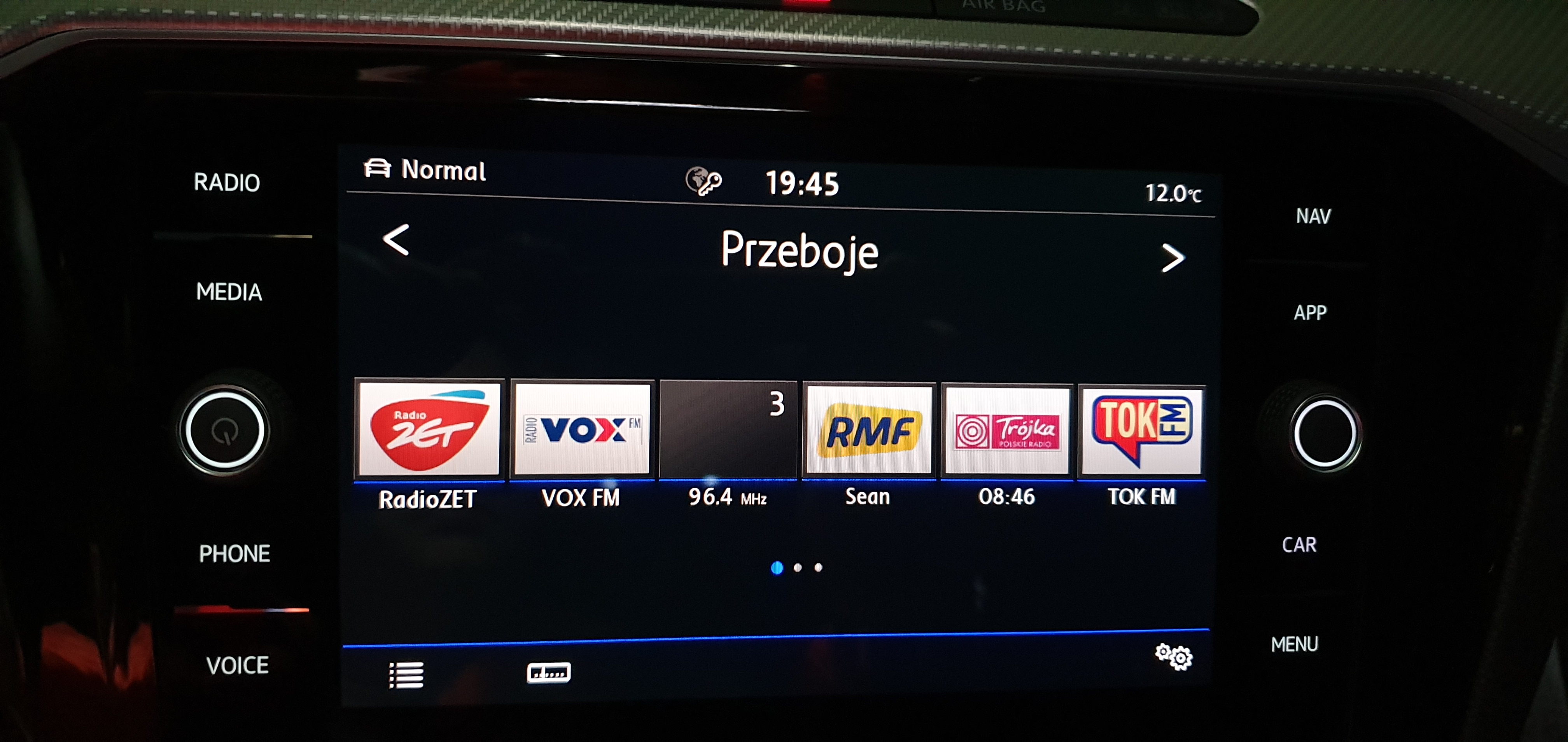

U mnie taka ikona ...nie podświetlony jest ten globus .Zawsze był i ten kluczyk?

https://zapodaj.net/818b64fd96574.jpg.html
Tak to u mnie wyglada. Jednak internet jest ponieważ nowe konto można utworzyć wiec połączenie z serwerem jest...
