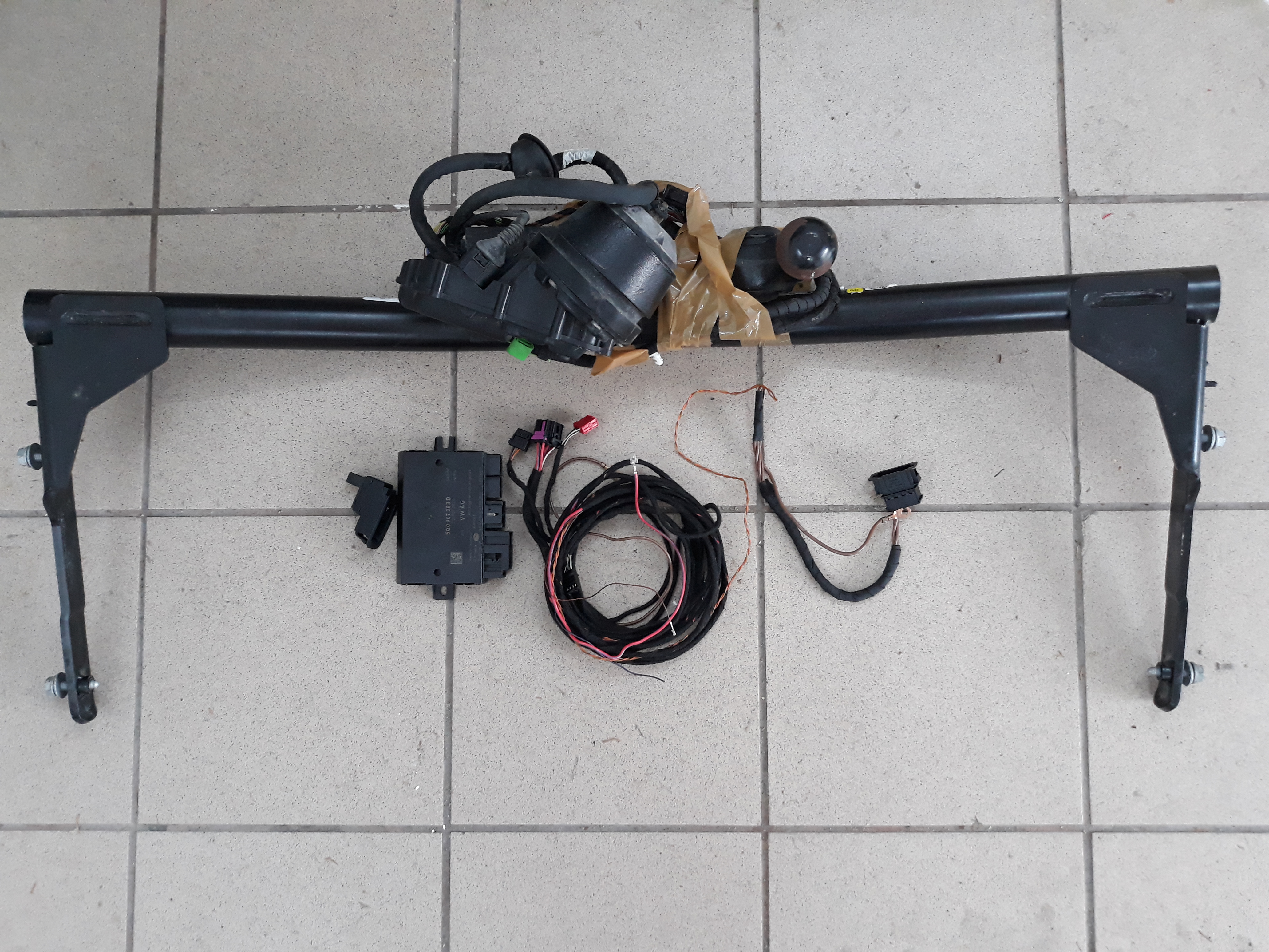

Gdyby ktoś był zainteresowany mam elektryczny hak z wiązką (oryginalna, wyjęta z Arteona i przygotowana do łatwiejszego montażu).
Cena 1600 zł za: hak, wiązkę, przycisk, sterownik, potrzebne śruby montażowe. Możliwość wymiany prawego boczka bagażnika na taki z fabrycznym otworem na przycisk w zamian za boczek bez otworu na przycisk. Ew. Można go wyciąć i po problemie
Możliwy również montaż + kodowanie / samo kodowanie w miejscowości Barwałd Górny k. Wadowic.
Więcej info na PW lub 660 829 619
