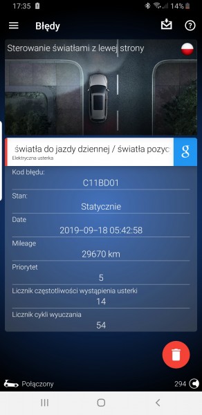

A co się dzieje?

Mały bezpiecznik 36 i 37 sprawdź.

sprawdzałem jeszcze raz
jeżeli te co zaznaczyłem to 36 i 37 to po ich wyjęciu LED do jazdy dziennej dalej się pali
