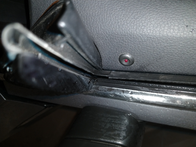

Tak u mnie to wygląda, trochę odchyliłem te łączenie, żeby było widać. Normalnie jest zlicowana. Być może przez to łączenie świszczy.

Właśnie prze te łączenie. Ja wyciemniałem z przodu szyby i chyba przez bezinwazyjne wyciemnianie, majster trochę pobawił się przy uszczelce, zaczęło trochę mocniej gwizdać. Wcisnąłem w miejscu łączenia uszczelki a tapicerką drzwi taką piankę grubości 1 cm, wysokości 2 cm i długości jakieś 5 cm. Przestało gwizdać.

Właśnie prze te łączenie. Ja wyciemniałem z przodu szyby i chyba przez bezinwazyjne wyciemnianie, majster trochę pobawił się przy uszczelce, zaczęło trochę mocniej gwizdać. Wcisnąłem w miejscu łączenia uszczelki a tapicerką drzwi taką piankę grubości 1 cm i długości jakieś 5 cm. Przestało gwizdać.
Spróbuję jutro zrobić to samo
