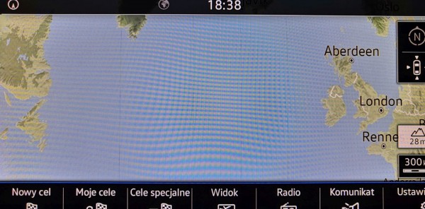

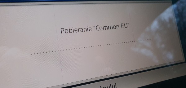

Znany problem popękanego(?) wyświetlacza dopadł i mnie po prawie dwóch latach od odbioru. Samochód w ciągu roku jest garażowany pod blokiem, także ma ciepło. Uszkodzenie pojawiło się po kilku dniach stania na zewnątrz w temperaturach około od -10 do +5. Jeden z użytkowników na forum o tym problemie również pisał w okolicach stycznia. I tak się zastanawiam czy ta usterka nie jest powiązana z niskimi temperaturami? A jeśli tak to polecam wszystkim,którzy mają ekrany DP, wystawić swoje auta na mróz przed upływem gwarancji.
Zapraszam do podzielenia się swoimi doświadczeniami w tym temacie. Zobaczymy też jaka jest skala problemu dzięki ankiecie.

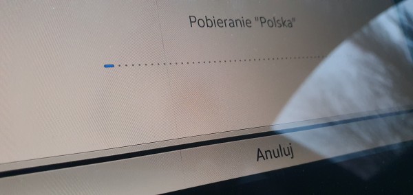

i ten sam problem u mnie dzisiaj rano, a gwarancja skończyła się na początku stycznia. Taki pech..
Auto garażowane, więc niskie temperatury raczej nie są tu problemem. W przyszłym tygodniu jadę z tym na serwis, zobaczymy jak VW do tego podejdzie. Koszt wymiany wg serwisu to 3‐4 tys., ale może będzie jakiś gest handlowy. Zobaczymy. Jak nie, to zostaje jazda z paskami na ekranie :s

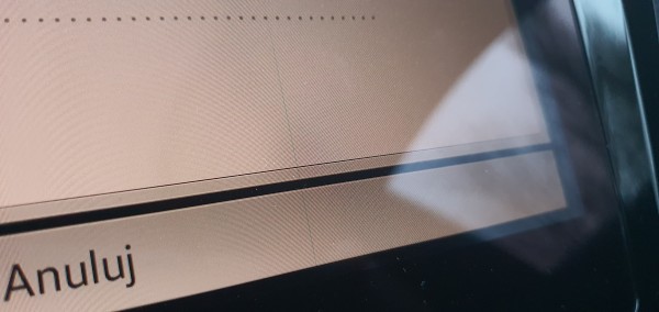

U mnie to samo! Dwa paski pojawiły się tydzień temu. Myślę, że temperatura nie ma wpływu. Na szczęście wymiana na gwarancji.
