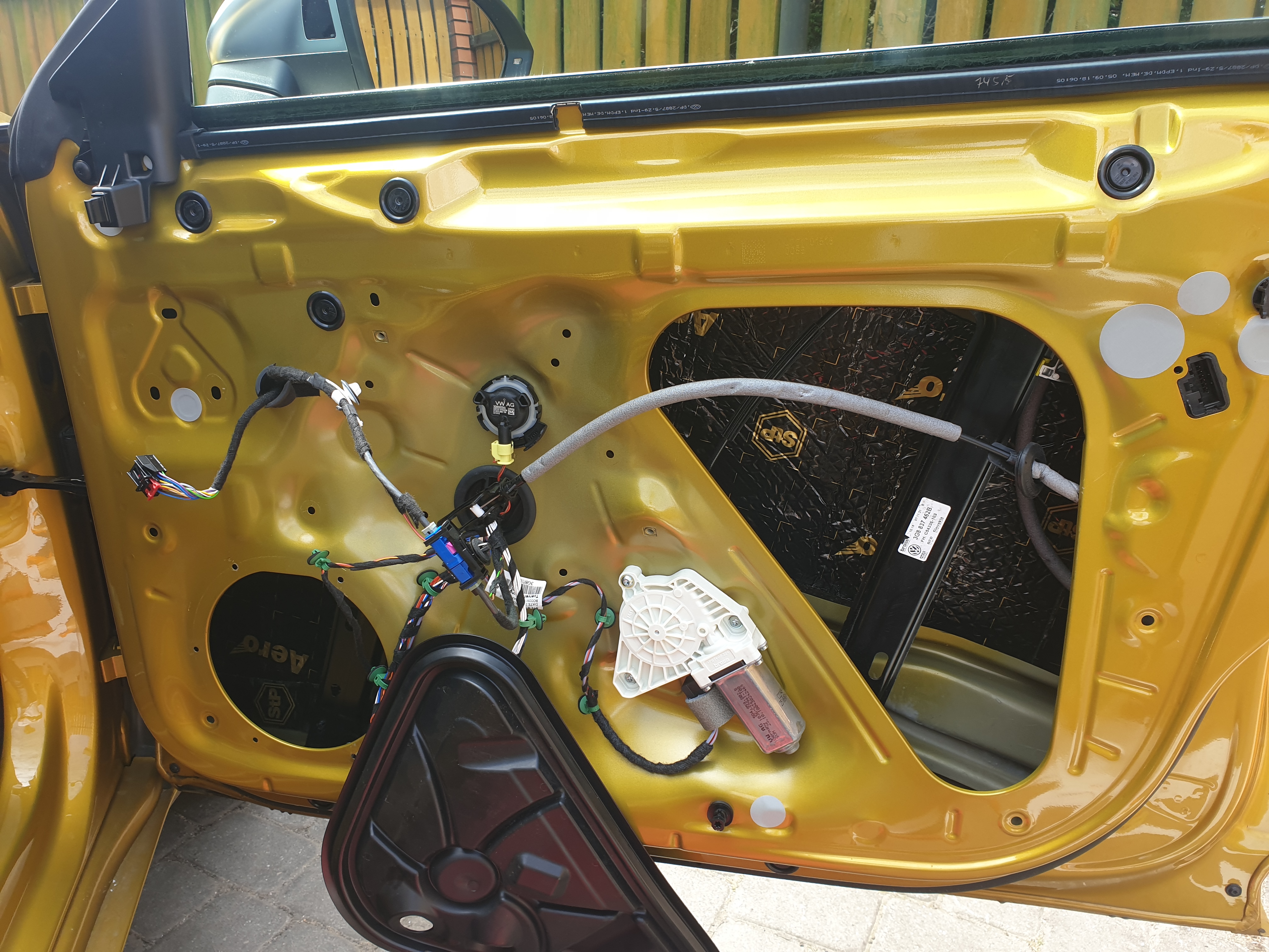

O wytłumieniu drzwi nie wspomniałem bo to oczywista podstawa nawet wtedy jeśli nie zamierzamy zmieniać audio. To pierwsza rzecz jaką zrobiłem w swoim aucie bo poza poprawą brzmienia (głównie niskich tonów) ogólnie wycisza się wnętrze a także drzwi zamykają się z większą kulturą. Poza nieco zwiększoną masą same korzyści.
Trochę maty wygłuszającej + ładna pogoda + dwa piwka + ok. 1h czasu na drzwi wystarczy. Radocha, że zrobiło się coś samemu gratis 😁
Poniżej parę fotek moich drzwi.
Ciekawostką jest że drzwi w moim Arteonie posiadały fabrycznie "wytłumienie" 😉

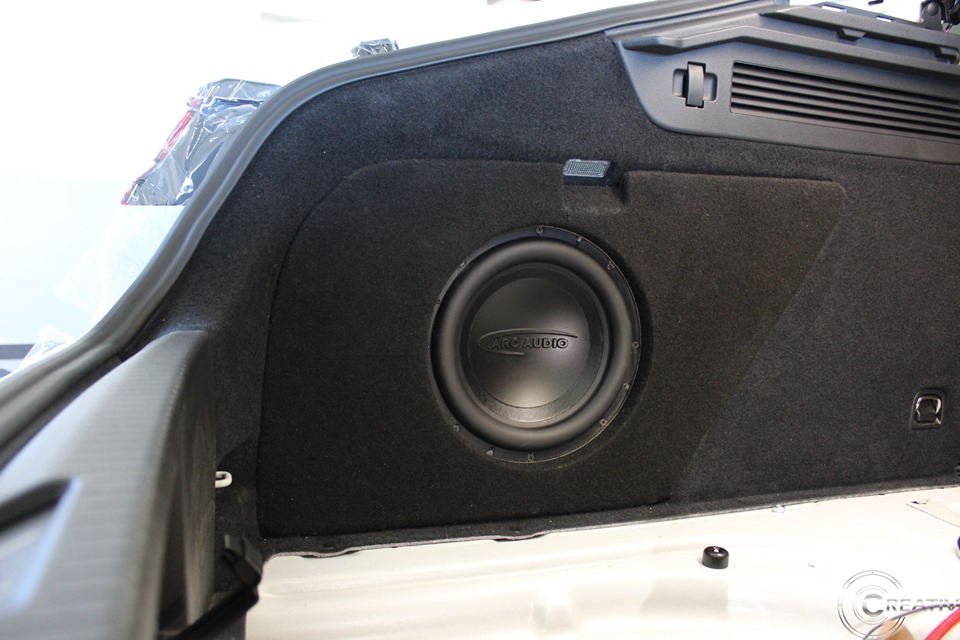

Oczywiście, że aby uzyskać dobre brzmienie z niskim dołem potrzeba subwoofera. Chodzi o to by lekko odciążyć drzwi z najniższych tonów które przejmie subwoofer. Najlepiej zabudowanego we wnęce jak poniżej:

Boczki ściąga się banalnie prosto. Wystarczy odbezpieczyć blokadę na samym dole (na środku), odkręcić śruby podłokietnika (uchwytu) i podważając od dołu ściągnąć boczek (nie wolno podważać od góry bo boczek od góry "zawieszony jest" na drzwiach). Polecam jedynie zakupienie kilku nowych spinek bo może się zdarzyć że któraś się ułamie. Spinki można kupić za grosze w ASO (płaciłem chyba ok.30zł za 10szt.)
Poza matą wygłuszającą na blachę (ja kupowałem najlepszą możliwą STP AERO Gold) trzeba zakupić piankę 5-6mm na boczek od wewnątrz.
Na zdjęciach blokada którą aby zwolnić trzeba przekręcić o 90st i spinka. Powodzenia! :)
