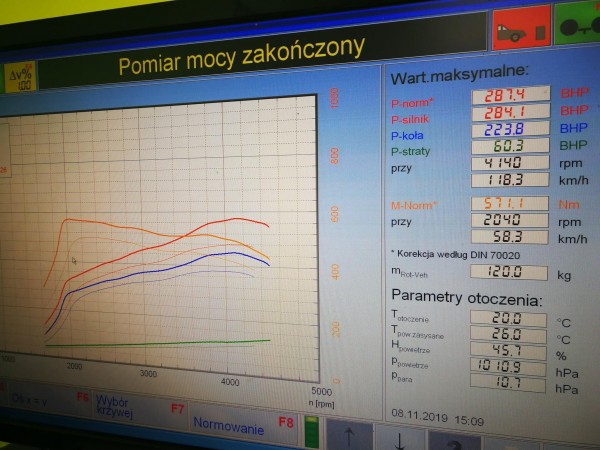

Post autor: awdurek » 20.05.2020, 10:11
awdurek
Posty: 3
Rejestracja: 27.05.2018, 12:52
Re: Program BiTurbo
Post autor: awdurek » 20.05.2020, 10:13
Oczywiście Arteon BiTurbo 240 kM - Było !
