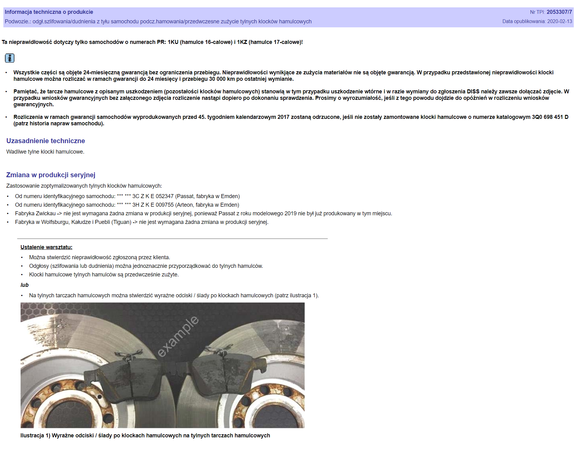

Trzymajcie info odnośnie TPI w załączniku wszytko ładnie opisane co i jak

Re: Arteon - hamulce
Post autor: Art e on » 16.07.2020, 16:32
LukEEE pisze: ↑
16.07.2020, 13:57
Dzieki za foto, teraz czarno na bialy widac jak niektore "aso" walily w ch**a, bezczelnie uwalajac kazde zgloszenie mimo, ze mieli za to placone. Tak pisze tu o Krotoski-cichy czy teraz sam krotoski czy cichy Wwa i Nadarzyn. "Aso" jego mac! 🤢🤮💩
Brawo vw polska za glaskanie swoich wyrobnikow kosztem Klientow z ktorych zyjecie-dno, mul i wodorosty!
Post autor: Salvatore » 16.07.2020, 17:59
Nie sądze, żeby któreś ASO uwalało zgłoszenie z własnej inicjatywy. Przecież mają za to pieniądze.
Data opublikowania: 2020-02-13. Wcześniej pewnie VW odrzucał część roszczeń.
