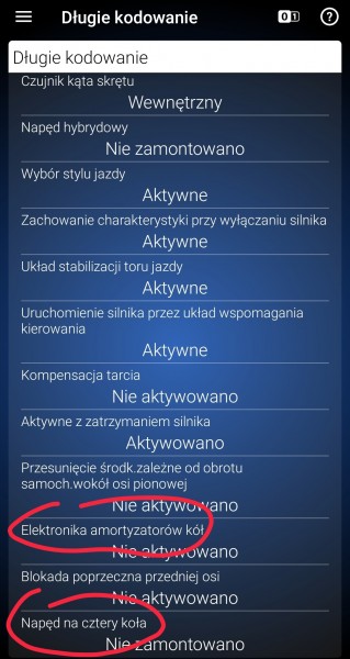

Zauważyłem, że w sterowniku 44 mam nieatywne opcje elektroniki zawieszenia i napędu AWD.
Orientuje się ktoś, czy tak być powinno i dlaczego? Mam DCC i 4Motion. 🤔

Post autor: Eldar » 05.09.2020, 14:47
Zawsze możesz poprawić fabrykę :))

Post autor: LordVATer » 05.09.2020, 15:12
Zastanawiam się tylko, czego to dotyczy. W innych ustawieniach AWD jest powłączane i z resztą działa bez zarzutu.
Muszę rzeczywiście włączyc i potestować.
