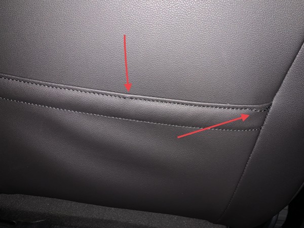

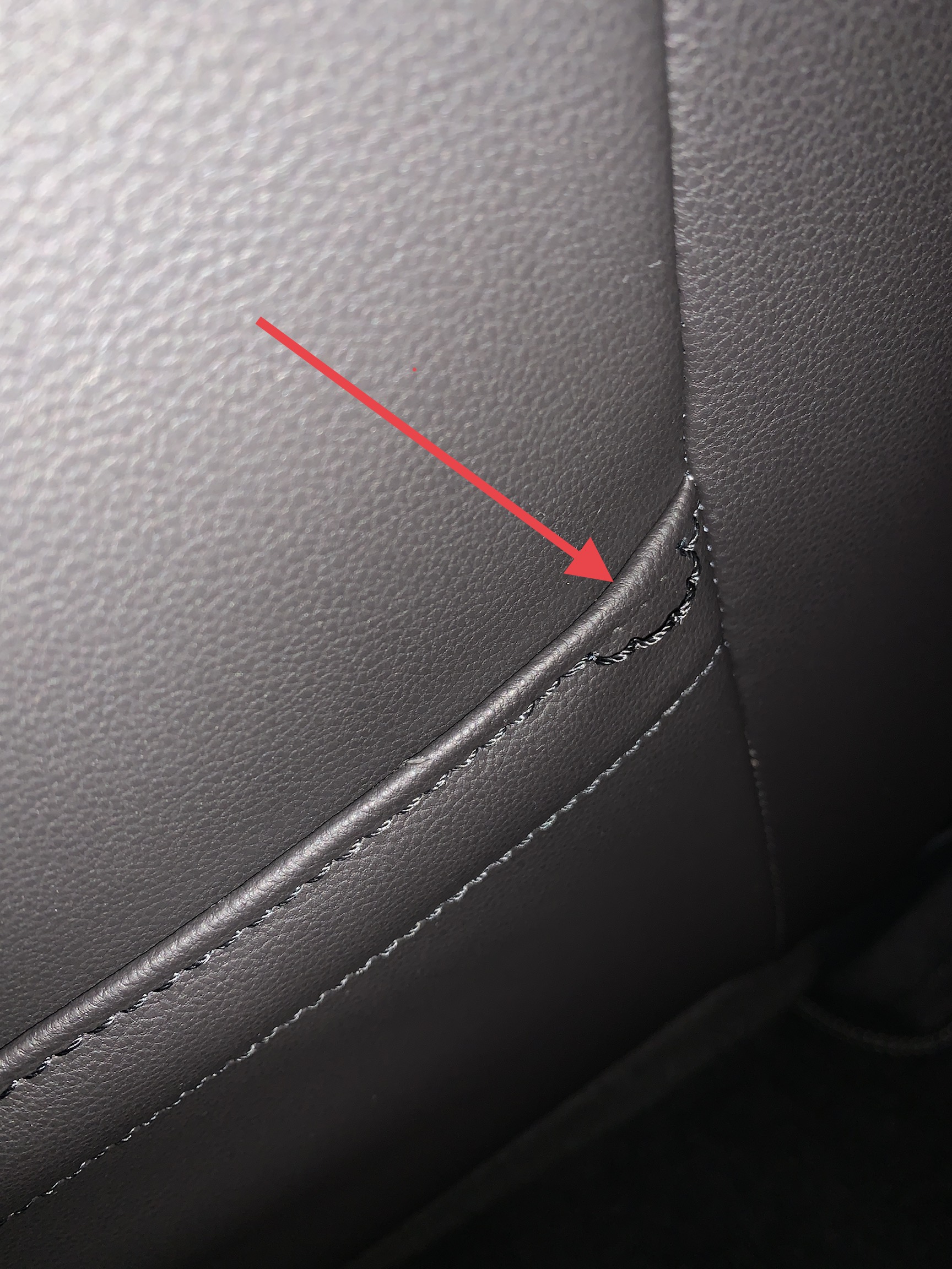

Ktoś podpowie czy takie coś podlega reklamacji.
Oparcie fotela pasażera a konkretnie kieszeń, którą „zdobi” przeszycie/nić. Nikt tam nie jeździ i nie używa.
Dzisiaj odkurzałem i zauważyłem, że to się po prostu pruje i nić wychodzi ...nie mam słów...
Post autor: Blazio1946 » 05.12.2020, 18:29
Spróbuj reklamować jak nie przejdzie to tapicer zrobi to za drobne.
Jest prawdopodobne,że nie zauważyłeś tego od nowości? Możliwe, że było.
