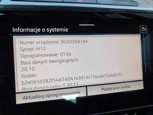

Zadzwoń na helpdesk We*, jak nie pomogą to wyslą zlecenie do wskazanego przez Ciebie serwisu. Z tego co zrozumiałem w serwisie, to "przysłali z Niemiec procedurę" do rozwiązania mojego problemu.
* ja dzwoniłem w tygodniu pod nr 0048612714987
edit: u mnie było brak akcji fabrycznych (zał.).
[/quote]
dodzwonić mi się nie udało, nikt nie odbiera. Na mail odpowiedzieli, że muszę usunąć profil i przejść procedurę rejestracji ponownie. W serwisie okazało się, że konieczna jest akcja serwisowa.... Czyli centrala gó.no wie i robi sobie jaja z klientów.

Od wczoraj szary globus. Infolinia mówi, że system padł. Wolfsburg pracuje nad tym, ale parę dni może im to zająć.

u mnie globus tez szary ale gdy zadzwoniłem zaprzeczyli o jakiejkolwiek awarii

od tygodnia praktycznie każdego dnia jest nowa aktualizacja systemu, potem aktualizacja aktualizacji i tak dalej.

W istocie wskoczyło.
Mam wrażenie, że dużo szybciej łączy się z usługami.
Gszegosz
Posty: 62
Re: Discovery Media Pro 2020
Post autor: Gszegosz » 04.12.2020, 00:56
Jest już wersja 0161

A u mnie cały czas 0152.
