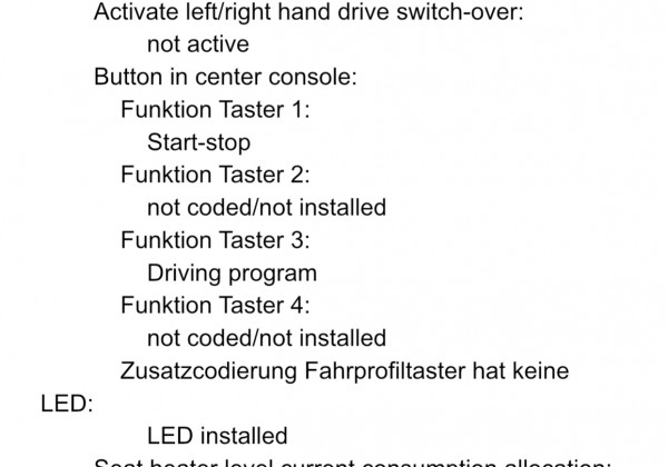

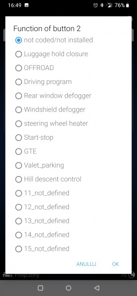

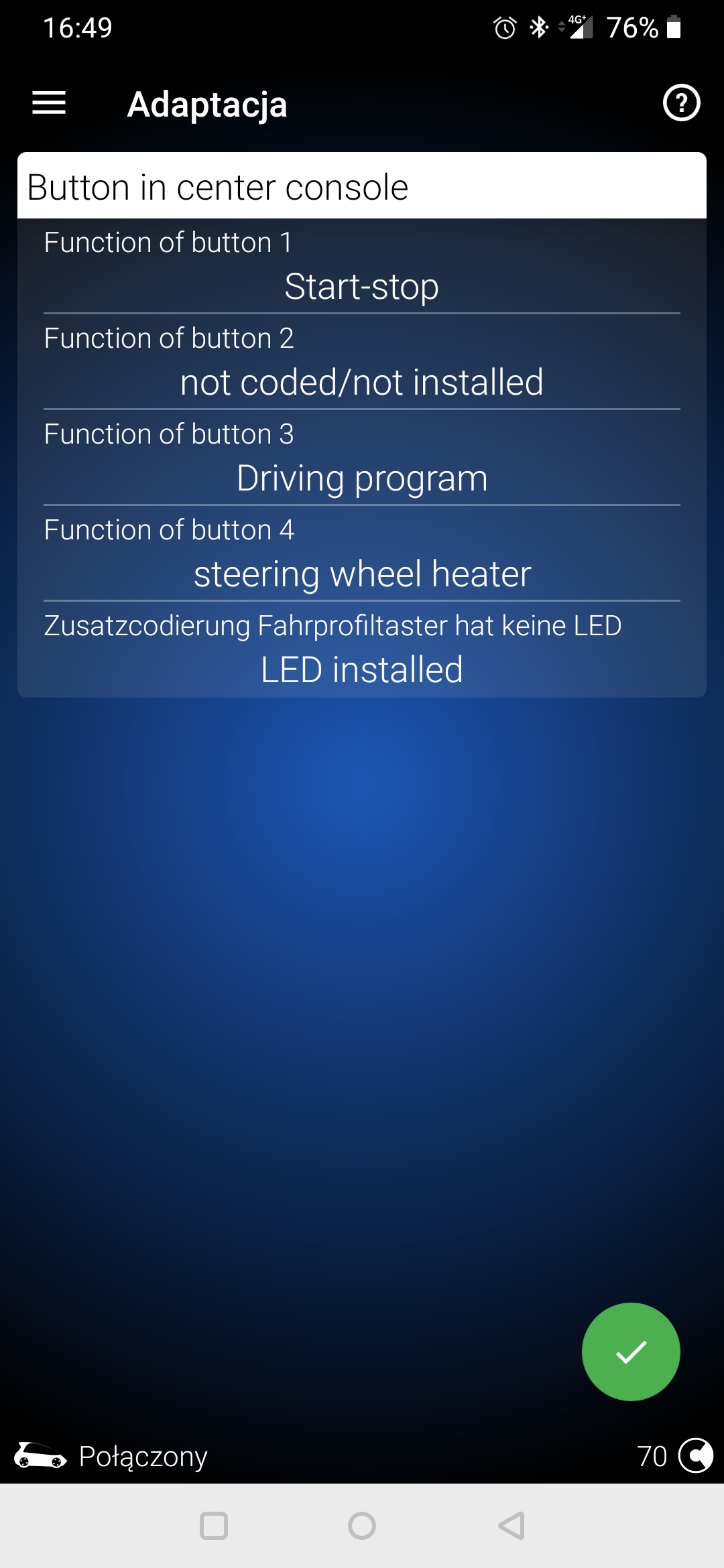

Czy jest możliwość dokodowania przycisku ESC OFF w aucie, które go nie miało fabrycznie? Myślałem, że wystarczy zamontować nowy zestaw przycisków i zmienić w sterowniku 09, w adaptacjach coś w "Button in center console". Niestety nie ma tam takiej opcji (rozebrałem auto i zamontowałem nowe przyciski, zamiast najpierw sprawdzić, co można zmienić :s ).
Wie ktoś, jak tego dokonać?

prawdopodobnie w innym miejscu jest kodowanie tego przycisku bo mam plik z obd11 z passerati b8 miał przycisk esp ale jak widac na obrazku nie był tutaj ustawiony.
