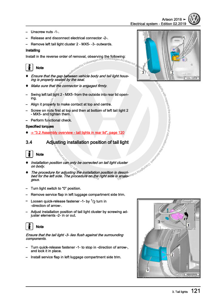

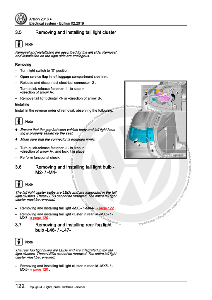

Witam wszystkich.
Krótkie zapytanie, mam do wymiany tylną lampę na klapie bagażnika.
Jak dobrać się do plastików osłaniajacych lampę wbudowaną w klapę?
Po prostu na siłę wyczepić z zatrzasków czy jest jakiś inny patent?
Jakiego narzędzia najlepiej użyć do zdjęcia plastików?
Z góry dziękuję i pozdrawiam

Tyle mówi instrukcja

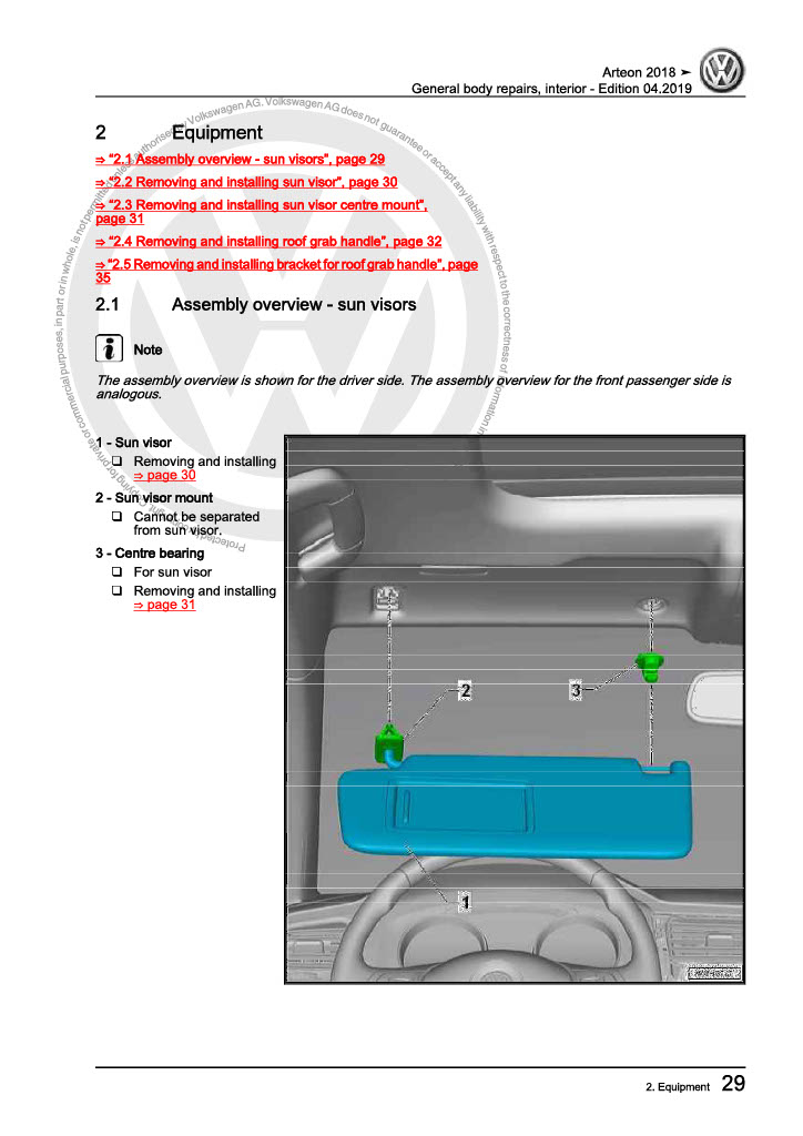

A masz może instrukcję demontażu osłony przeciwsłonecznej od strony pasażera?

Proszę bardzo.
