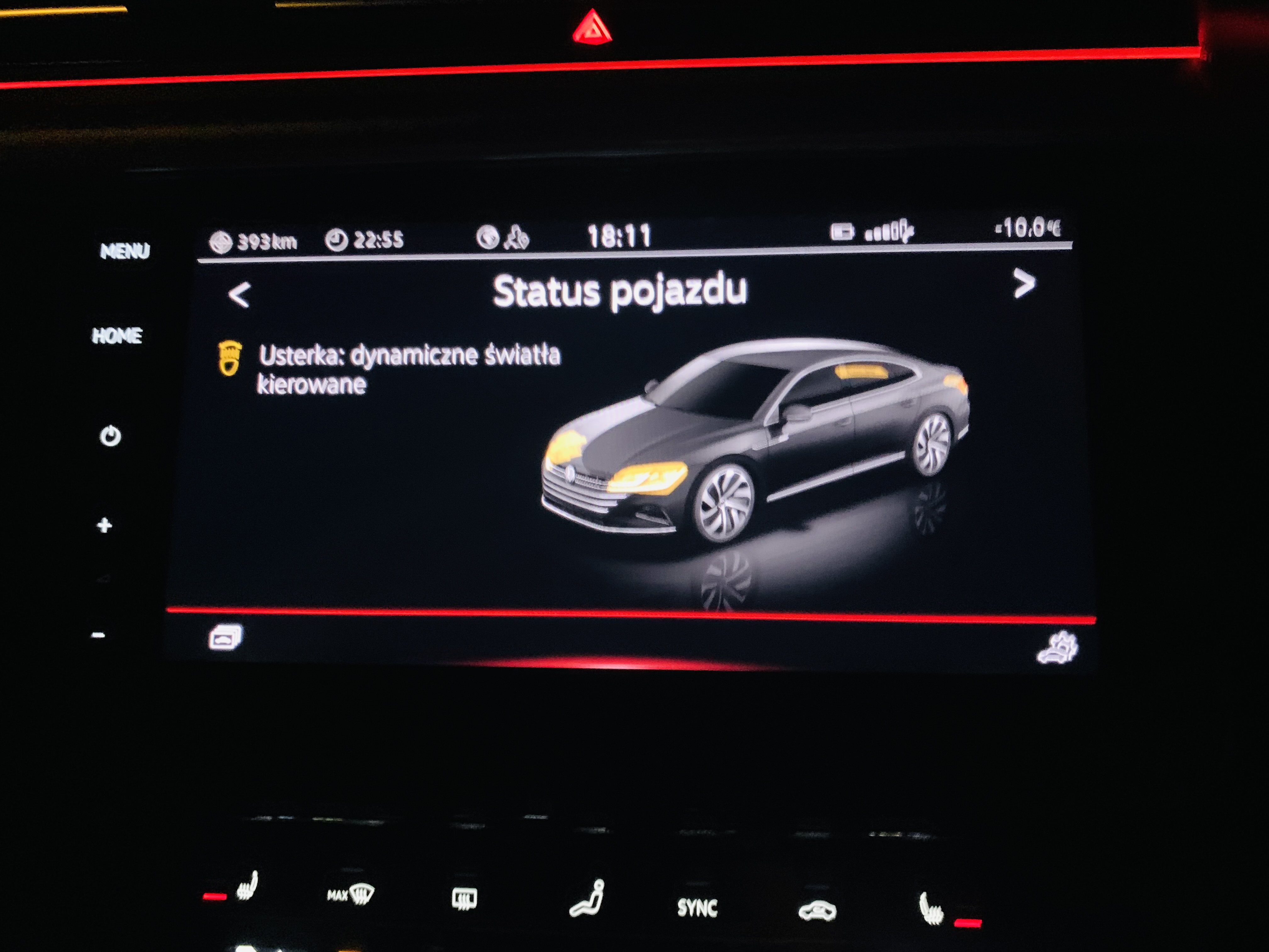

Dzień dobry wszystkim,
mam pytanie odnośnie usterki dynamicznych świtał drogowych (zdjęcie w załączniku). Błąd zaczął występować w trakcie jazdy w nocy. Znika po ponownym odpalaniu lub czasem po prostu w trakcie jazdy. Może ktoś miał coś takiego? Czy jest to problem z elektroniką czy raczej przez mróz i duże opady śniegu.
Z góry dziękuję za odpowiedzi

Re: Dynamic Light Assist
Ja miałem w zeszłym tygodniu dokładnie to samo. Samochód nowy, odebrany we wtorek i później pogoda w czasie jazdy na trasie w nocy czasem dobijała do -19.5. Mniej więcej w okolicach -11/-10 stopni pojawia się ta usterka. Przy normalnych temperaturach nie stwierdziłem tego.
Być może jest to jakaś cecha tych świateł, że nie działają w takich temperaturach, ale w instrukcji nie ma o tym mowy. Umówiłem się na serwis w poniedziałek (i tak miałem zlać olej) i zobaczymy, co powiedzą.
Rozmawiałem z przedstawicielem z salonu VW, twierdzi że to możliwe przez zabrudzenie w trakcie jazdy kamer z przodu. Tak samo jak błąd lane assist lub rozpoznawanie znaków drogowych. Ale żeby się upewnić że to nie elektronika to do serwisu na kontrolę.
Ja z powodu podejrzenia, że to zabrudzenie, umyłem dokładnie samochód na ręcznej. Po chwili było tak samo. Poza tym wyświetla się przecież komunikat "usterka" a nie "kamera zabrudzona". Zobaczymy. Mi do tego ładuje telefon w schowku jak mu się spodowa i zrywa połączenie bluetooth/android auto bezprzewodowo, więc wolę skontrolować.
