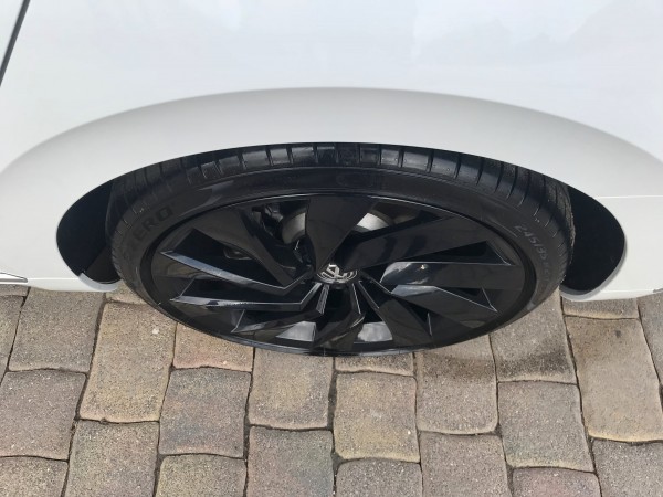

Zamówiłem dystanse do felg fabrycznych 20" Po przymiarkach wyszło że maksymalnie można założyć 13 milimetrowe aby opona byłą równa z błotnikiem.

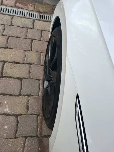

Czy jest ktoś jeszcze kto zakładał dystanse? Zmierzyłem kołnierz piasty w moim Arteonie i wystaje na 12mm wiec prostych dystansów 10mm z kołnierzem centrującym nie da sie założyć bo kołnierz piasty w tym przypadku może wystawać na max 9mm. Wiem że Eibach ma takie 10mm w ofercie, ale one są tylko pod oryginalne felgi VW która mają fazę w otworze centrującym i do tego sa drogie. Tak wiec możliwe uniwersalne dystanse to min 13mm. Pytanie czy ktoś takie zakładał ? czy obcierają czy nie ?
Przede wszystkim przód bo z tyłu jak ktoś wyżej pisał 15mm wydaje sie być ok. Ja też mierzyłem listewka i z tyłu jest 3-4 mm wiecej miejsca.

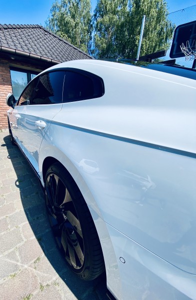

Felga 8.5 x 20
Dystanse przód +10mm na stronę tył +15mm
Sprężyny H&R
Wszystko pasuje
Byłem na geometrii delikatne zmiany +- 0.5 - 1 % od fabrycznego ustawienia
