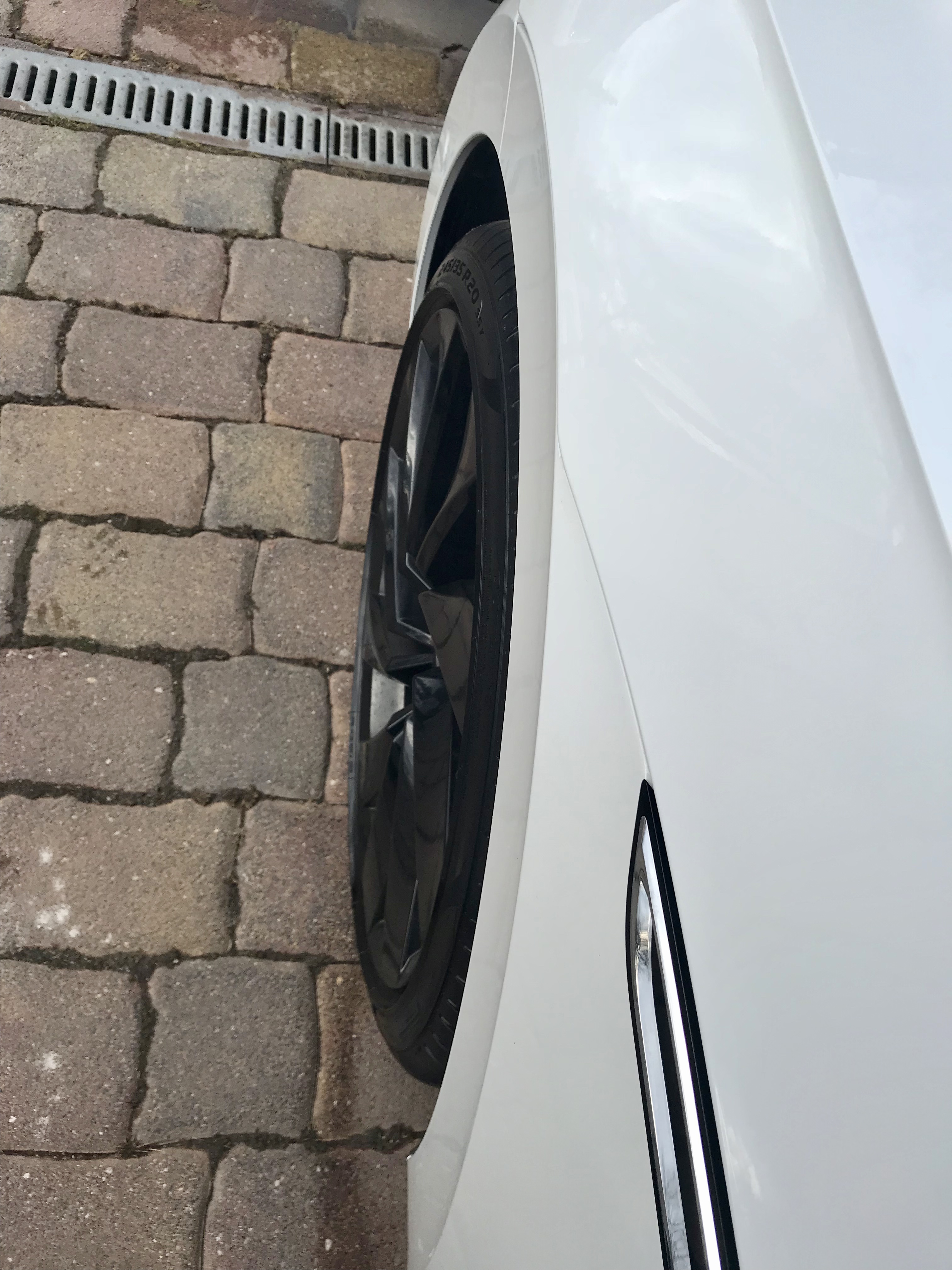

Zamówiłem dystanse do felg fabrycznych 20" Po przymiarkach wyszło że maksymalnie można założyć 13 milimetrowe aby opona byłą równa z błotnikiem.

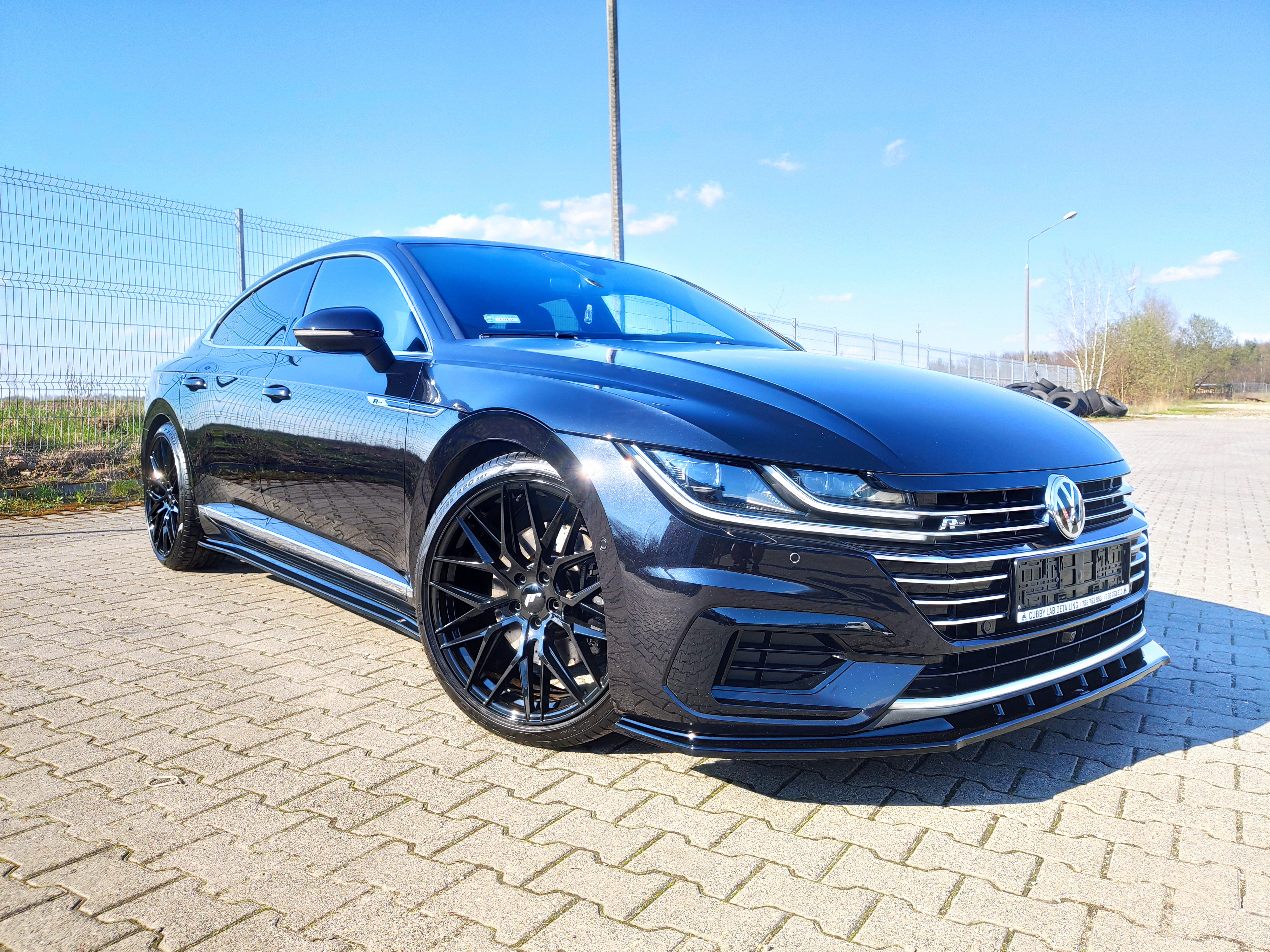

Felga 8.5 x 20
Dystanse przód +10mm na stronę tył +15mm
Sprężyny H&R
Wszystko pasuje
Byłem na geometrii delikatne zmiany +- 0.5 - 1 % od fabrycznego ustawienia
