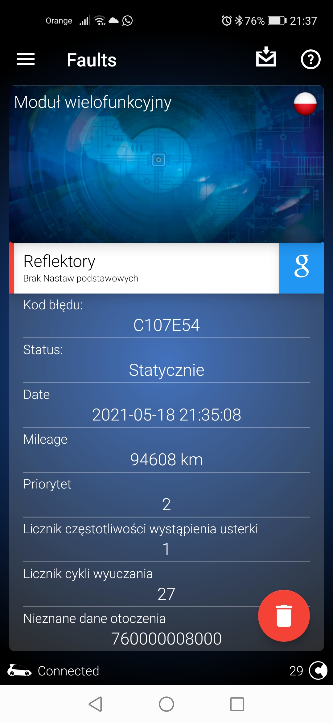

Po włączeniu w obd11 aplikacji włączającej światła kierunkowe przed skrzyżowaniami pojawiła mi się usterka świateł kierowanych(afs).
Wyłączyłem ta funkcje w obd11 ale błąd pozostał. Zakładam że światła działają w porządku tylko błąd został. Macie pomysł jak go usunąć?

Post autor: marcinch87 » 18.05.2021, 21:41
Nie potrafi tego skasować. Załączam widok z kodem błędu. Może coś trzeba zmienić w tym długim, ręcznym kodowaniu?
Pierwszy raz taki fuckup z obd.
I jeszcze jedno- światła faktycznie nie doświetlają boków przy skręcaniu kierownicy.
VW Arteon 2.0 Tsi 280 KM R-line 2017

Post autor: Osfald » 18.05.2021, 22:11
Błąd jest statyczny, niekasowalny - usuń usterkę, która jest cały czas obecna.
Masz konfigurację tak ustawioną, że system widzi te lampy, próbuje wykonać pewnie ich test lub skomunikować się z nimi. Jednym słowem, to że wyłączyłeś w OBD jakąś funkcję w jednym module nie zmienia konfiguracji w innych modułach, które chcą być może czegoś od tych lamp. Nie znam na tyle dobrze map ustawień aby podpowiedzieć Ci co pozmieniać aby system nie wyrzucał tego błędu.
