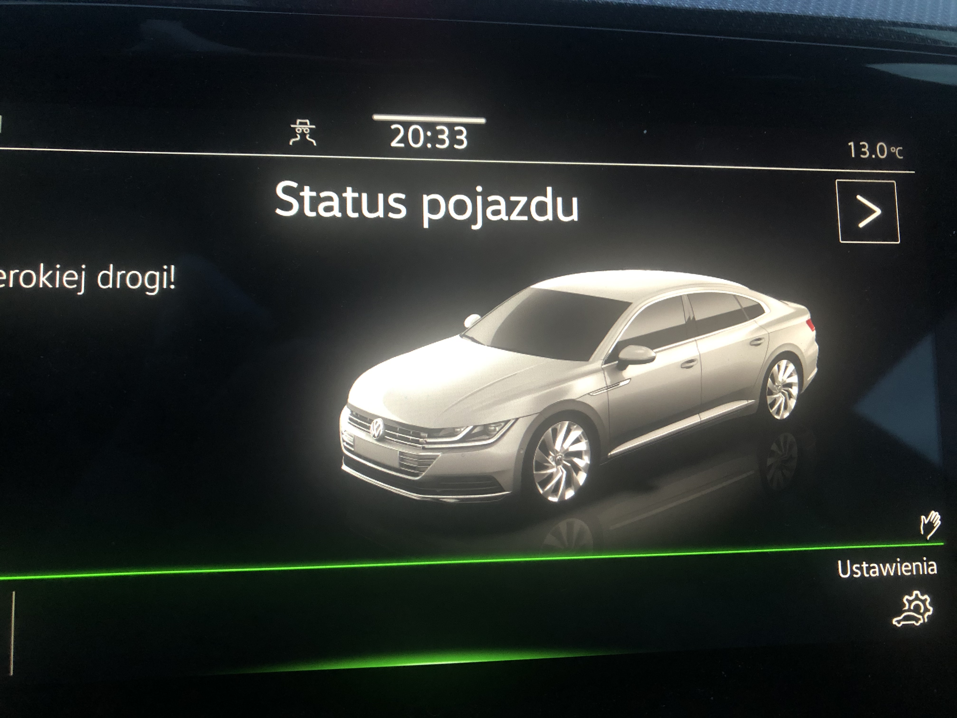

Prosze pomożcie - w OBD11 w sterowniku 5F uzylem opcji przywróć ustawienia fabryczne i teraz zamiast arteona na InfoTainment w status pojadu mam golfa a nie arteona... prosze pomóżcie przyrócic arteona. Arteon Rline 2.0TSI 272hp my2020

Ogarniete, czym psułem tym naprawiłem (obd11). Wrócił Artek - kombinacja bitów w długim kodowaniu sterownika 5F i mozena wyswietlac sobie gofly, passaty i Arteona i itp... 😎
