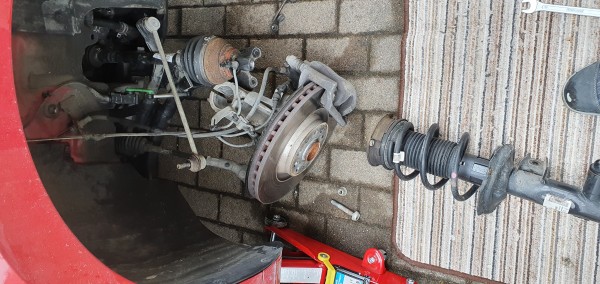

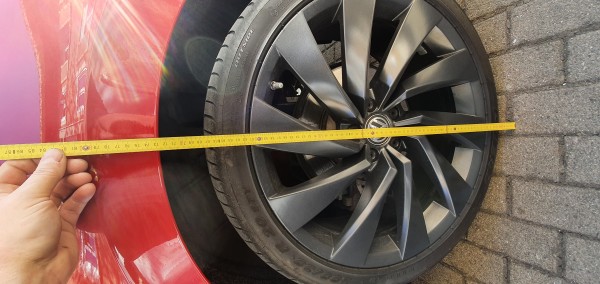

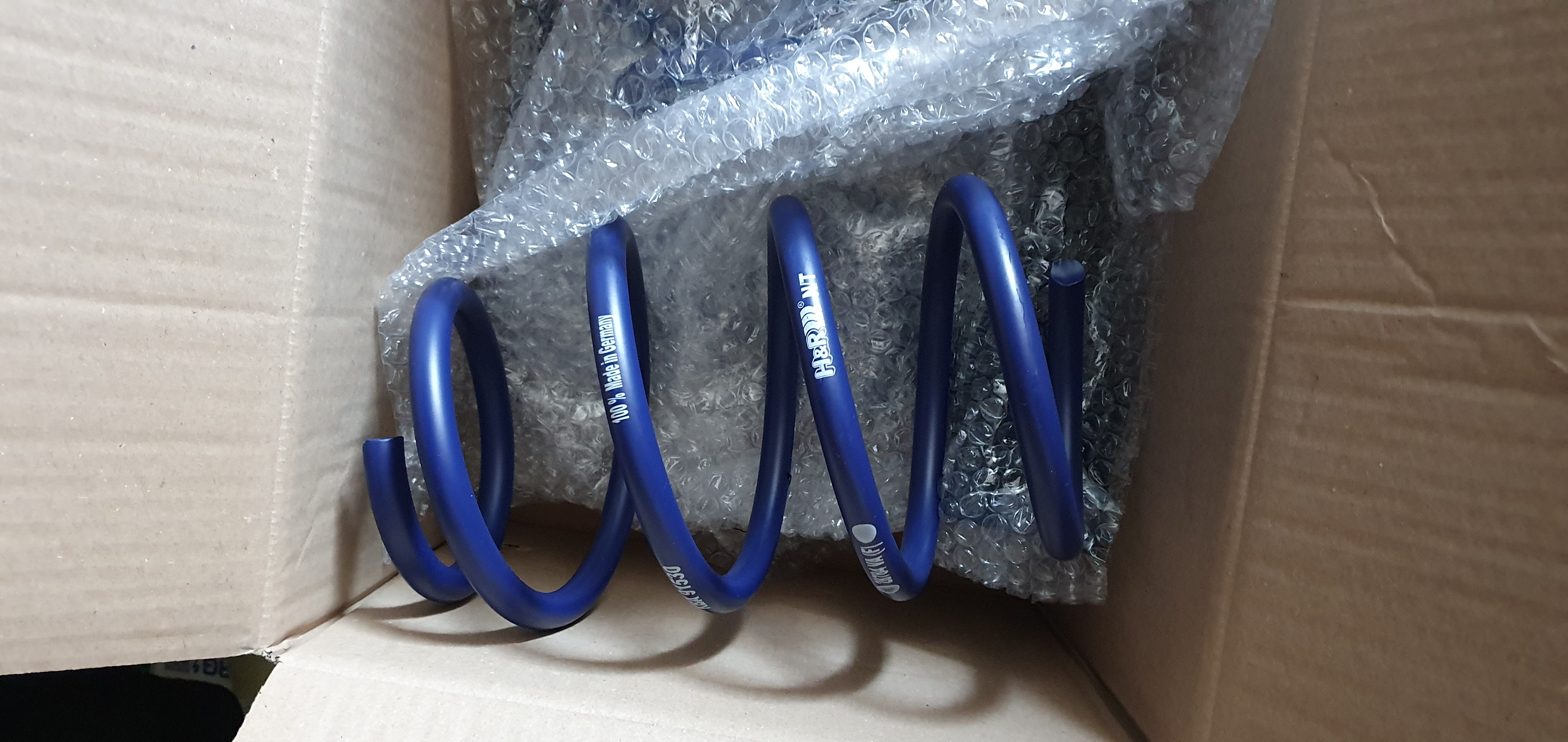

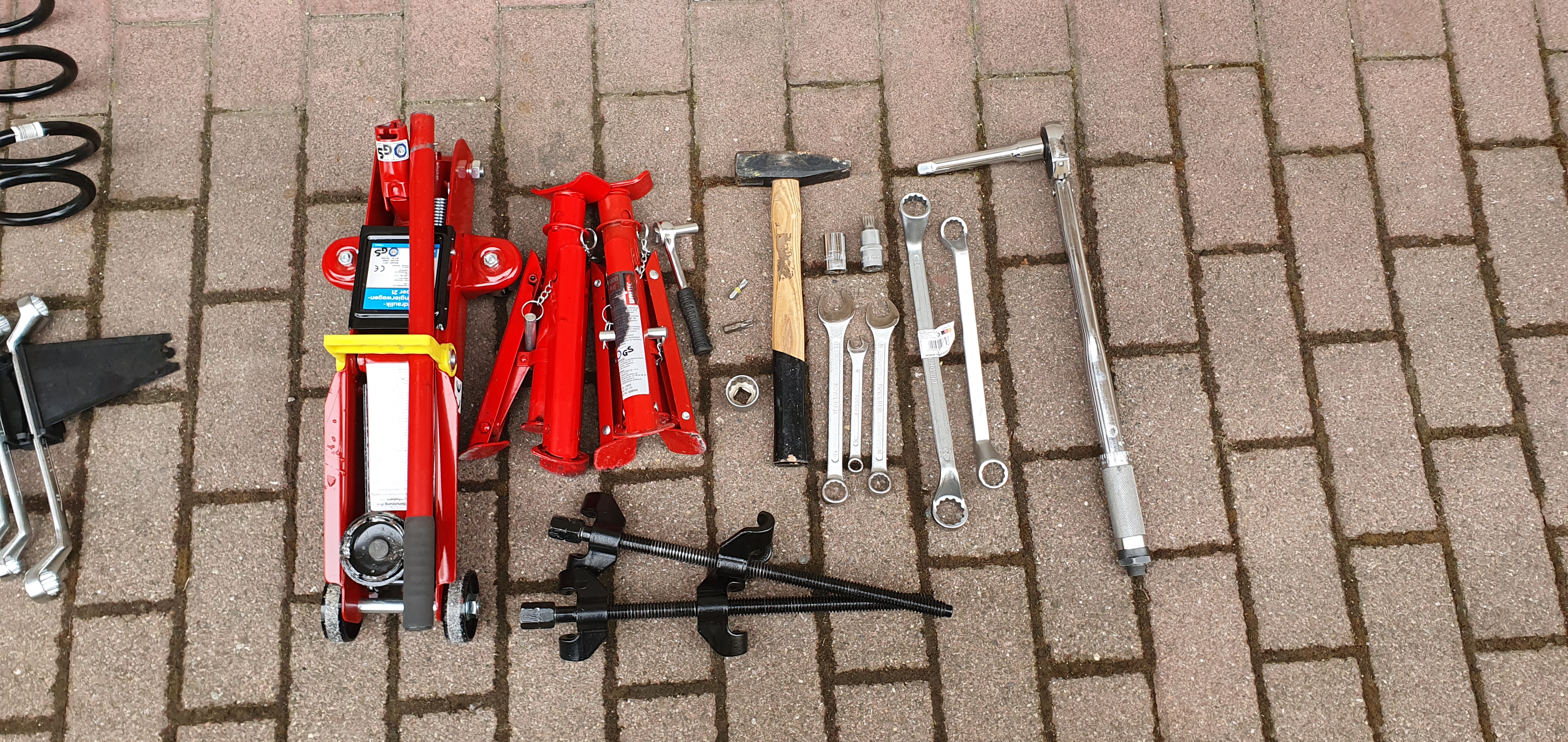

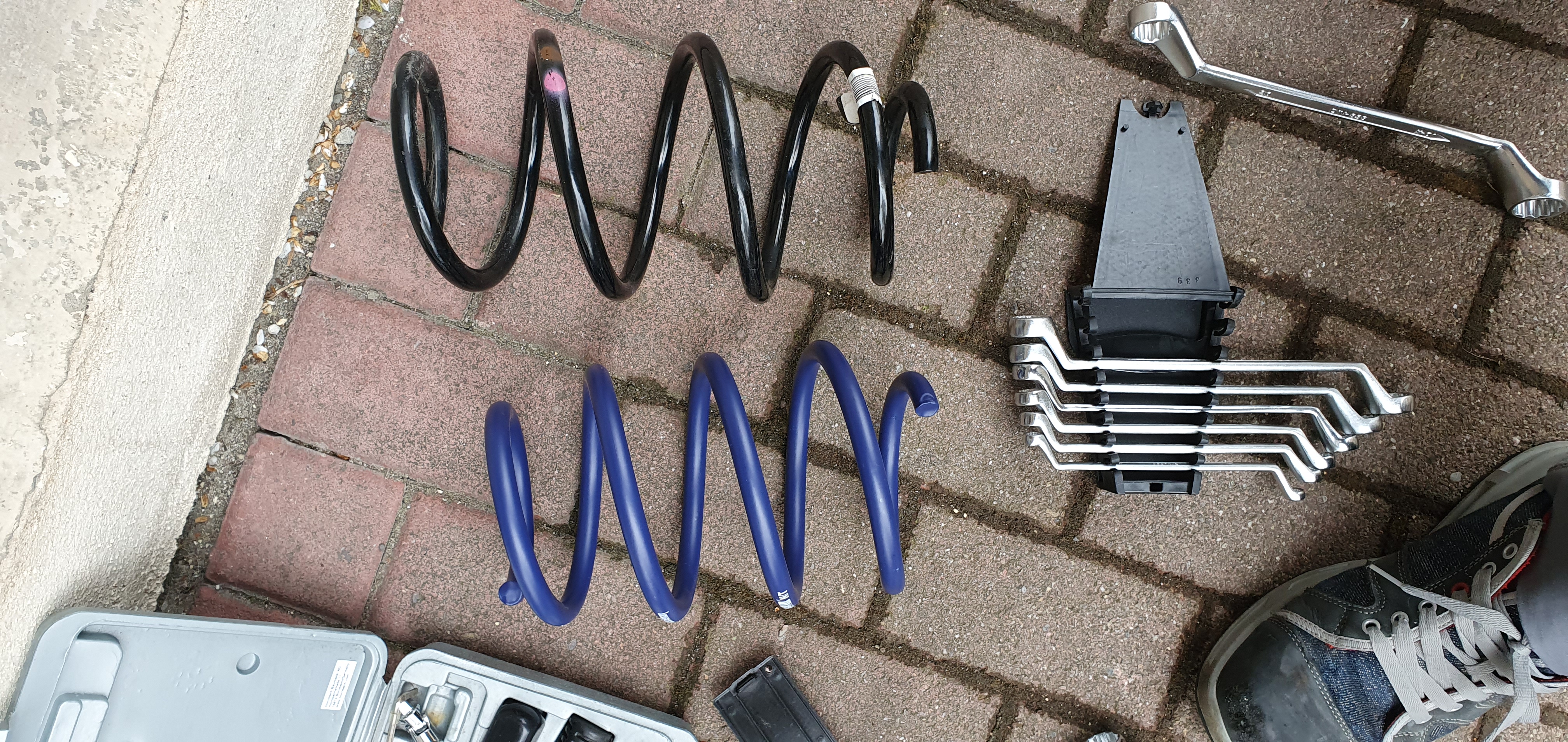

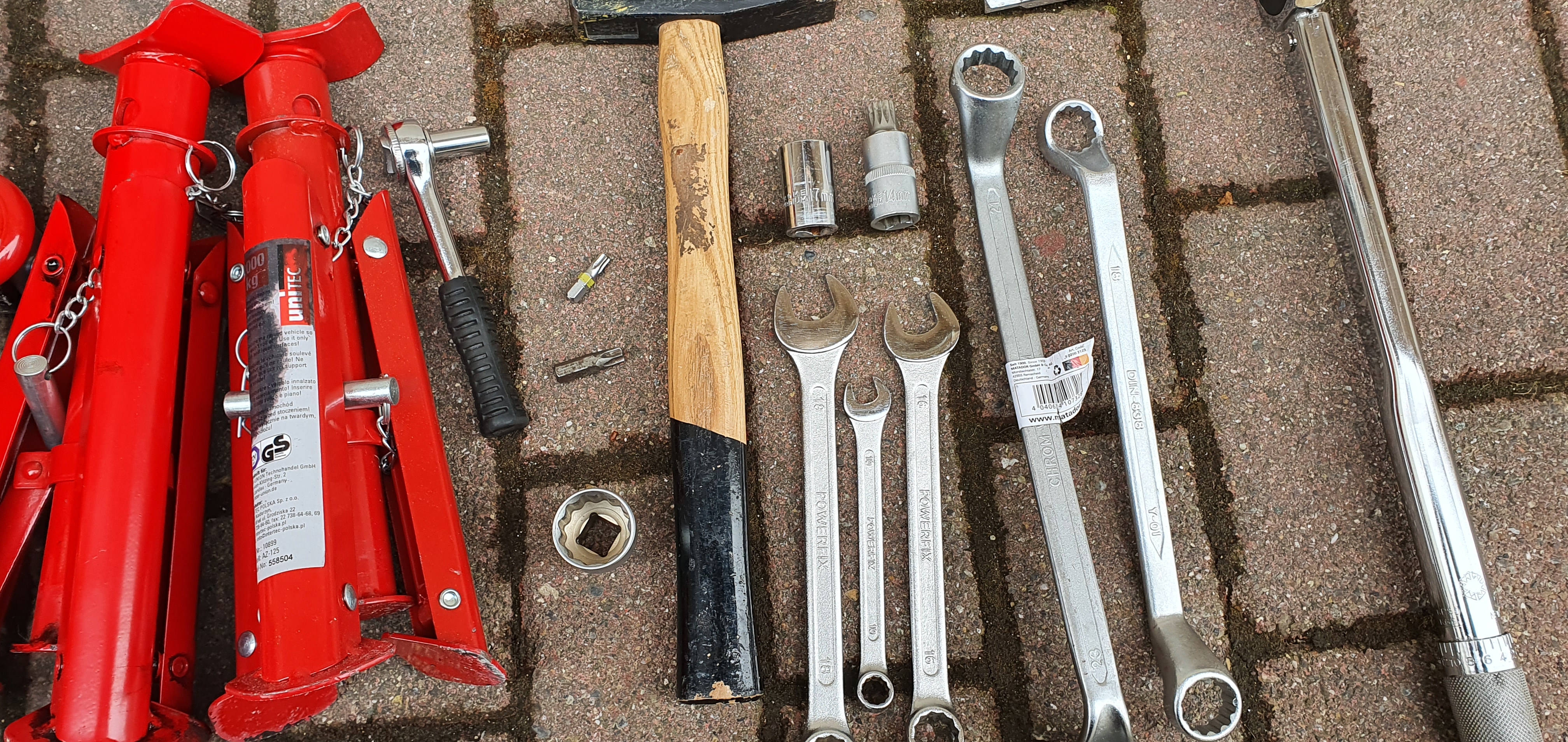

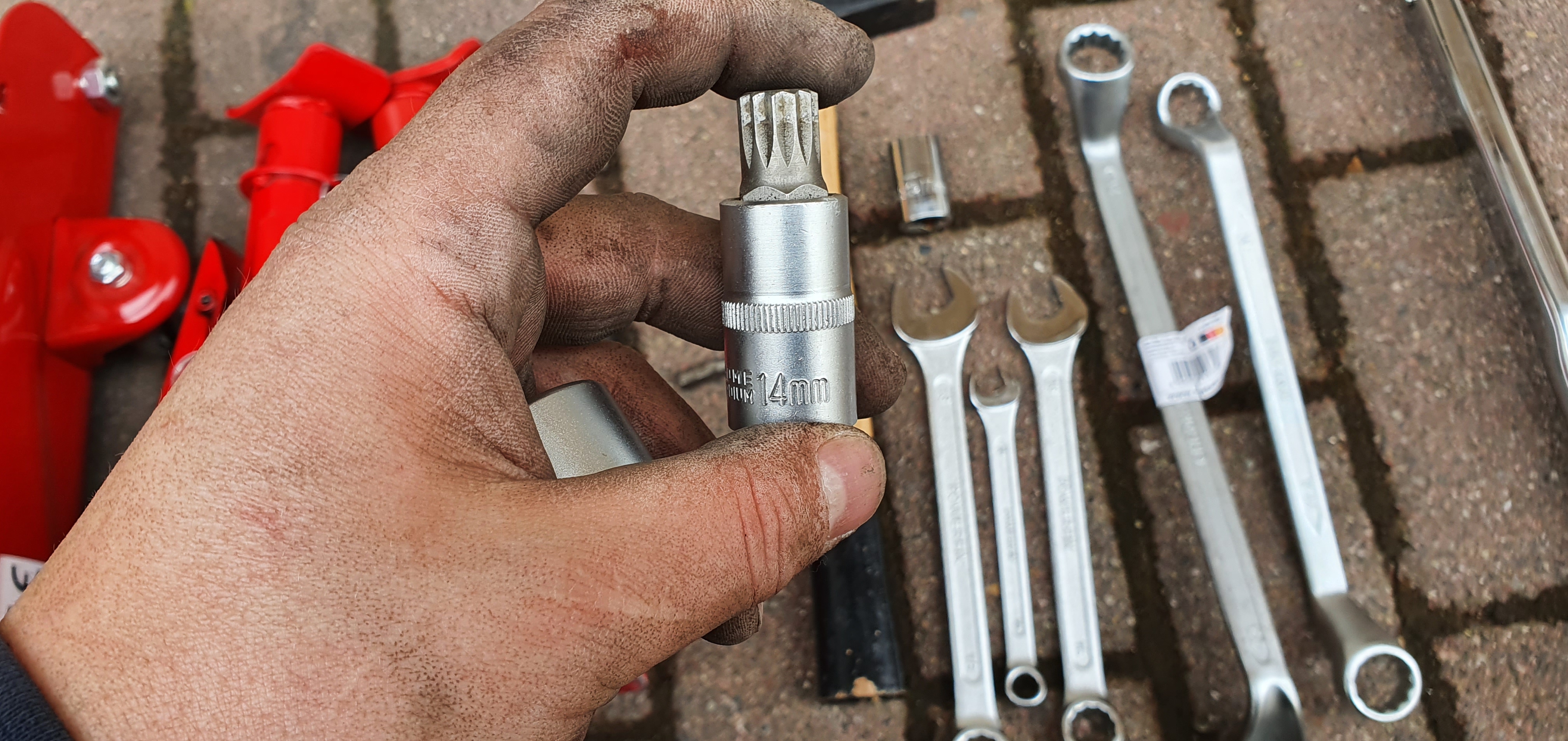

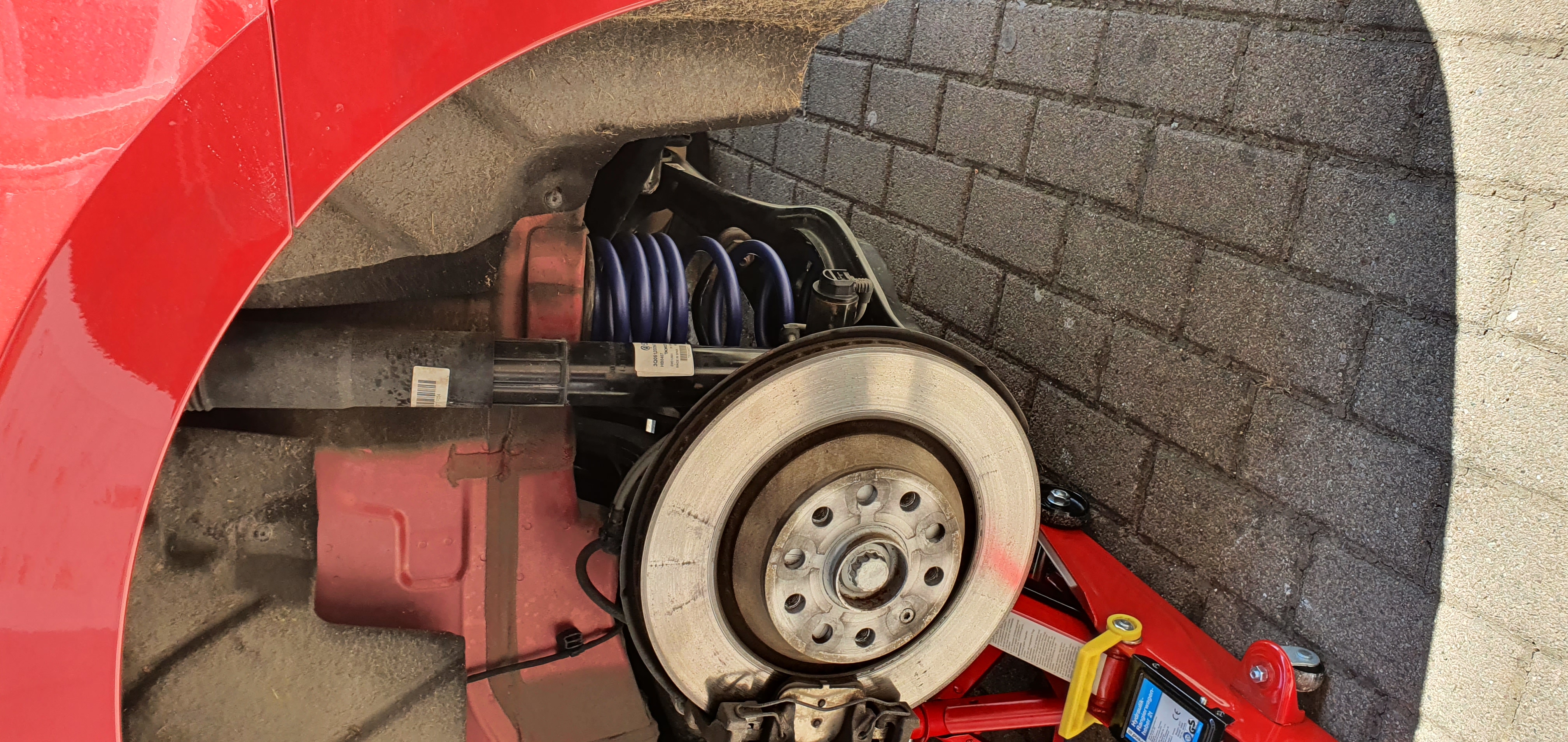

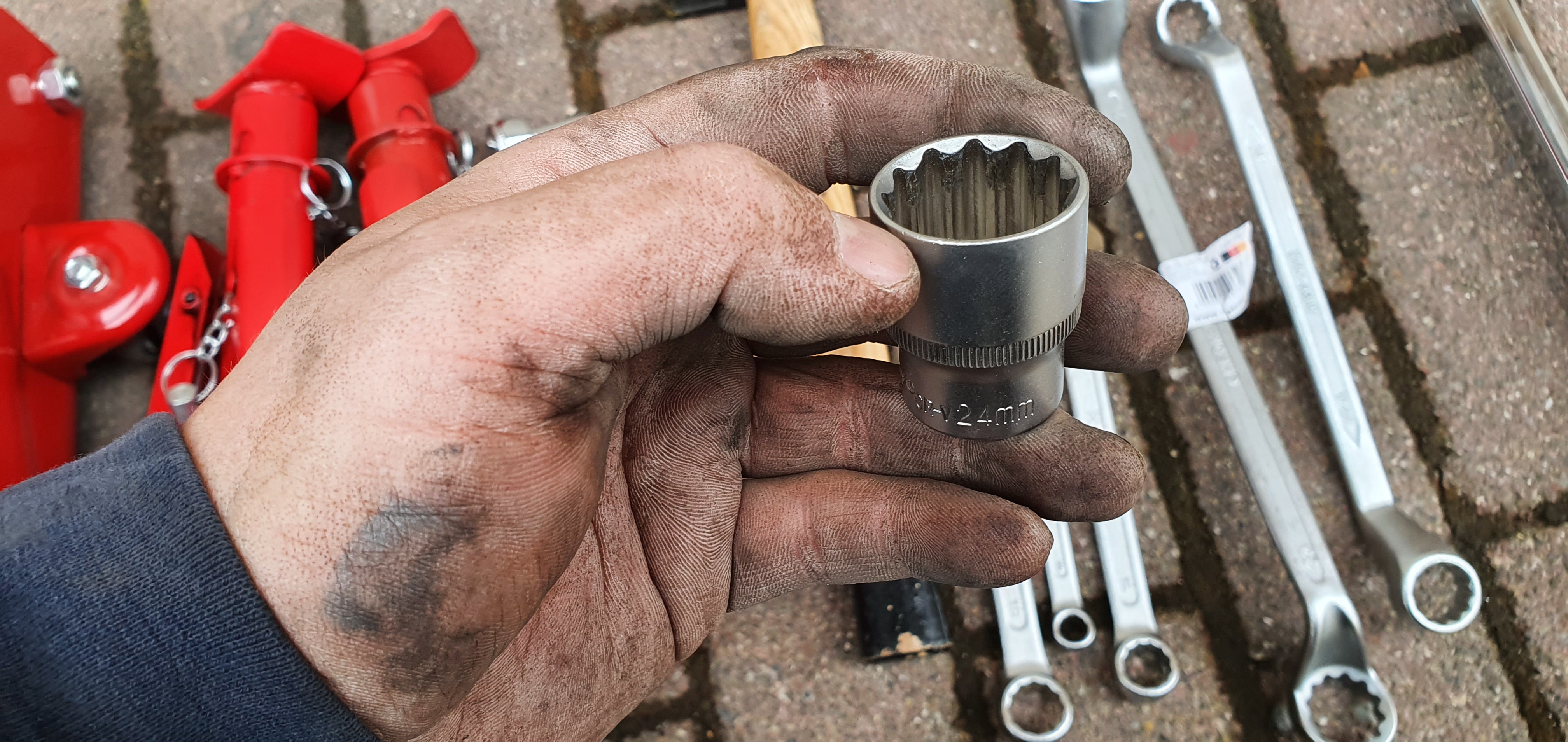

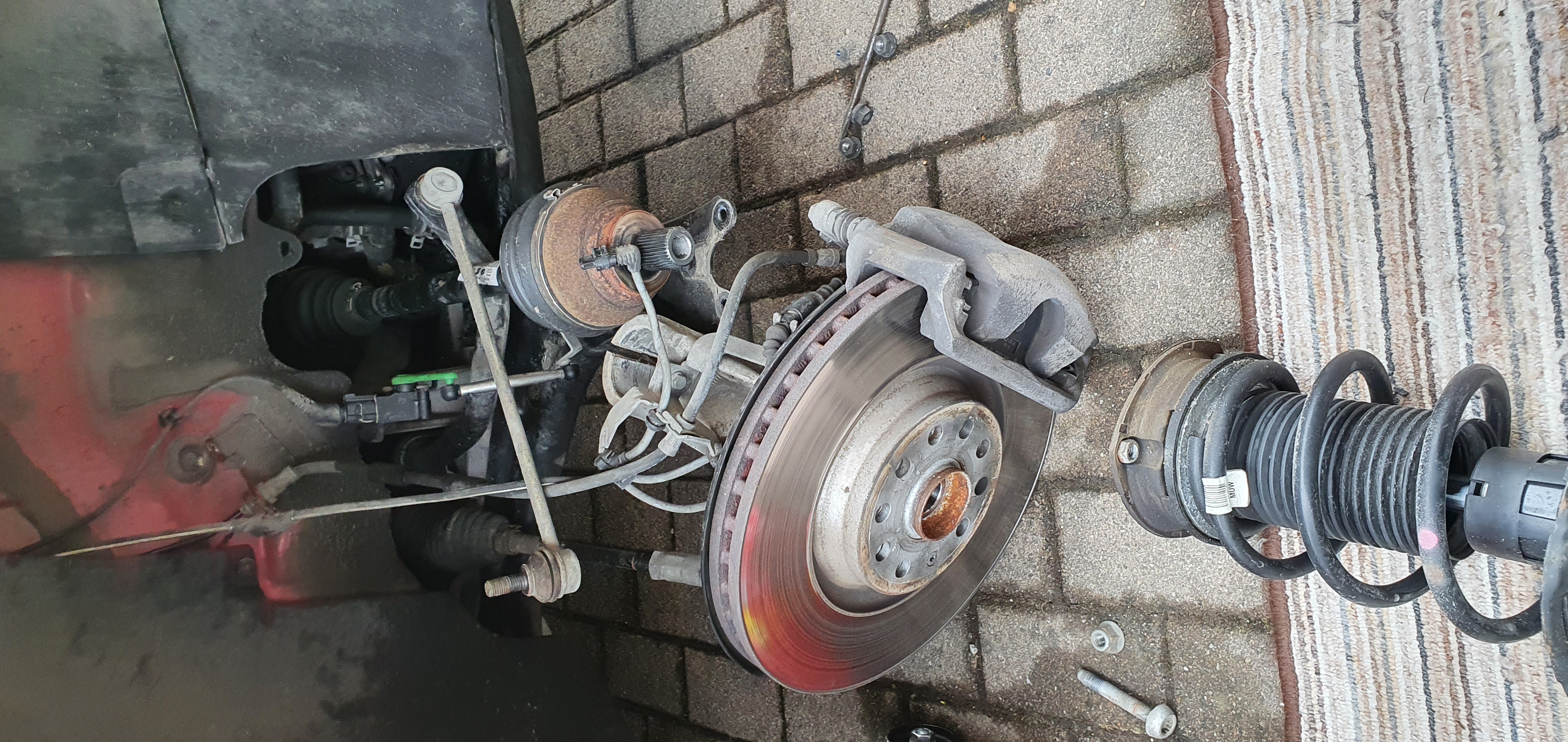

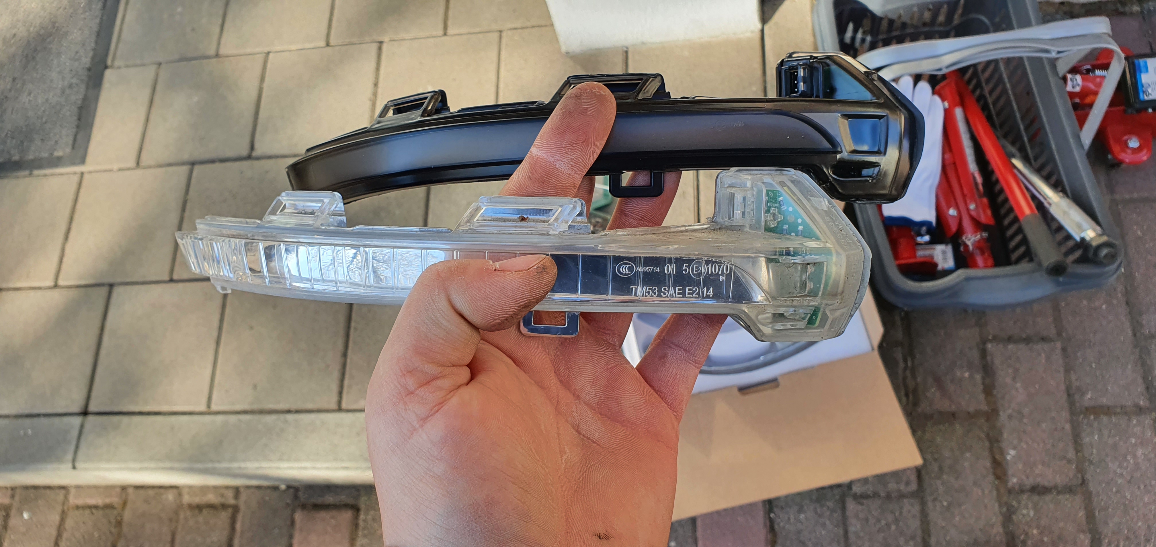

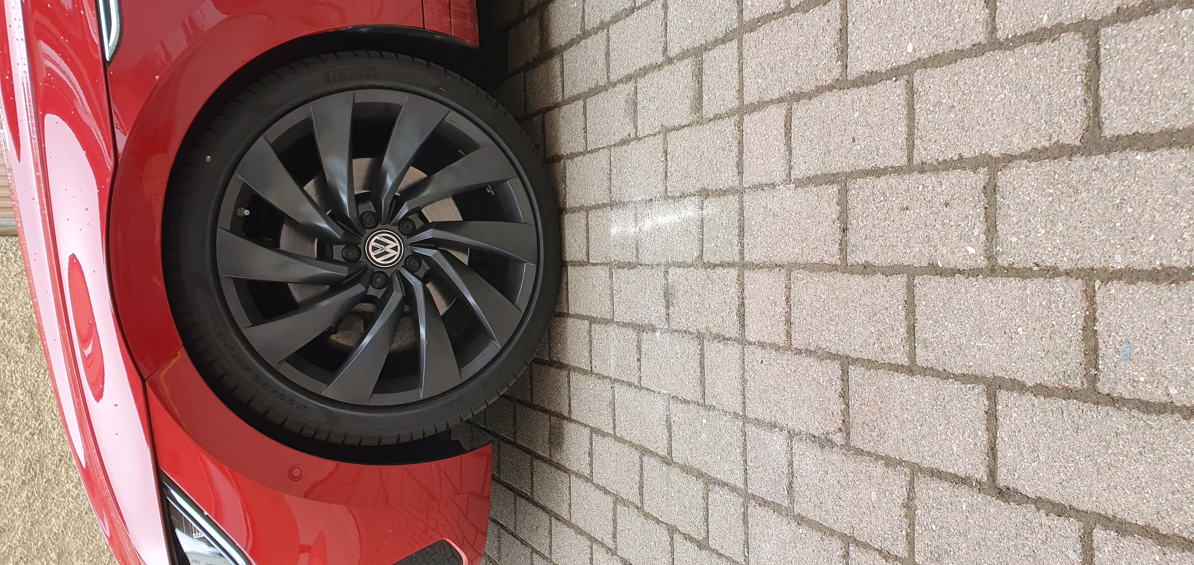

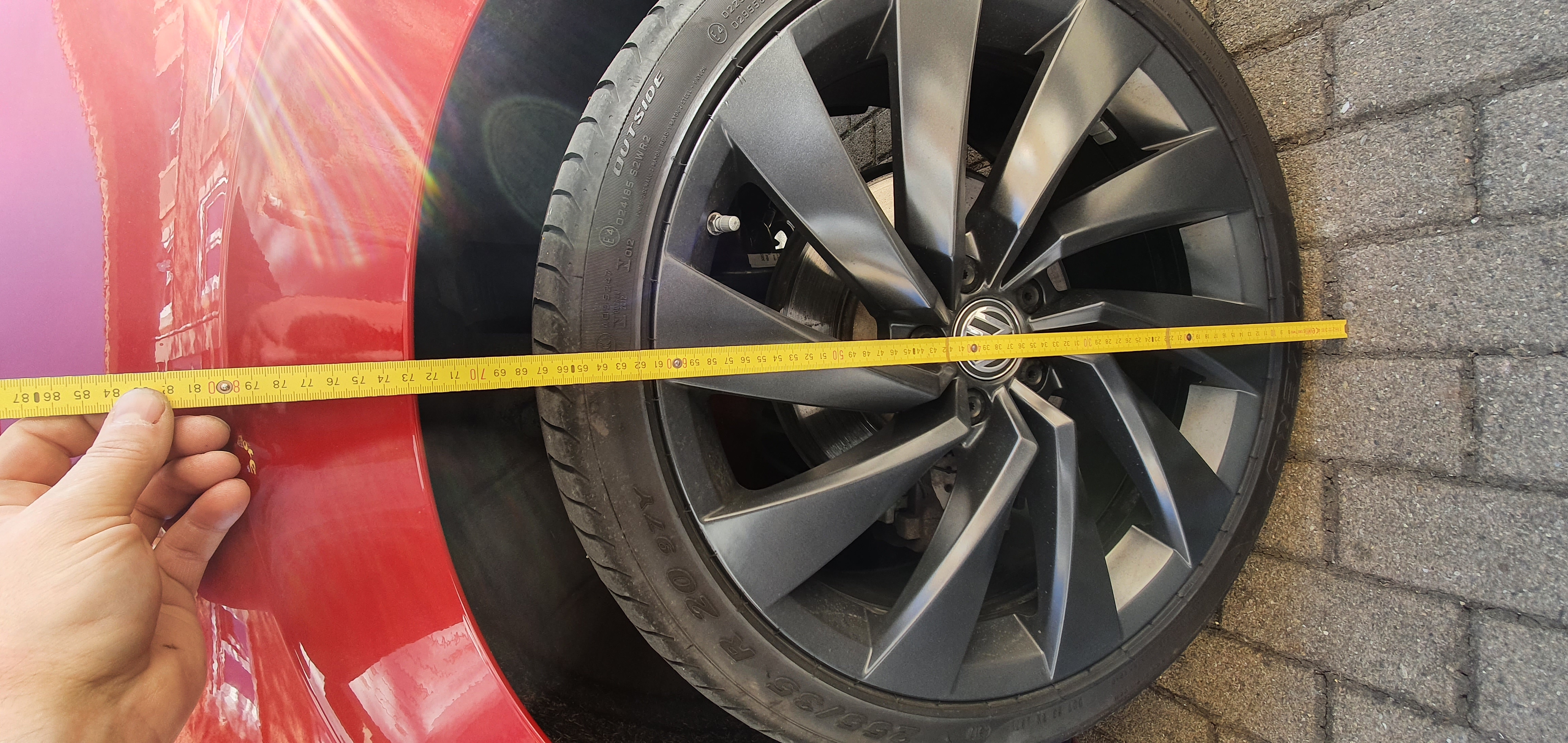

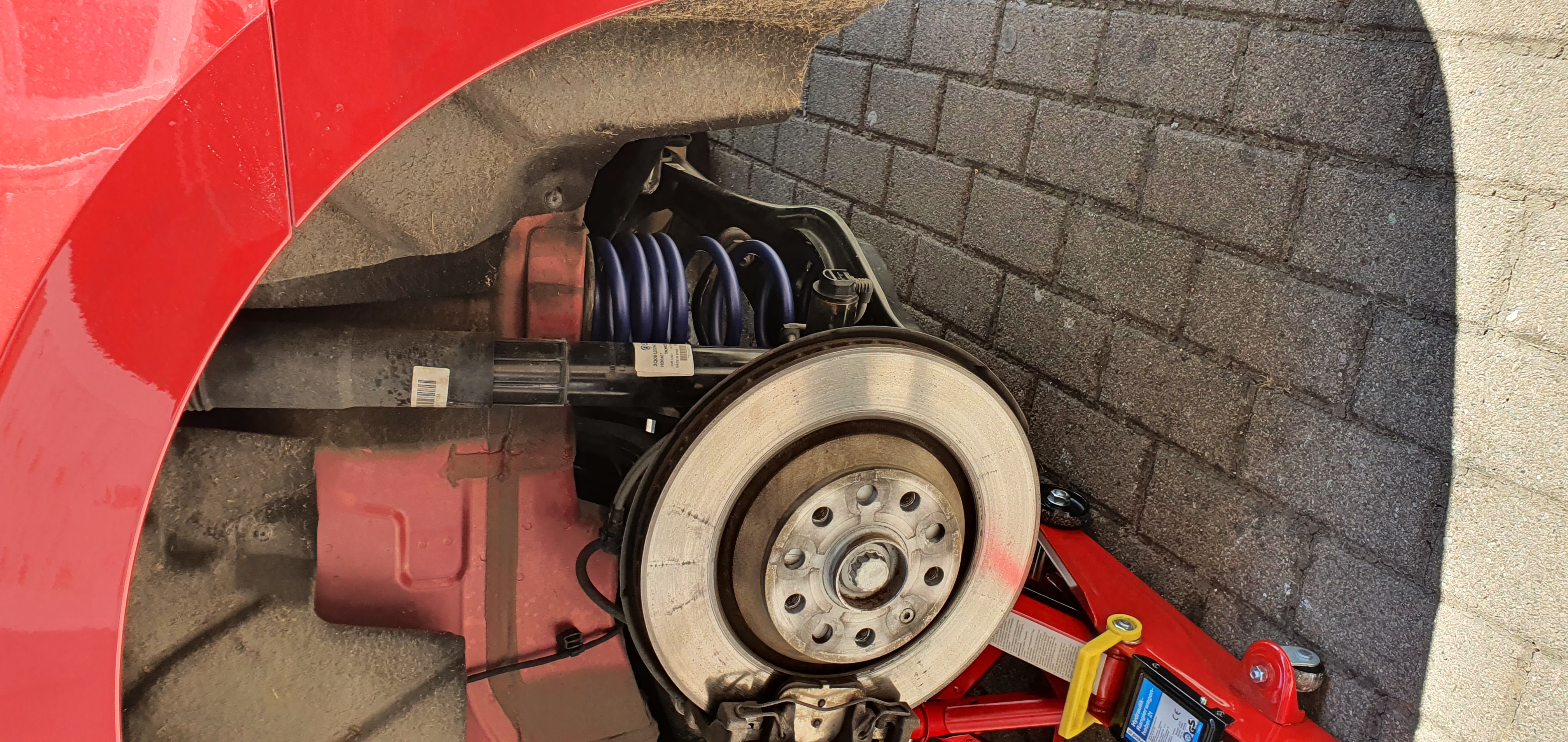

Witam jestm posiadaczem Arteona 2.0 bitdi od niecałych 4 miesiacy i zona zrobiła mi prezent na urodziny -sprezyny H&R - 25÷30 mm ktore postanowilem zalozyc samemu bo lubie cos zrobic samemu ( pytalem sie ile by to kosztowalo w moim warsztacie to powiedzieli 300- 350 € ) . Myslalem ze posiadam wystarczajaca baze kluczy itd. ale niestety musialem dokupic jeszcze 2 inne klucz nasadowy 12 kątny24 i klucz paski oczkowy wygiety 21 mialem tylko do 20 rozmiaru (zdjecie) . Ogolnie potrzebne są klucz plaski 10 13 16 18 , klucz plaski wygiety 21, klucz nasadowy 13 16 18 , bit torx 25 lub 30 i 45 , nasadka typu torx ale 12 kątna 14 (zdjecie) .Podnosnik, 2 podpórki , klucz grzechotka i dynanowetryczny , mlotek i chęci. Czas ponad 5 godzin i 3 piwa . Podsumowując jest to wykonalne na parkingu pod domem ale niewygodne . Jeszcze w tygodniu skocze sprawdzic zbiezność a pozniej sprawdze jeszcze ile dystansu moge jeszcze dołożyć :D. Przy okazji wymienilem tez kierunkowskazy w lusterkach na przyciemnione i "pływające " a na nastepny weekend jestem umówiony juz na chipa - pewnie bedzie 300 kucy .Milego weekendu

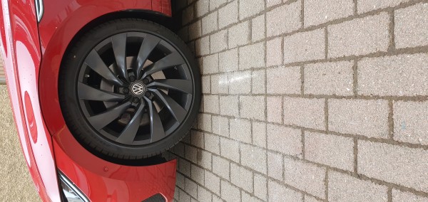

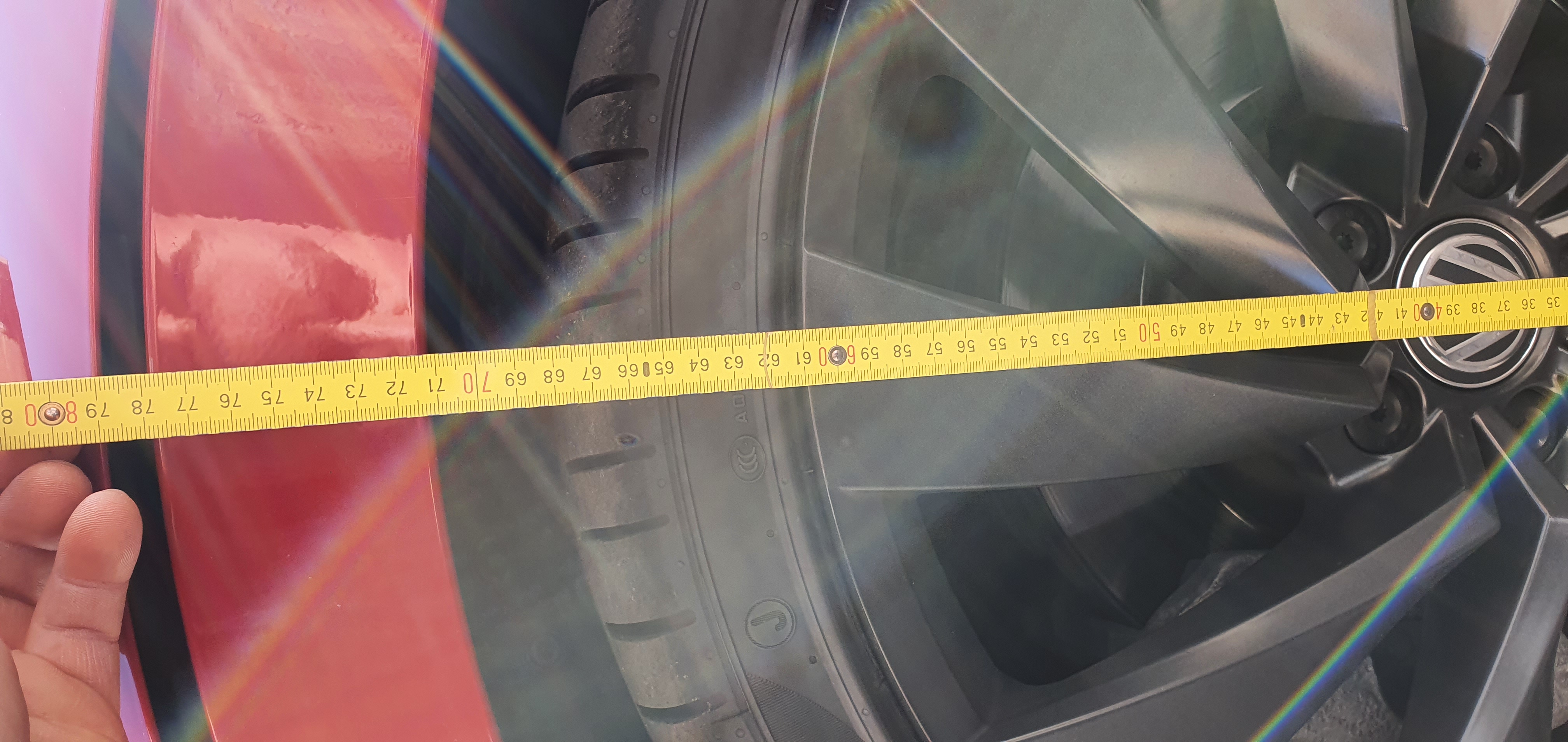

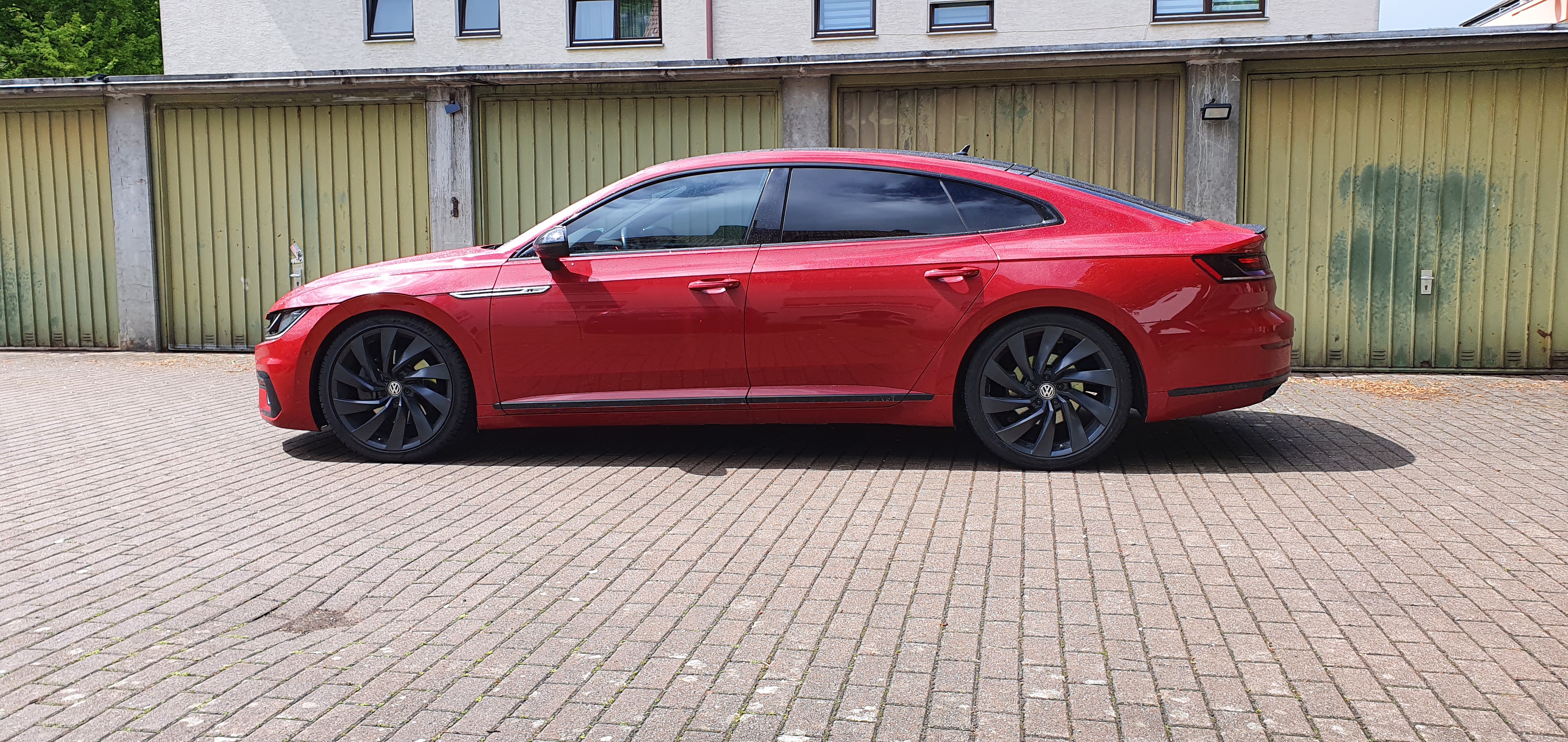

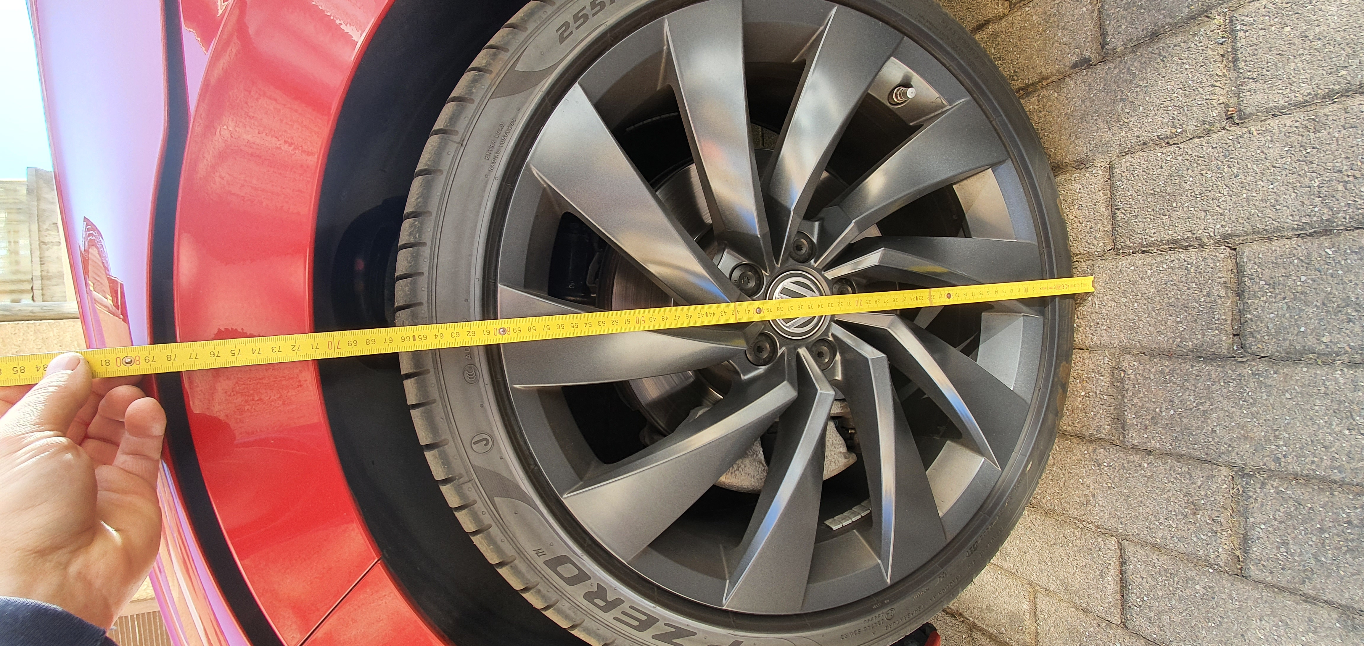

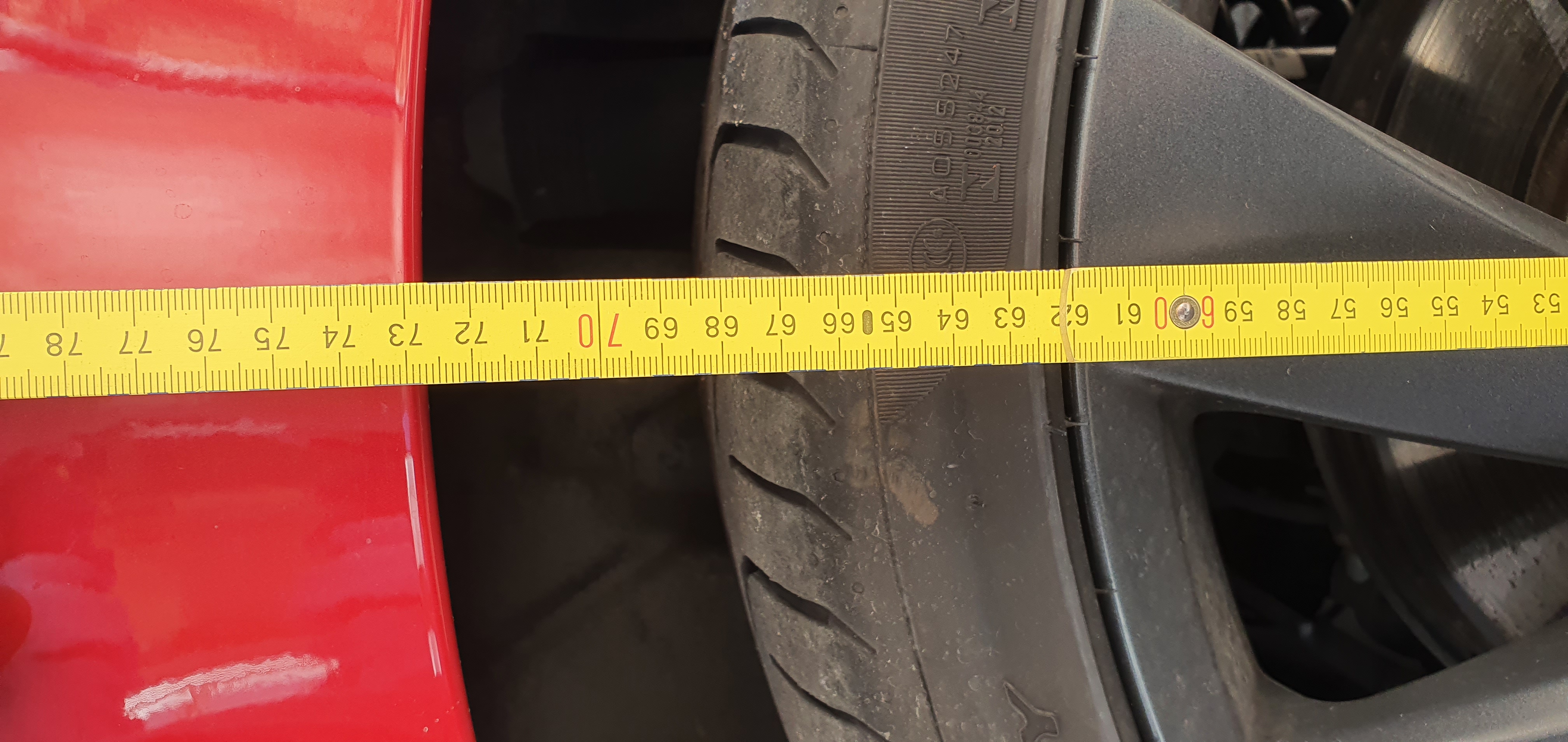

Niestety musiałem zmienić sprężyny na eibach 20 mm gdyż sprężyny z firmy H&R 30 mm były za nisko bo zapomniałem że od nowości już miałem -20 mm obniżone. Teraz jest o wiele lepiej wiec jak ktos zainteresowany sprezynami i ma normalną wersje czyli nie obniżoną fabrycznie to polecam ( uzywane okolo 3 tygodni ) z firmy H&R pasują do wszystkich wersji z napedem na 4 kapcie cena do małej negocjacji 600 zl plus koszt przesyłki .Mogę do sprężyn dorzucić ściągacze do sprężyn
