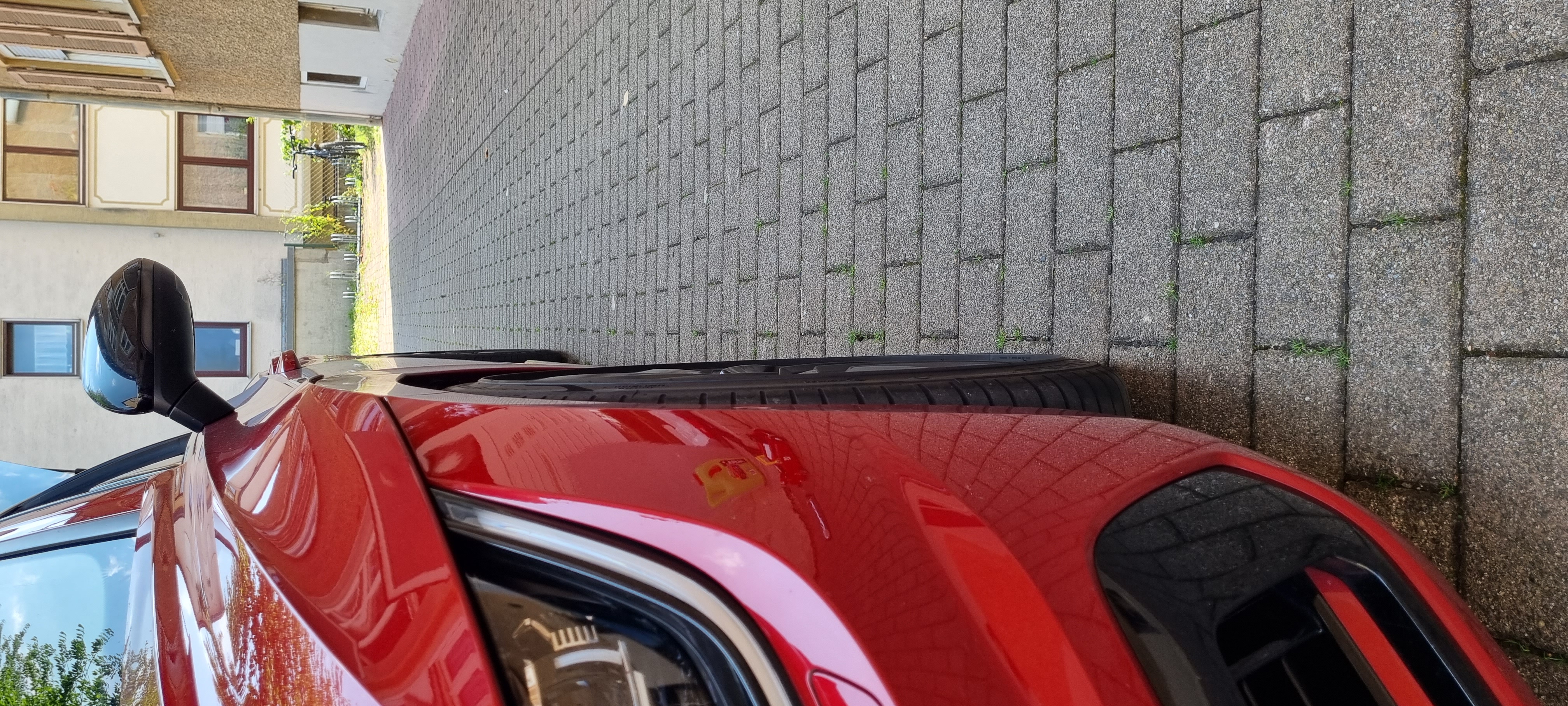

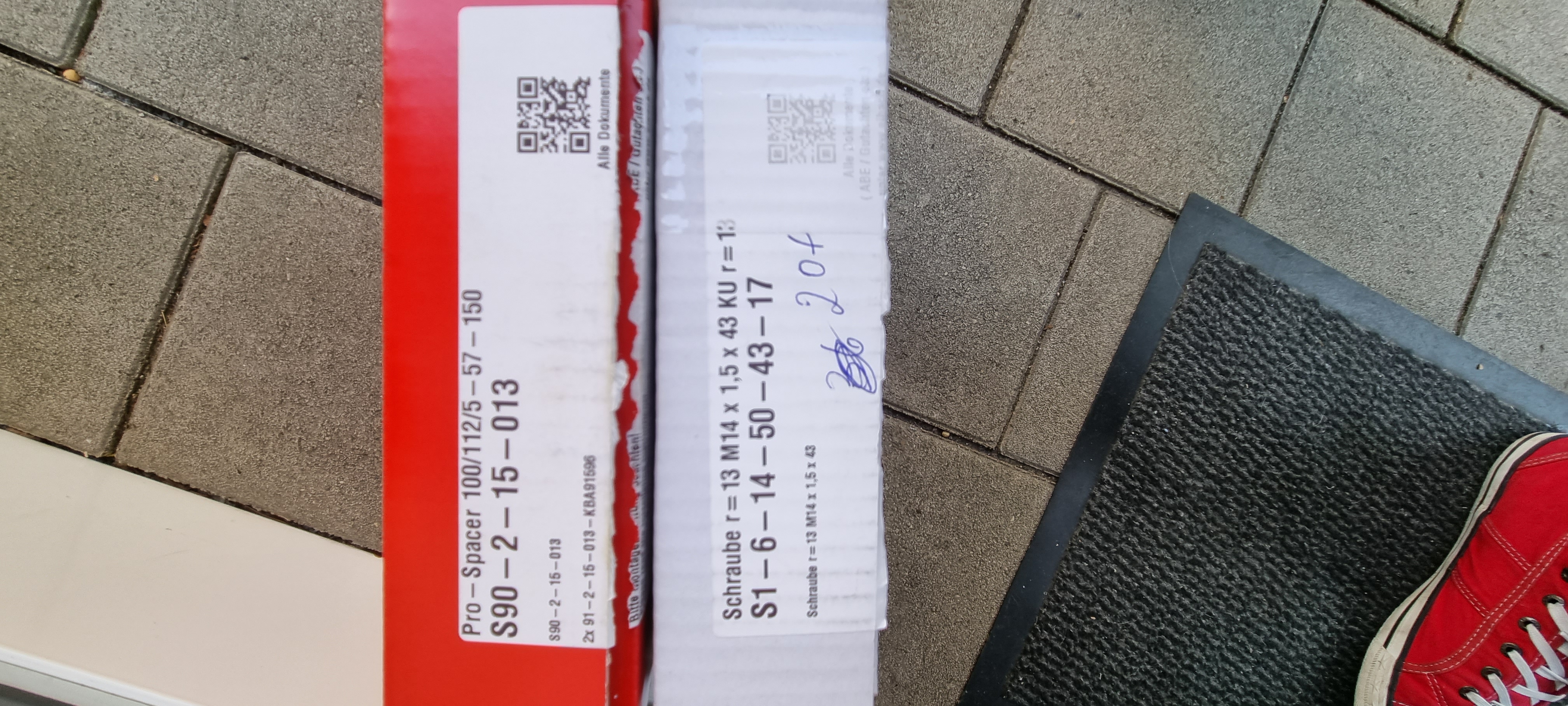

13/15mm, fi148mm, kupilem w srubydofelg.pl. Nie obciera, nie chlapie, zero bicia, wygląda akurat bo dyskretnie. Do tego tanie. Polecam jak najbardziej.
PS. 10mm muszą być specjalnie zrobione pod felgę vw żeby pasowały, dlatego wsadziłem standardowe 13mm na przód. Nic jednak nie obciera wbrew obawom.
