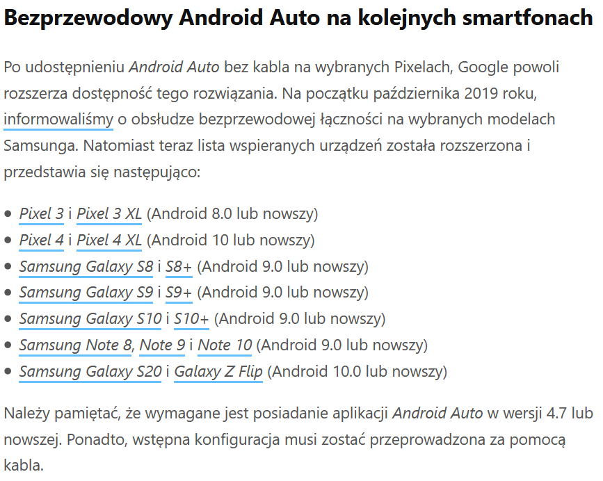

Znalazłem coś takiego, więc jednak można używać AA bez podłączania kabla.
Vetinari
Posty: 154
Post autor: Vetinari » 03.03.2021, 12:51
Od niedawna ta lista się rozszerzyła:
- Wszystkie smartfony z Androidem 11 i WiFi 5GHz
- Wszystkie smartfony Google (Pixele) i Samsunga z Androidem 10
- Wszystkie Samsung Galaxy S8, Galaxy S8+ i Note 8 z Androidem 9
