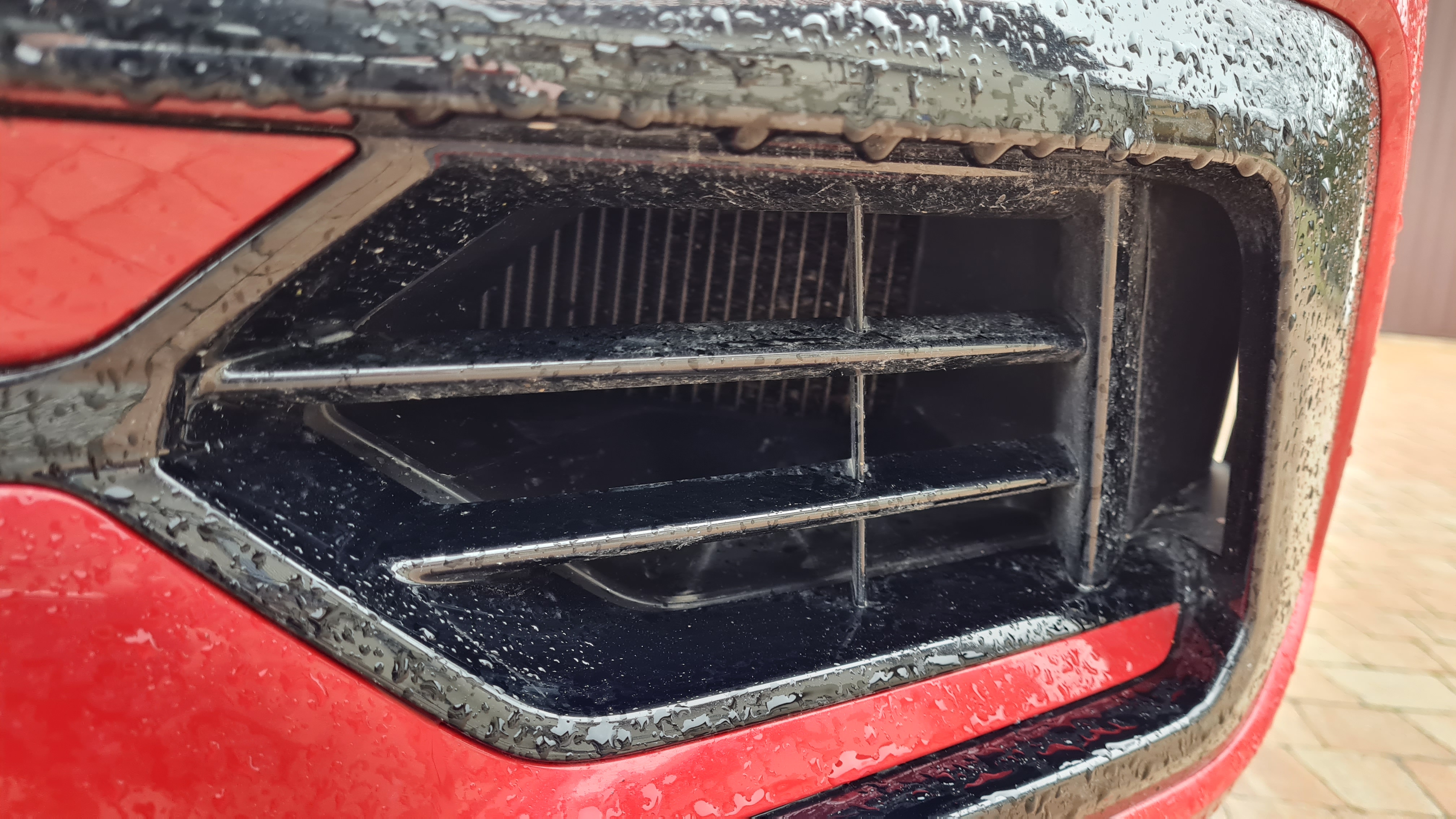

Posiadanie fabrycznego haka ma zaletę w postaci dodatkowej chłodnicy (widoczna w lewym wlocie) - brak jednak takiej informacji przy konfiguracji auta. Moim zdaniem to dość istotne !

Marcusfff
Posty: 197
Re: hak holowniczy montaż
Post autor: Marcusfff » 10.04.2022, 22:59
Ja mam taką chłodnicę, a haka nie. Samochód Shooting Brake 272 KM MY2021. Kiedy pytałem o możliwość dołożenia haka pan z serwisu uzależnił to od tego, czy jest literka Y w kodach wyposażenia (numerach produkcyjnych). U mnie jest i hak można dołożyć. Może faktycznie łączy się to z chłodnicą, choć myślałem, że ona jest kwestią wariantu mocy.
marcel232
Posty: 144
Post autor: marcel232 » 11.04.2022, 00:10
To chyba jest intercooler - poprawcie mnie jesli sie myle. Zazwyczaj wersje z fabrycznym hakiem maja ‚wzmocniony’ uklad chlodzenia. To wzmocnienie polega na dolozeniu drugiego wentylatora na takiej samej chlodnicy lub montowanie wydajniejszego wentylatora.
Marcusfff
Posty: 197
Post autor: Marcusfff » 11.04.2022, 11:08
To na bank chłodnica cieczy. Obecnie mam niemiłą okazję wgłębić się w konstrukcję pojazdu dzięki panu, który wjechał na skrzyżowanie na czerwonym :cry:
Do tego mam dwa wentylatory na chłodnicy głównej.
