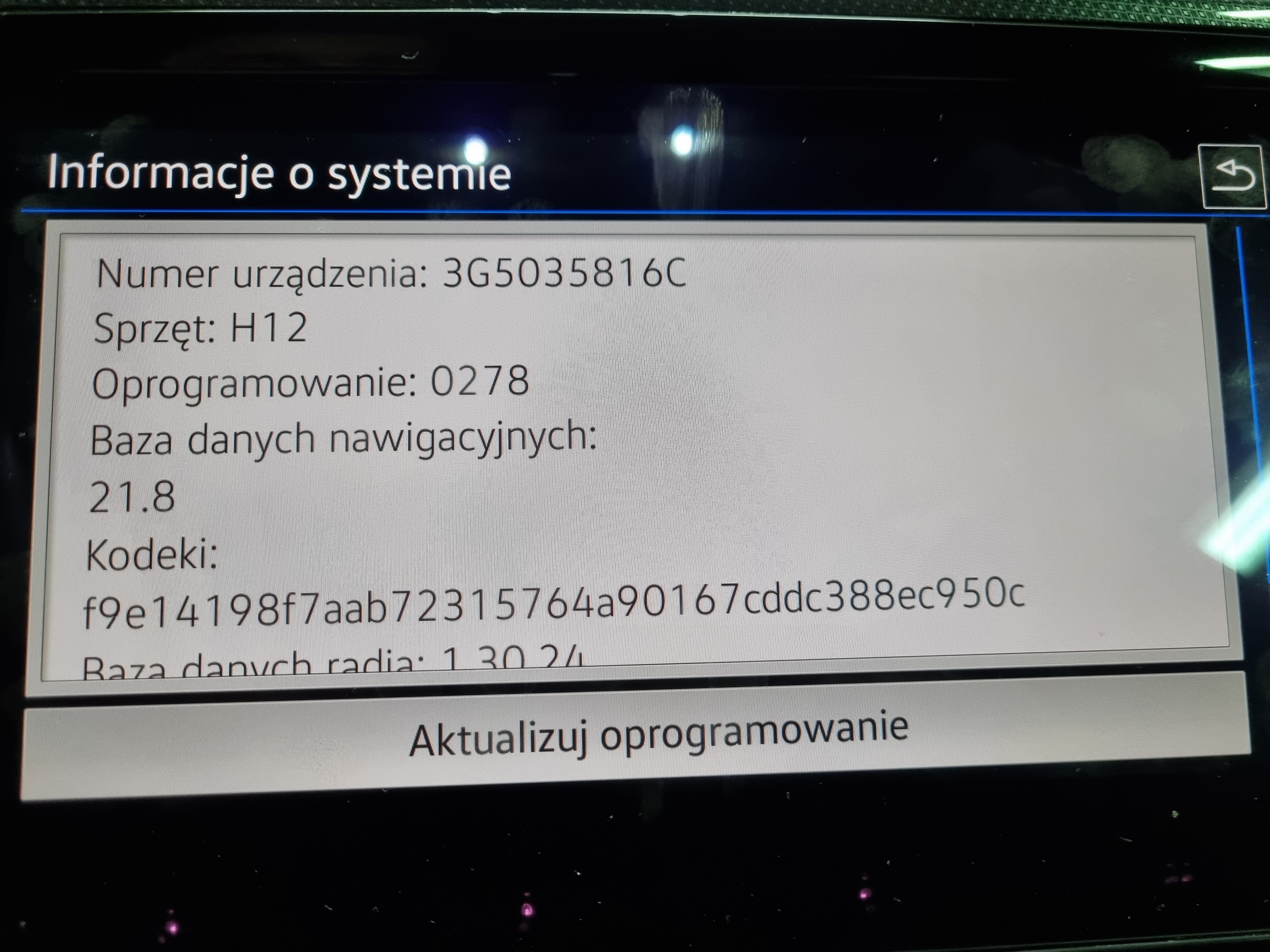

Jaką masz jednostkę (numer)?

Post autor: wojwal » 20.04.2022, 22:14
Dla zainteresowanych zalaczam info z mojego nawi. Telefon byl polaczony bezprzewodowo z AA, dziala po Wifi (jak wylaczam wifi to rozlacza android auto). Ja najpierw usunalem telefon, pozniej polaczylem kablem i juz wszystko sam poustawial, nie parowalem osobno BT, sam sie ustawil. Mam tez zainstalowanego Taskera, zeby mi wlaczal router wifi po polaczeniu BT, przy podlaczaniu kablem to wylaczylem na wszelki wypadek. Ale teraz dziala wszystko, i udostepnianie netu przez router wifi i AA bezprzewodowo, tasker wlaczony.
