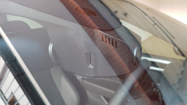

Jest sukces ! ... ale ten sukces ma wielu ojców :-) Nie udało mi się wyciągnąć wtyczki o którą był cały bój ale to dobrze bo po jej wyciągnięciu auto wywala błąd AIRbagów. Trzeba go kasować po ponownym podpięciu. Dzięki szefowi serwisu Motorpol Wrocław i młodemu czlowiekowi który rozebrał całośc i zmontował w 15 minut udało się wszystko dopiąć. Serdecznie Panom dziękuję za pomoc jeśli to czytają.
Do rzeczy: kamera rewelacja , chyba najbardziej dyskretna i najmniej inwazyjna jaką można sobie wyobrazić. Doskonała transmisja obrazu przez Wi-Fi na żywo - ani jednego zacięcia podczas jazdy.Aplikacja na smartfon działa bez problemu.Kamera się nie trzęsie , wszystko spasowane idealnie , kompletnie jej nie widać z wewnątrz i co najważniejsze nie trzeba rozbierać połowy samochodu żeby ją zasilić. Rozdzielczość jaką zamówiłem to 2 K i myślę że wystarczy całkowicie.Da się odczytać tablice rejestracyjne mijanych samochodów.Mimo wszystko myślę że chińczycy jeszcze bardziej mogliby zminiaturyzować swój produkt. Minus jaki widzę na tą chwilę to nagrzewający się slot karty pamięci ale może to wynikać z ciągłej transmisji danych do smartfona przez Wi-Fi bo tak wracałem z salonu.

Podpowie ktoś jak zdemontować ten plastik widoczny na zdjeciach? Chodzi o ten powyżej lusterka, dzięki.

Też montowałem tę kamerkę, mam wersję 4K z Amazona.
Montaż bez problemowy, podpięta rozdzielaczem pod czujnik deszczu/zmierzchu i kamerkę VW. Żadnych błędów.
Wszystko działa jak powinno. Jakość i stabilność świetna, no i z automatu super wykadrowana.
Trochę się strachu najadłem przekręcając lusterko żeby je wymontować, ale udało się bez strat.
Plastik nad lusterkiem trzeba wyczepić, lekko szarpnąć, na pewno zejdzie.
Przy instrukcji kamerki jest kod QR, filmik dobrze demonstruje kolejność i sposób montażu.

Zacznij od najszerszej części plastiku. Lekko podważ między szybą a plastikiem wybranym narzędziem do rozbierania tapicerki.Zaczną puszczać zatrzaski , potem już pójdzie. Teraz rozebrałbym to gołymi rękoma ale ja już wiem jak. Ten plastik jest najłatwiejszy do rozebrania. W linku do ogloszenia jest film jak to robią Chińczycy.
