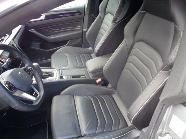

Posiadam elektrycznie regulowane, podgrzewane, z funkcją masażu i wykończeniem z alcantary opcjonalne fotele. Nie pamiętam kwoty dopłaty, ale była dość znacząca. Po roku użytkowania pojawiają się głębokie zagniecenia,co nie wygląda dobrze. Ważę około 80 kg. Czy Waszym zdaniem można to reklamować?
Zdjęcia w załączeniu.
Materiał na siedziskach przypomina pergamin i tak też się zachowuje.
Porażka.

Przed zakupem też chciałem wziąć skórę na fotele, ale jak zobaczyłem w jednym używanym 2-latku jak się wygniotła po 90 tys km u poprzedniego wlasciciela to sobie odpuściłem.

Alcantara na siedzeniu kierowcy też się gniecie w podobny sposób ale wygląda o niebo lepiej i nie rozciąga się jak stara torba. 😁
