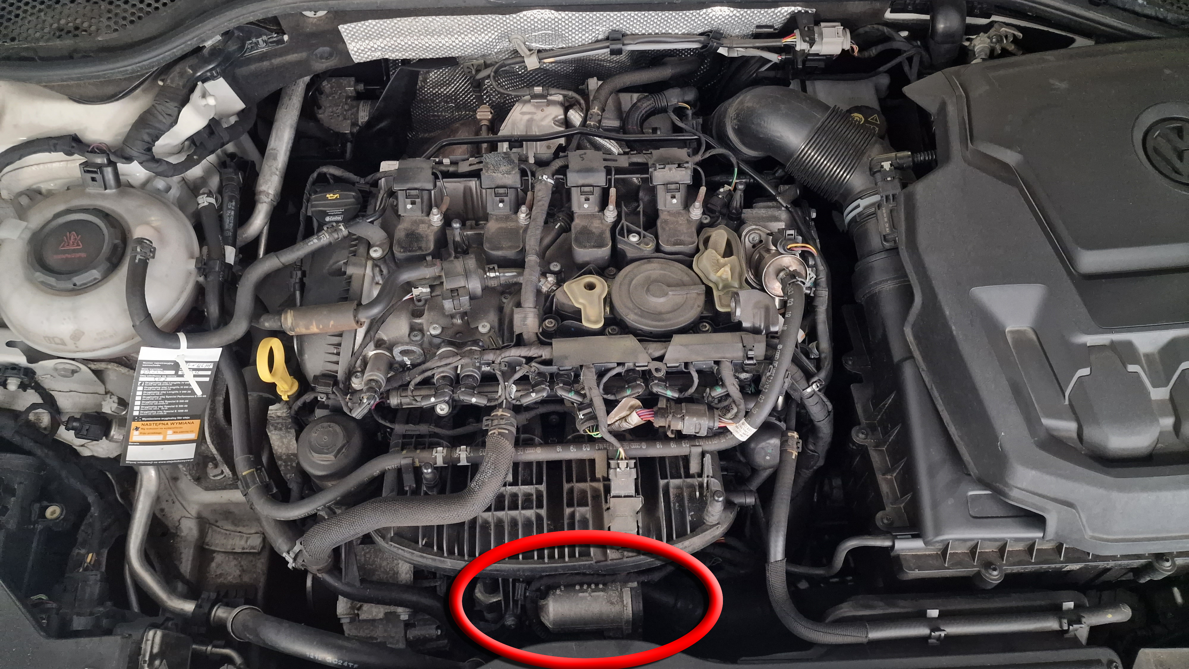

Re: Spadające obroty przy zatrzymaniu
Przednia cześć silnika, nieco z dołu. Gruba rura idąca od filtra powietrza idzie na tył silnika, wchodzi do sprężarki, ze sprężarki idzie na intercooler, a z niego wchodzi do przepustnicy, która jest przykręcona do kolektora dolotowego. Trzeba poluzować obejmy, zdjąć rurę i zerknąć do przepustnicy oceniając stopień zasyfienia... Jeśli już będziesz to robił to kup sobie preparat do czyszczenia przepustnic. Jest pod ciśnieniem, ma rurkę, którą możesz skierować do przepustnicy i lać tak długo aż wszystko (kanał i listek przepustnicy) będzie metalicznie czyste.

O ile w saabie swoim starym problemu z czyszczeniem nie miałem to tutaj ciężko mi ta przepustnice zlokalizować.
Zaznaczysz który to element?
Z góry serdeczne dzięki!
Proszę bardzo.
