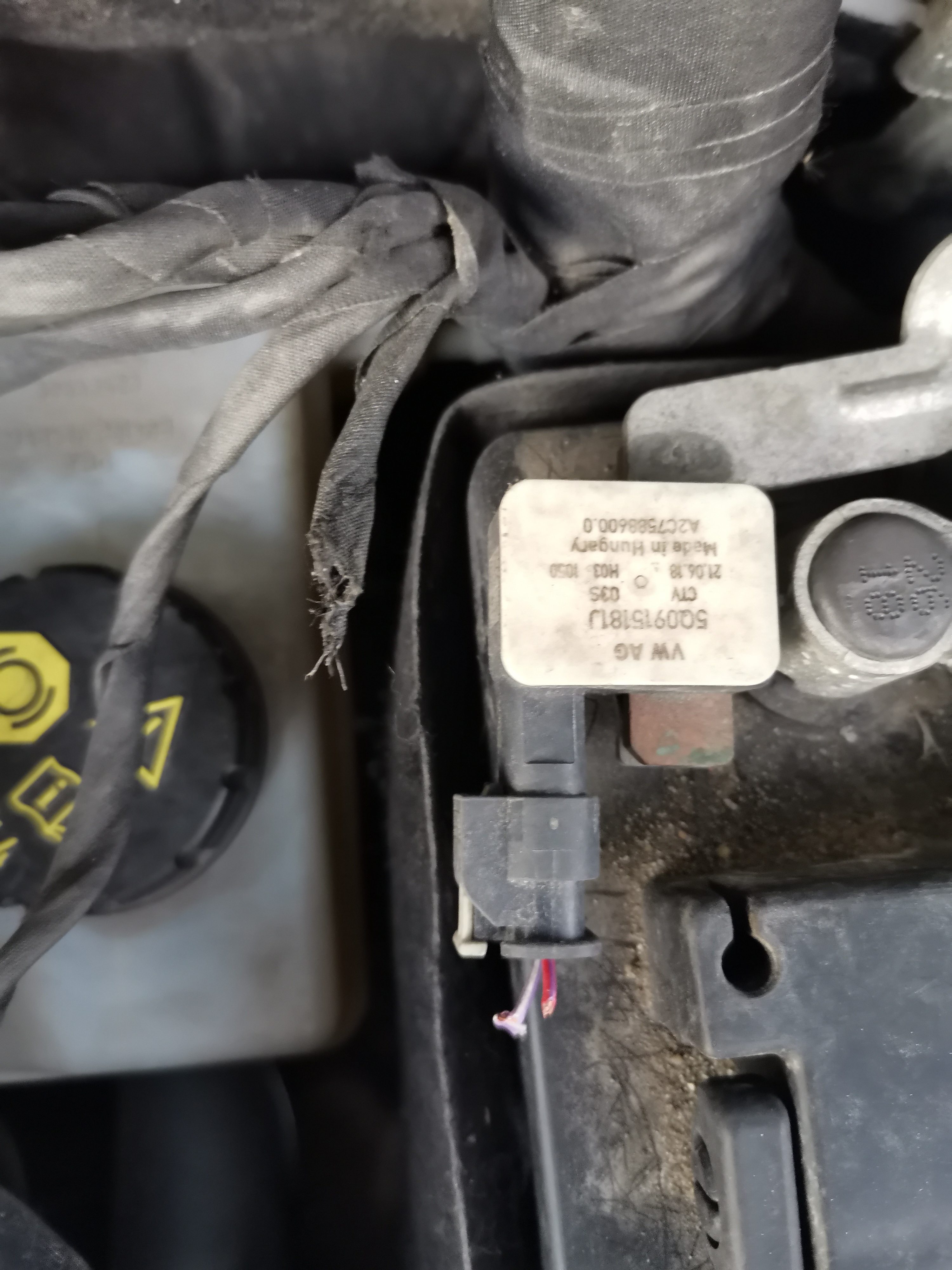

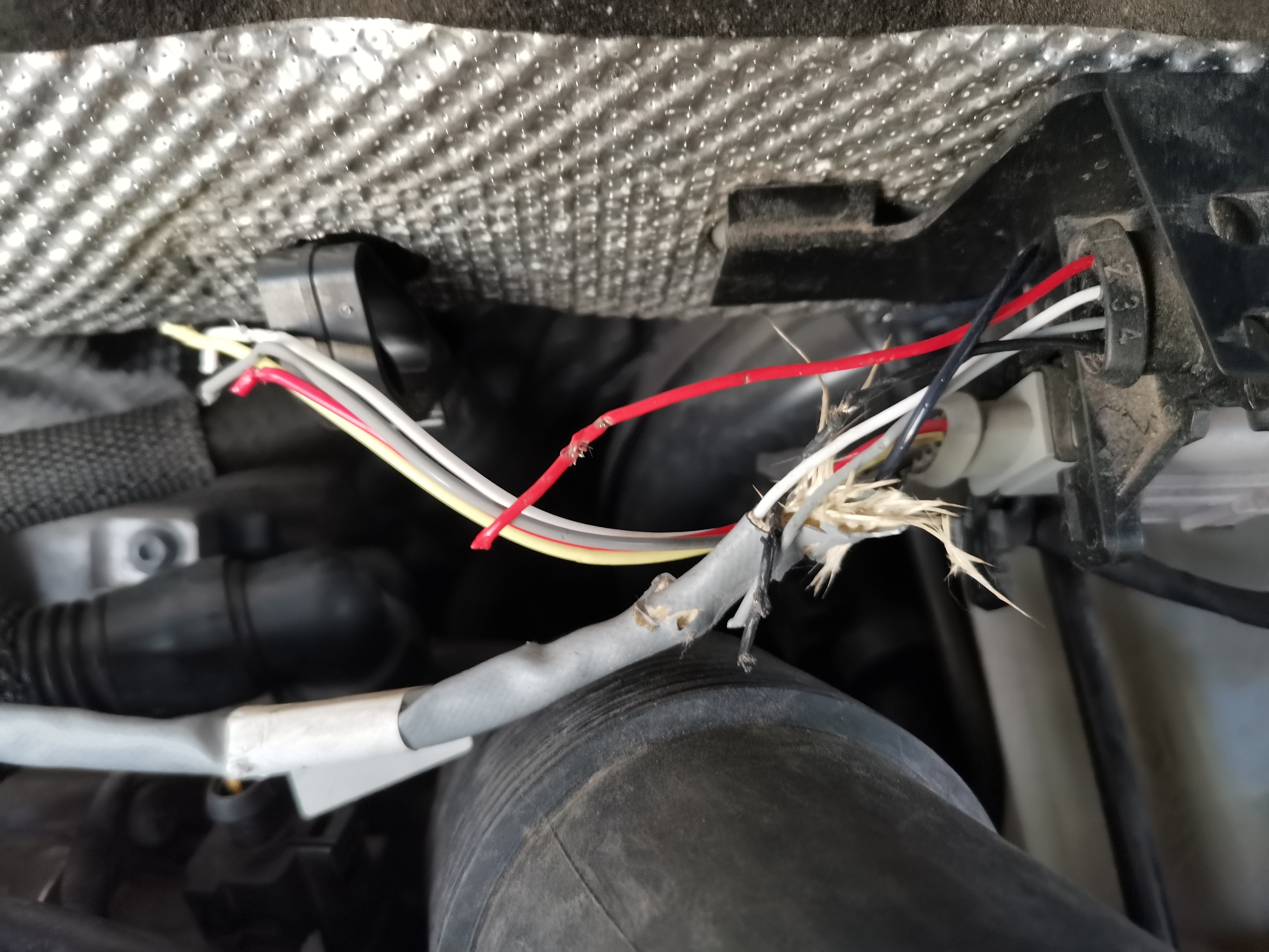

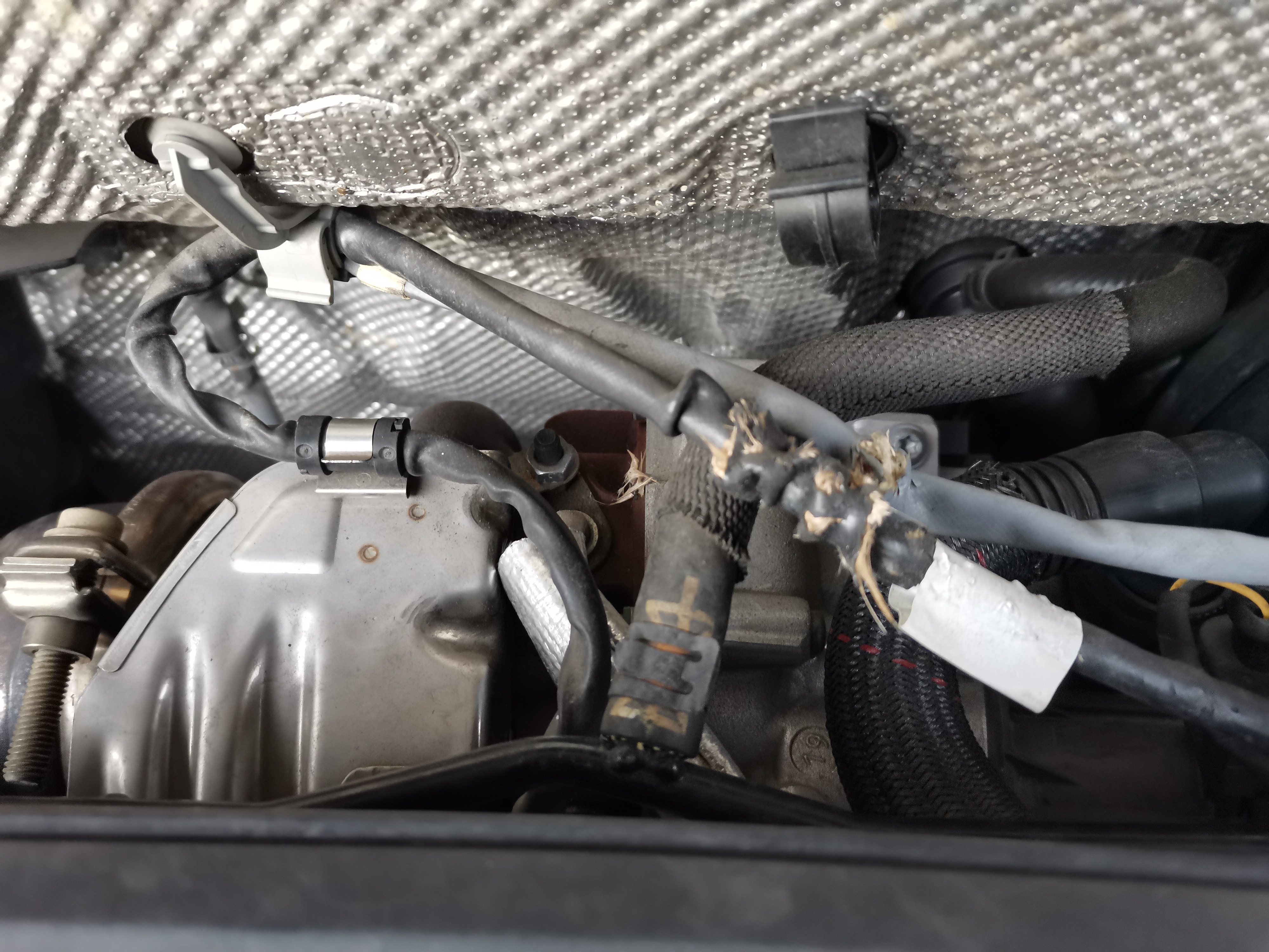

Witajcie, smutna historia z dnia dzisiejszego. Pacjent: 4letni artek 2.0 tsi 190km
Odpaliłem rano samochód, standardowo wyłączyłem start stop i w drogę do przedszkola. Krótka trasa, krotki postój. Po powrocie odpalam ponownie, znowu ss off. Ruszam i po chwili mignął tajemniczy komunikat który szybko zniknął. Po drodze do pracy mam jedno miejsce w którym ss ma sens, zatem włączam i zonk: Usterka: system start stop. Ok, przejdzie mu a jak nie to trudno, nie będę płakał - grunt że nie wali po oczach żadna ikonka. Po kilku godzinach postoju odpalam samochód i nadal usterka ale pojawiła się ikonka check engine. Już wiedziałem, że żarty się skończyły. Gasze, maska w górę... Reszta w załączniku.
Ciąg dalszy nastąpi po weekendzie. Samochód oczywiście niezdatny do jazdy, dla bezpieczeństwa własnego, jak i samego silnika.

...ebana kuna czy przetarło się?

Post autor: yaaber » 09.11.2022, 21:47
Kuna, szczur... Uj wie. Ale zwierzak bankowo - kilka miejsc, wiązek plus inne ślady.

Post autor: yaaber » 14.11.2022, 18:59
Wiązki lutowane (2szt), trzecia zaizolowana na nowo, testy trwają, na ten moment wszystko działa a komputer nie wariuje (co się czasem zdarza przez inną oporność na wiązce).
Naprawa poza ASO, 300zł.
