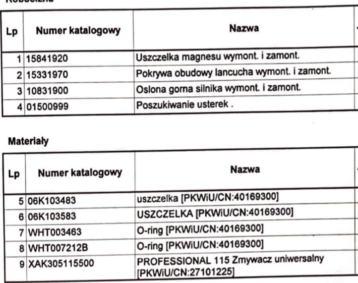

Odnawiam temat, i jaki finał naprawy? Dzis zauwazylem podobny problem w 2.0 TSI 🥴 Wyciek jest wyraźnie spod okrągłej uszczelki , jak zaznaczyłem strzałka, to może naprawa nie będzie zbyt skomplikowana i kosztowna 🥴
na szczęście naprawa nie była skomplikowana, dwie uszczelki pod tym dekielkiem , dwa o ringi - jak w skanie faktury, koszt łączny koło 700pln. Jak zwykle polecam Serwis Cichy Zasada na Grochowskiej . 👍 Do dzis sucho 😜
