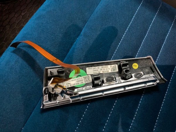

To nie jest w drzwiach tylko z prawej strony obok kierownicy, czy tą listwę jakoś można rozebrać samemu żeby nie połamać ? Tam też jest jakaś wtyczka? Dzięki za odpowiedź .

Faktycznie taśma jest jakoś urwana ale nie od strony listwy ale tam gdzieś wewnątrz, teraz pewnie serwis ?

Ten schowek pod listwą otwierany mógł może wciągnąć tą taśmę i urwać, tylko takie moje domysły.

Poszukaj wtyczki, bo gdzieś musi byc i zawieź do gościa, który naprawia elektronikę-komputery laptopy.

Pytanie czy to jest odpięte od kostki czy to jest urwane, czy dalej jakoś można rozebrać kolejny element, aby zobaczyć ?

Taśma jest zatrzaskiwana w kostce trzeba się do niej dobrać

tzn że się gdzieś tam odłączyła ta taśma, myślałem że to jest urwane, jak tam się najlepiej dostać przez schowek ?

Kratkę od nawiewu zdemontuj
