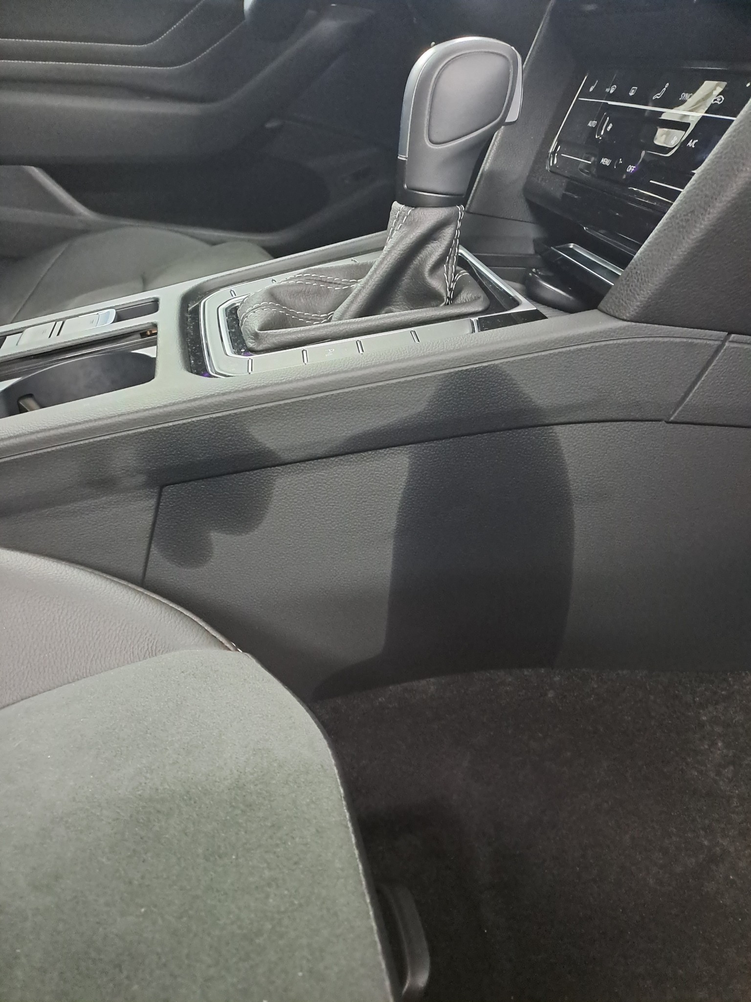

Wyciek oleju?
Post autor: Piter » 22.02.2023, 20:26
Cześć. Mam chyba nietypową wadę. Zauważylem w Arteonie rok produkcji 2022 plamę na tunelu w kabinie. Jakaś ciemna substancja leje się pomiędzy plastikami pod spodem lewarka skrzyni biegów automatycznej. CZY ktoś może wiedzieć o co chodzi?

Post autor: Piter » 23.02.2023, 10:09
Wygląd to mniej więcej tak

Re: Wyciek oleju z obudowy rozrzadu
Post autor: Jalu » 23.02.2023, 11:57
Przedziwnie to wygląda. Jeśli auto takie świeże, to nie ma co pytać na forum. Trzeba wbijać się do ASO i to pilnie, bo szkoda samochodu. Ekspertem na pewno nie jestem, ale być może coś chlapie ze skrzyni?
