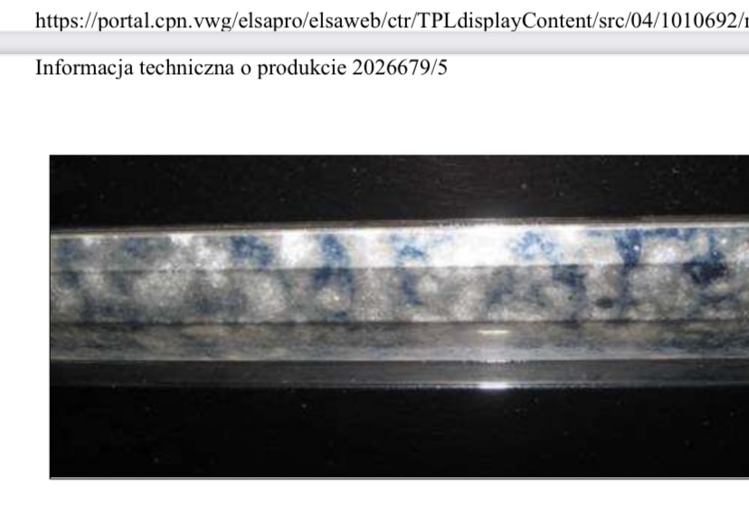

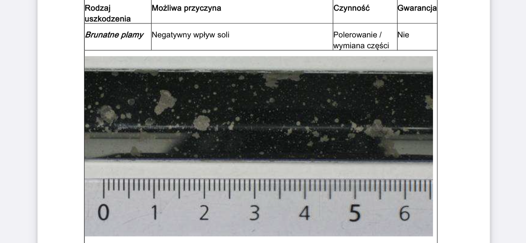

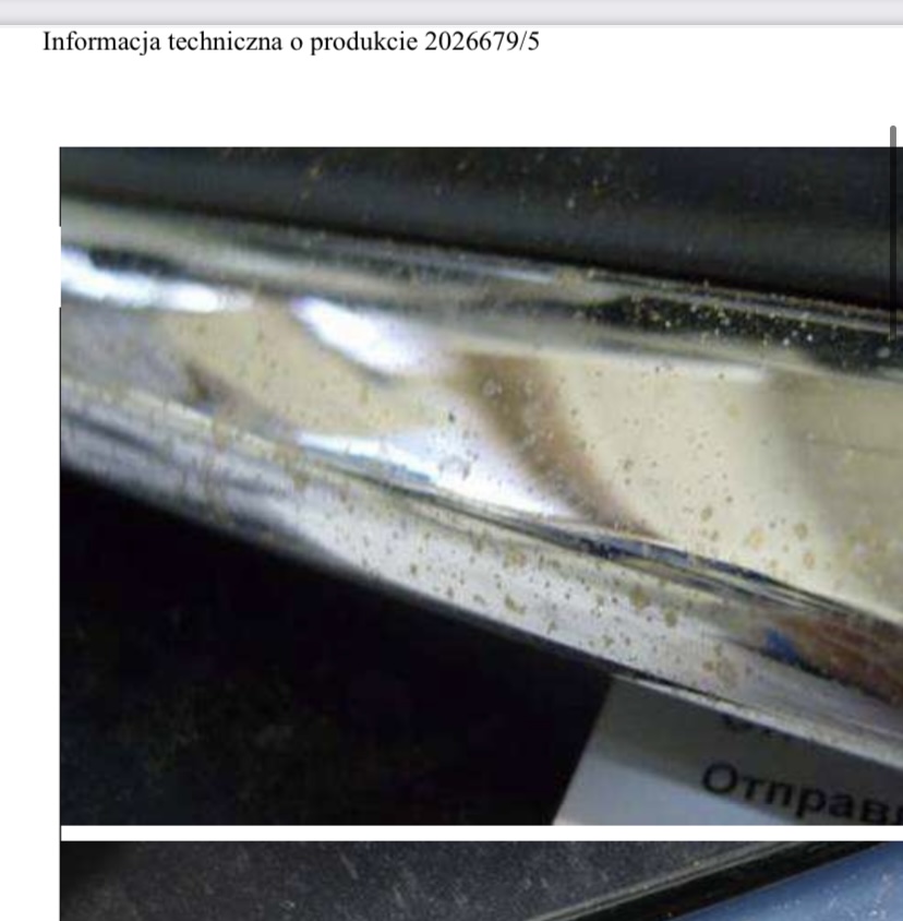

Ponizej kawalek kopii Tpi ktore vw mi przyslal (chyba przez pomylke) w odpowiedzi na reklamacje listw chromowanych (oczywiwcie negatywna).

Dramat.... Pozostaje "oblepiać" je folią samoprzylepną albo potrójną warstwa wosku przed zima :-/
