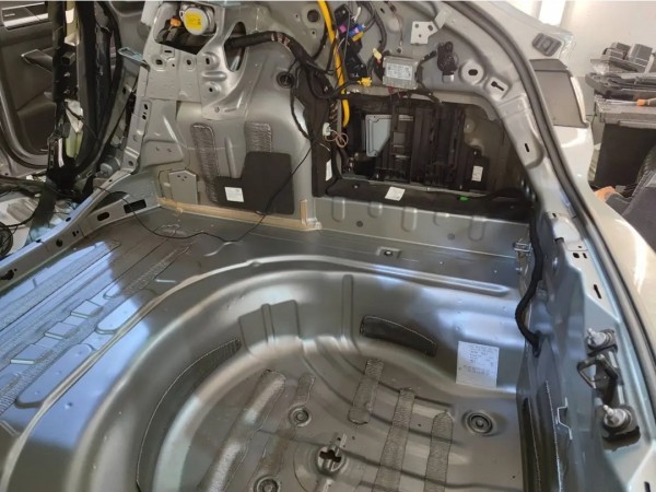

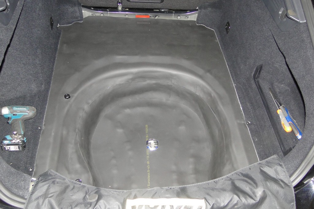

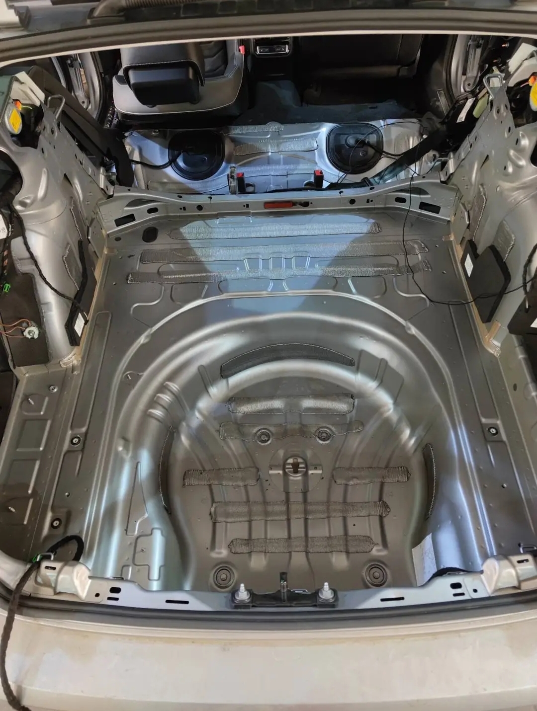

Wytłumiałem tył auta- bagażnik, nadkola i tylną kanapę przy okazji audio. Mam pakiet dodatkowego wyciszenia i poza styropianem rekompensującym wysokość koła zapasowego i podłogą bagażnika to tam niewiele jest :P
Oprócz tego drzwi i teraz największy hałas jest z okolicy przednich kół.
Fotki firmy wykonującej a samochód mój.

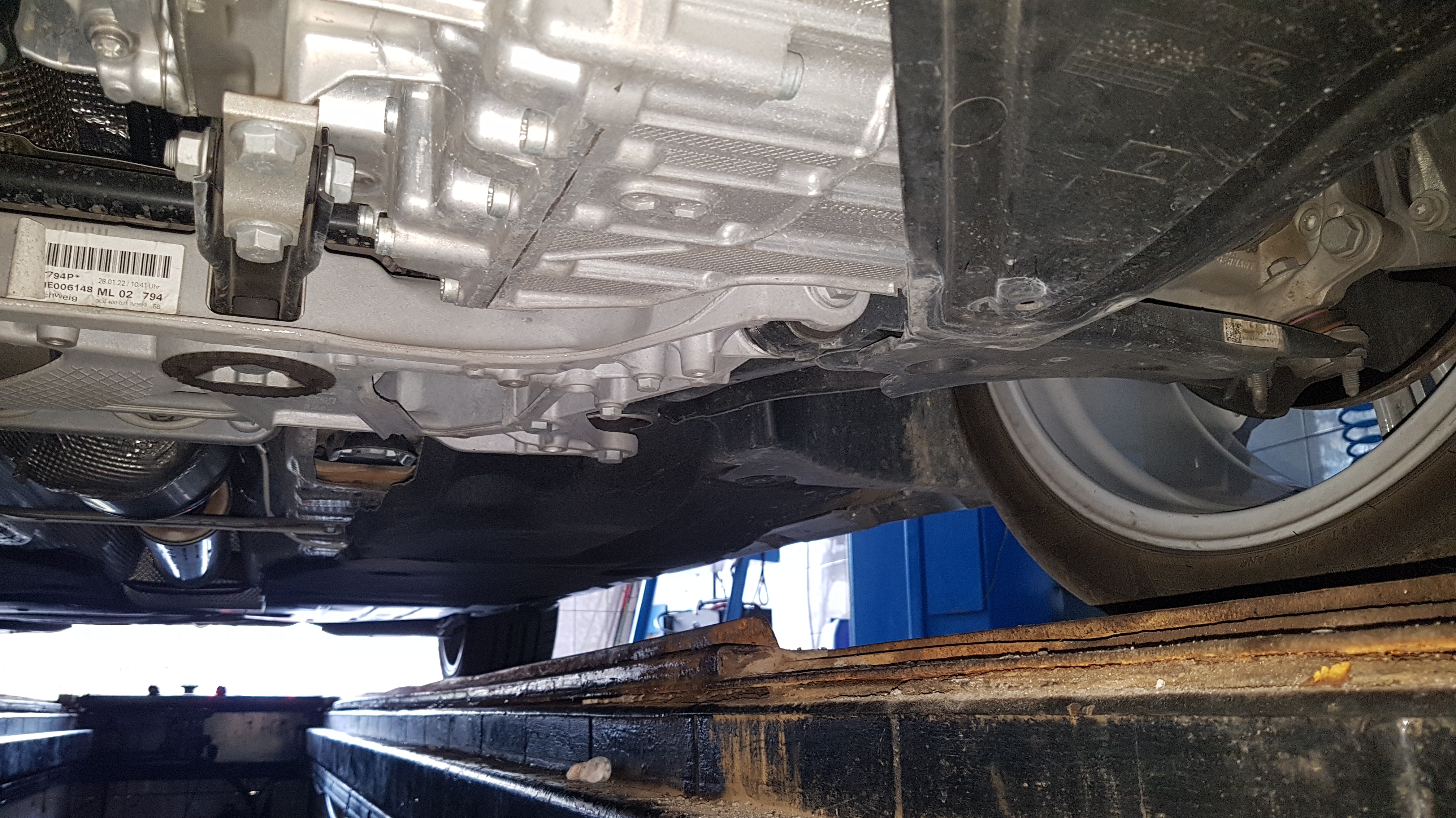

A tak u mnie wygląda po wyciszeniu. Szkoda tylko, że z czasem człowiek przyzwyczaja się do względnie małego hałasu.

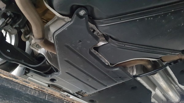

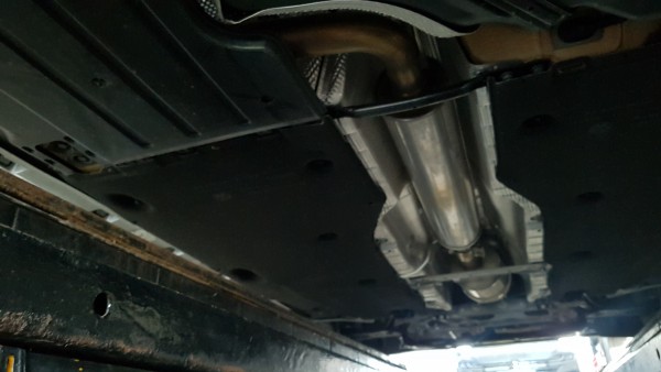

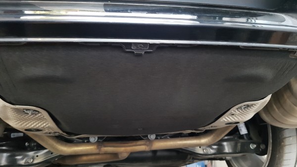

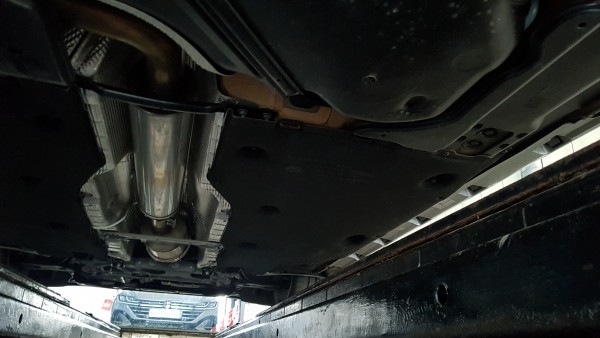

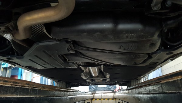

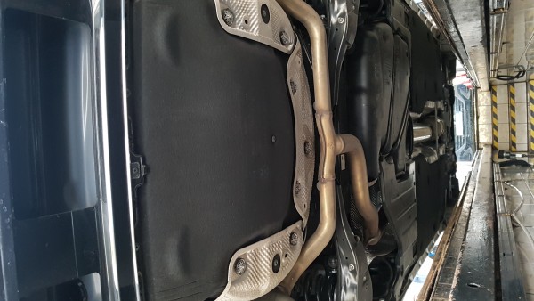

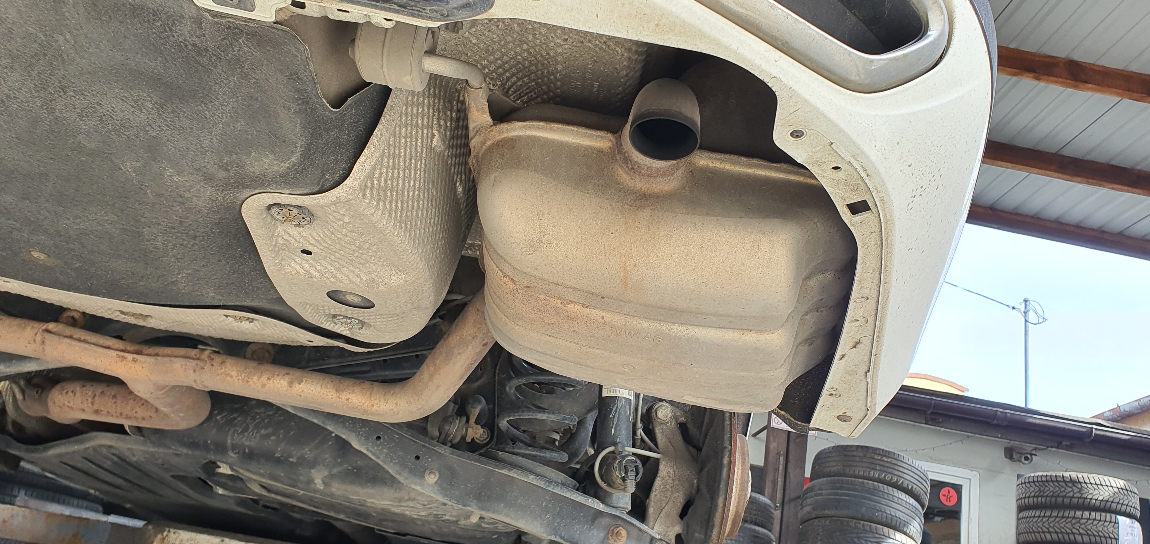

Aż pojechałem na kanał sprawdzić.Mam pakiet dodatkowego wyciszenia. Które z tych osłon spełniają rolę dodatkowego wyciszenia ? Lub inaczej których osłon nie ma w aucie bez tego pakietu ?
Re: Głośność wewnątrz auta
Post autor: Art e on » 20.04.2023, 22:14
Jak coś wypatrzysz (innych zdjęć nie mam) to Twoje. Mój jest MY2018 i nie mam owego magicznego "pakietu" (za to dołożyłem 30 kg mat wygłuszających i teraz słychać tylko świat wiatru z lusterek i nadkola, które zostaną oklejone za tydzień czy dwa). Na 100% masz "uboga" wersję osłony pod silnikiem, bez zasłonięcia DSG - do kupienia rozbudowany oryginał na alledrogo za jakieś 500 PLN i ze 30 min roboty z 12 śrubami (silnik jest od spodu cały zasłonięty włącznie z DSG i mniej się syfi w komorze, szczególnie zimą-bloto i latem-kurz).
