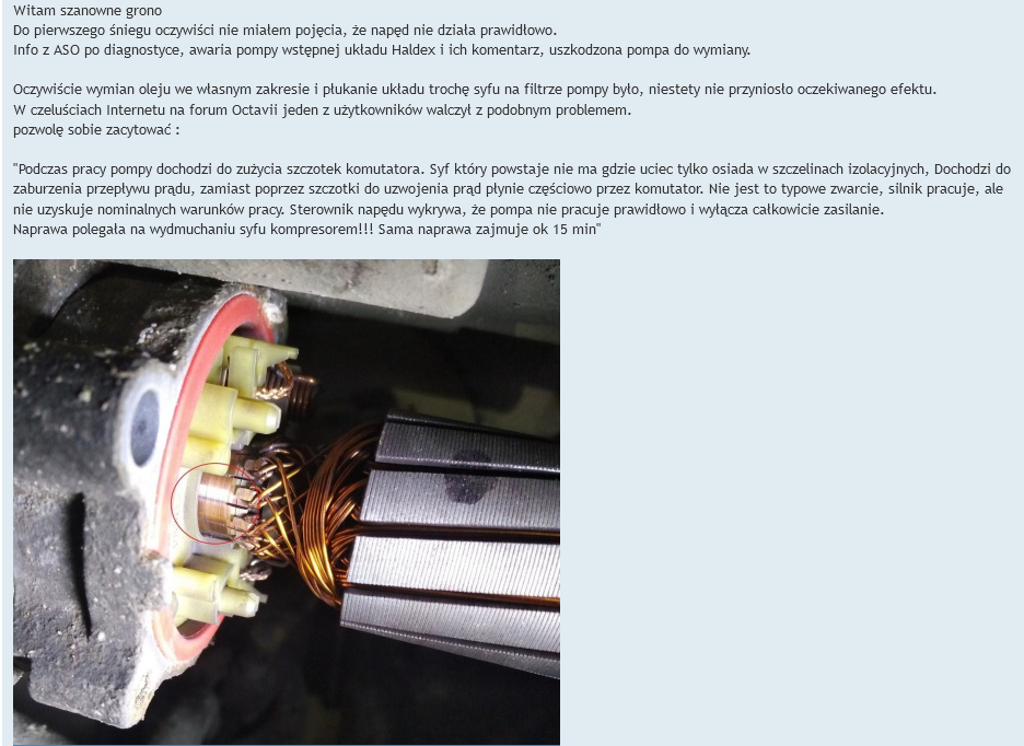

Coś w temacie z forum skody

Tak, możesz jeździć bezpieczne. Po prostu nie będziesz miał napędu na tylną oś.
Niektórzy tylko tak się dowiadują o usterce, tj buksując przednimi kołami w śniegu.

A podasz jakieś namiary na to forum, w sensie konkretny link do tego postu?
Bo z chęcią bym znalazł kogoś, kto już to naprawiał i wie o co chodzi. Nie chciałbym, aby pierwszy lepszy warsztat się za to brał :|
