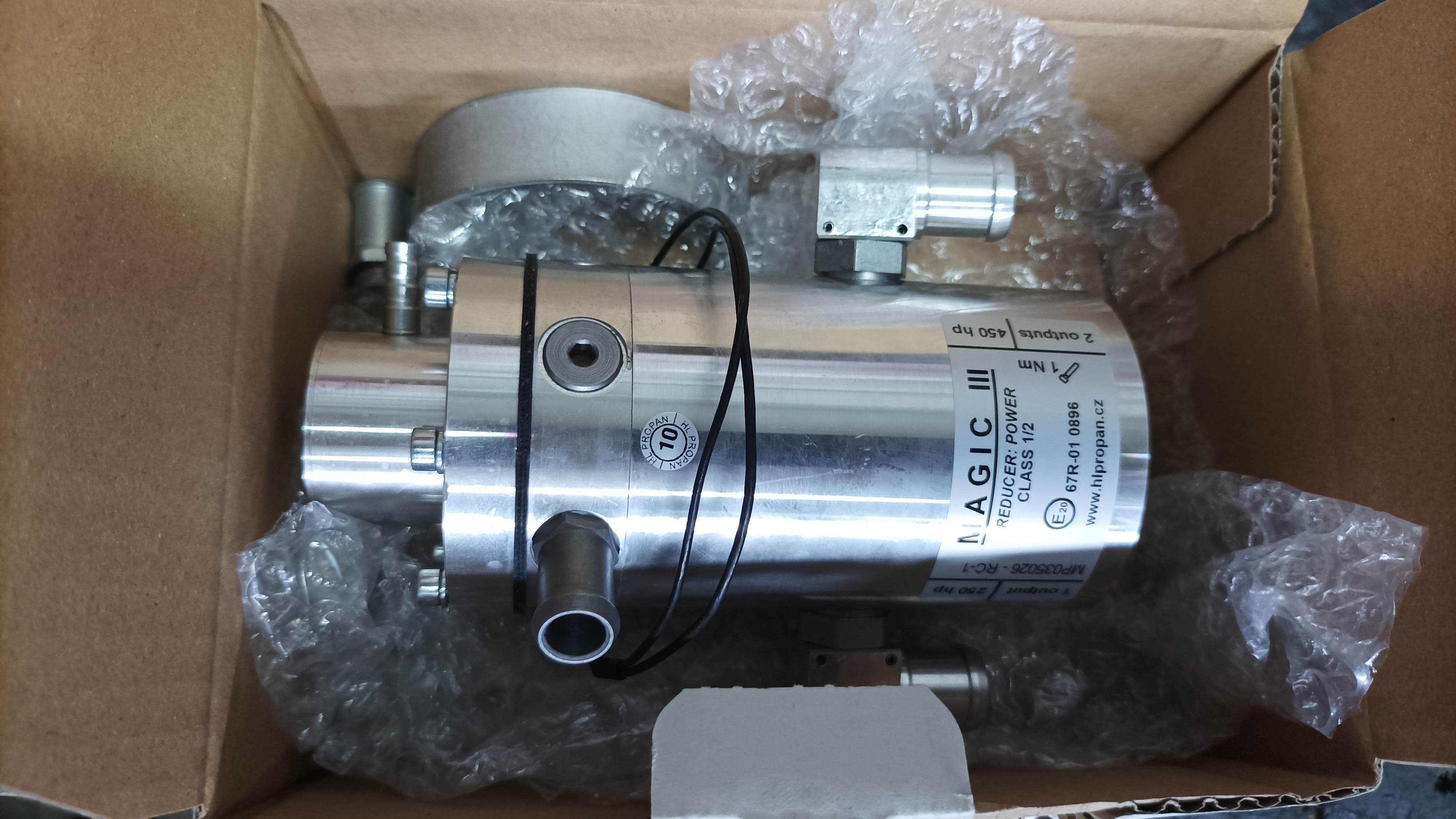

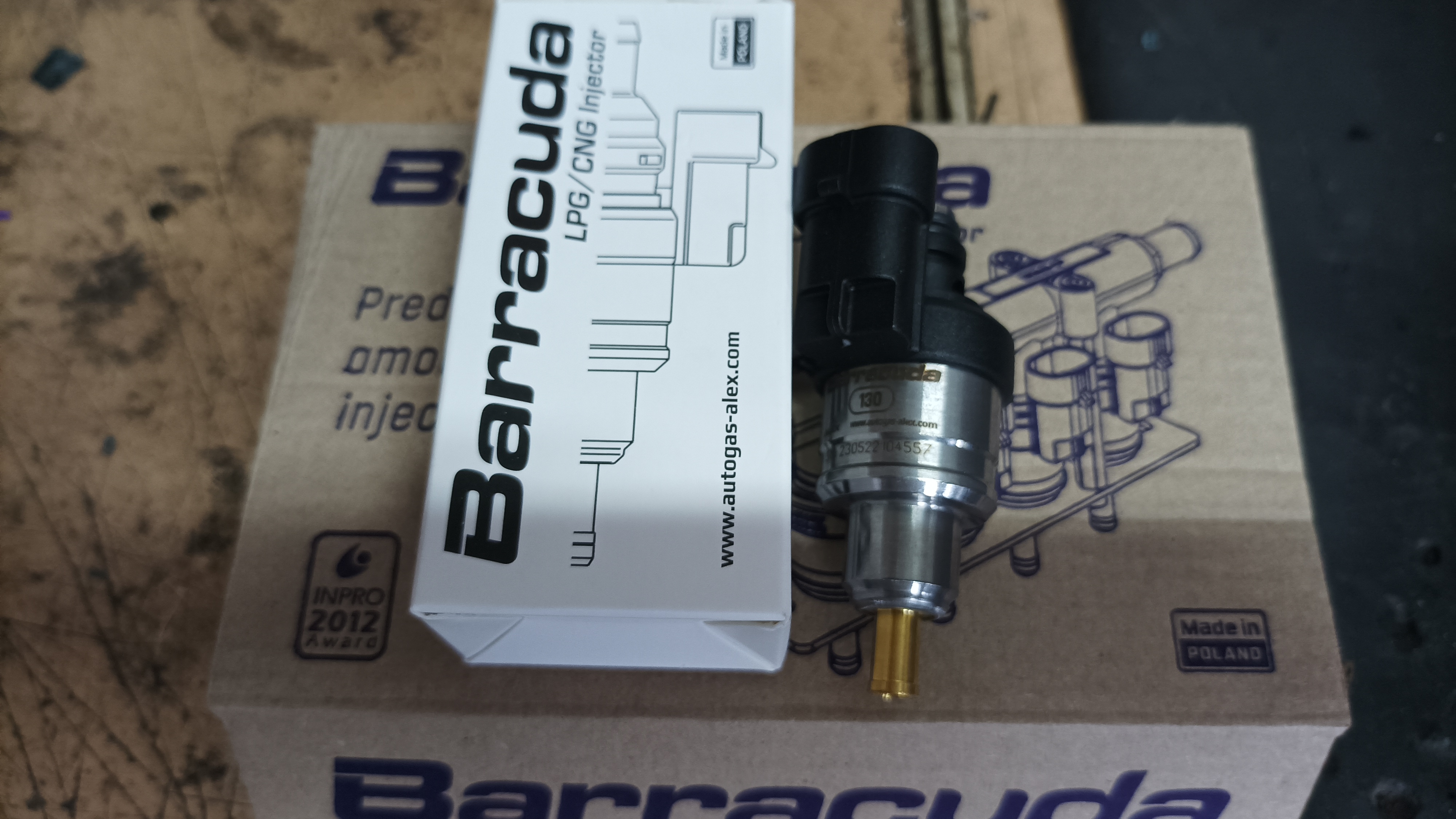

Mam coś takiego, wtryskiwacze i reduktor jak na fotce.

Gaz mam i ja. 440hp i LPG
Autonagaz w Krakowie polecam gorąco tyle że trzeba się uzbroić w cierpliwość bo kilkumiesięczne terminy.
Ja z racji na to że dużo krótkich odcinków moja żona robi mam z 2 tys średnia 10lpg i 3pb.
Instalacja podstawowa dlatego też przy wykorzystywaniu mocy większy dotrysku pb jest.
