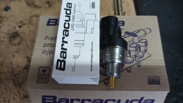

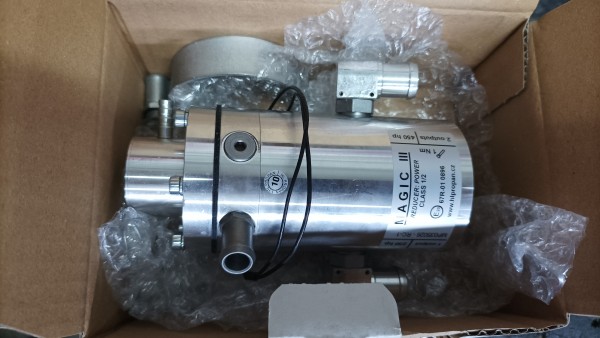

Hej, jutro sprawdzę dokładnie ale chyba KME NEVO-SKY Direct 2 ,butla 75 litrów w koło, wlew obok wlewu benzyny pod klapką bez żadnych przejściówki. Gwarancja 2 lata lub 120.000. Resztę jak się dowiem to dopiszę.

Mam coś takiego, wtryskiwacze i reduktor jak na fotce.

Post autor: Adamzzz » 30.08.2023, 20:47
Dokładnie taki zestaw mi w Krakowie zaproponowali.
Jakie masz zużycie benzyny?
