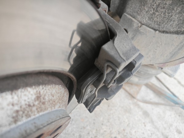

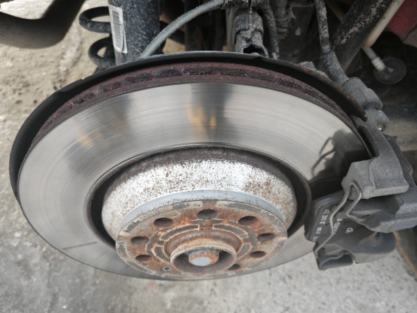

Witam.Panowie odkręciłem dzisiaj koło po jednej stronie żeby dokładnie przyglądnac się tarczy i klockom. Jak dla mnie wyglądają całkowicie w stu procentach normalnie, nie widze nic podejrzanego, koła po drugiej stronie nie ściągałem wygląda tak samo jak to. To skad to chuczenie?? Co innego jakby ten problem był cały czas to my można było szukać różnych przyczyn, ale wcześniej nie było tego problemu, w lecie w upale też nie raz nie dwa dałem hamulca porządnie w pizze do tego stopnia że aż śmierdziało i mi stwardniał hamulec ale nie było zadnego hałasu. Aż do teraz, teraz też im dałem porządnie popalic zaliczyly kilka ostrych hamowan z większych prędkości i wtedy pierwszy raz podczas ostatniego hamowania usłyszałem ten dźwięk i już wtedy odpuściłem, dojechałem do domu bardzo spokojnie. Ale teraz po tej akcji wystarczy że zacznę hamowac powiedzmy z 130 ale powoli nie zbyt intensywnie wciskając hamulec i po dłuższej chwili od razu zaczynają chuczec... Tak jakby się nagrzewaly przez dłuższe hamowanie. Ale patrzac na te tarcze nic a nic im nie jest. Co myślicie? Co się moglo stać?

Widać delikatne przebarwienie na tarczy, ten ciemniejszy odcień.
To przegrzana powierzchnia. Klocki w tym miejscu też mają przegrzaną powierzchnię i to klocki głównie odpowiadają za efekty dźwiękowe.
Czasem przebarwienie jest mocne, a czasem ledwo widoczne, jak u Ciebie.
Ja kilka razy przegrzałem hamulce dość konkretnie, przebarwienie w kolorze tęczy ;) jednak z czasem, w wyniku ścierania powierzchni, hałas ustał, aż do następnego ostrego hamowania.

Kurde zmacalem przednie i tylne tarcze i jak dla mnie to są bez różnicy, nawet jak ledowa latarka świeciłem i jedne i drugie pod różnimy kątami to tak samo wyglądały.
Panowie no tak, ja rozumiem że vw wypuszczal arteony na kiepskiej jakości tarczach, tyle że mój Artek ma 160tys km przebiegu, wątpię że mam z tyłu jeszcze oryginałne tarcze obstawiam że były zmieniane przez poprzedniego właściciela. Nie wiem co o tym myśleć.. Myśle żeby założyć tarcze kłocki brembo wentylowane i problem zniknie
Ja też w poprzednich samochodach przegrzałem tarcze i były totalnie fioletowe.. Tak samo to chuczenie, w poprzednim samochodzie identyczny odgłos identyczne chuczenie miałem gdy tarcze z przodu były już bardzo wyeksploatowane miały już duży rant i podczas dłuższego hamowania tak się już przegrzewały przez to że były tak zużyte i się bardzo szybko nagrzewaly i wytwarzany taki dzwiek, taki dźwięk lub bardzo podobny też jest jak już mamy klocki na wykończeniu. nie są jeszcze takie że trą o blache ale klocki jak już są na wykończeniu to przy ostrym i dłuższym hamowaniu też generuja taki sam dźwięk huczenia, Tylko że wtedy po tarczach lub po klockach było to widać gołym okiem a teraz? Tarcza wydaje mi się okej klocki wydaje mi się okej wszystko wydaje mi się okej a i tak kurwa huczy
