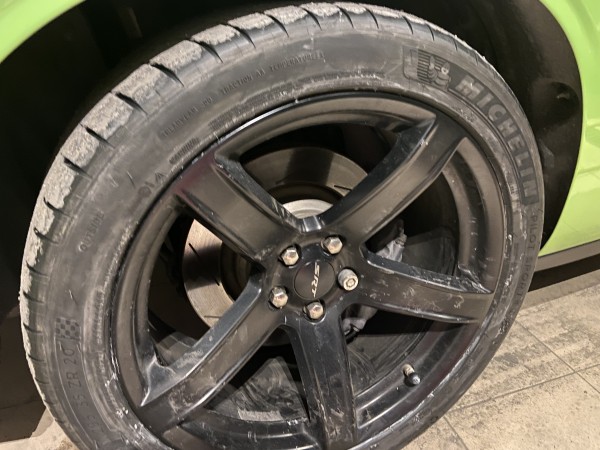

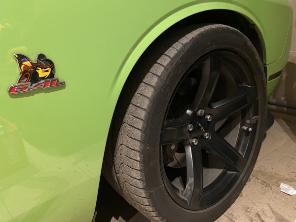

Mi jakos specjalnie Pirelli nie przeszkadzaly. W Passacie B8 przy 180km w ośce potrafily zabuksowac ale przebiegi tez potrafily niezle zrobic. W arteonie przy 272km i 4x4 nawet na mokrym spisuja sie bardzo dobrze. Przejechaly 50tys km i zrobia jeszcze jeden sezon. Ale dla drugiego auta ( Dodge Challenger 492KM) sa zdecydowanie za twarde i wlasnie sie z nimi pozegnalem (oczywiscie po ‚dopaleniu’ na pustym parkingu). Auto gubilo trakcje nawet przy 160km/h. Na razie na tyl wlecialy Michelin pilot sport 4s 295/35 R20. Roznica jest duza na korzysc Michelin. Oczywiscie przy tej mocy i momencie i relatywnie ‚lekkim’ tyle nie ma opcji zeby opona trzymala trakcje. Michelin sa bardziej miekkie w dotyku wiec latem trakcja bedzie ale nie wroze im dlugiego zywota.
Michelin na tyle
Pirelli na przodzie
