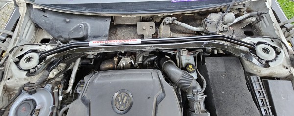

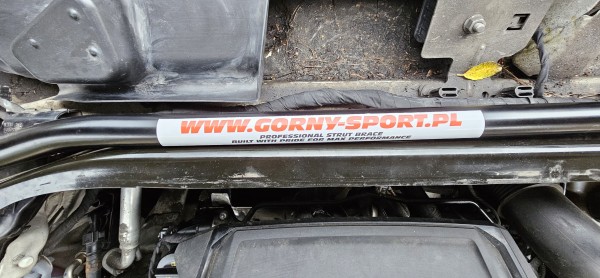

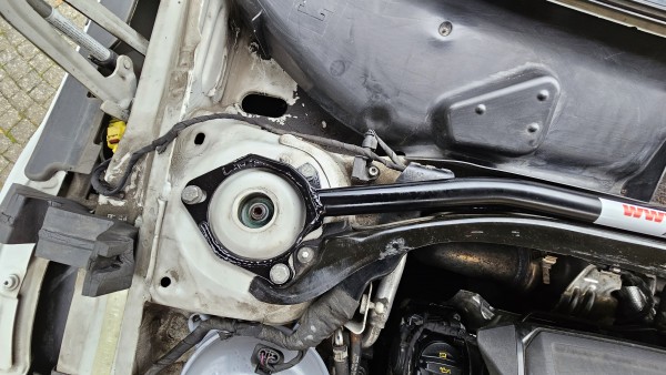

Mam od Irka (Górny sport) i byłem pierwsza osobą która to zrobiła w Artku (na moim powstał prototyp). Jest dostępna u niego w kilka dni (do wyboru kolor malowania i czas produkcji). Wrazenia najbardziej się odczuwa tyłkiem w fotelu po tym jak auto się prowadzi w zakrętach i jest duzy plus. Montaż to podnośnik (idealnie jak są dwa), klucze i jakaś godzina/dwie roboty. Największa walka jest z zapieczonymi śrubami od ramion wycieraczek. Całości w ogóle nie widać po montażu plastików, jeśli rozpórka jest czarna.
Jak dla mnie gadżet warty paru stówek i mogę spokojnie polecić produkty Irka, jego ogromną wiedzę i doświadczenie, świetny gość!

też mam założoną od niedawna; miałem wrzucić zdjęcia ale kolega wyżej pokazał jak to wygląda. U mnie rozstaw śrub minimalnie się nie zgadzał ale po przesłaniu wymiarów wszystko ok.
Wrażenia:
arteon bez tej rozpórki nie powinien wyjechać po za bramę fabryki, przód w końcu się nie wygina i nie pracuje przy jakiś nie równościach o zakrętach nie wspominając. Mowa tu o normalnej jeździe a nie sportowej.

Wystarczy lewarek a najlepiej dwa. Musisz podniesc przód auta tak żeby koła ledwo dotykały drogi. To pozwoli zdjąć nakrętki na kolumnie amortyzatora i gdyby delikatnie sie przesunęły, ich regulacje. Potem dokrecasz, mocno ale z wyczuciem i stawiasz auto na kołach. Jakieś 15 min później jak się "ulezy i ułoży" sprawdzasz położenie i finalnie dokrecasz. Wycieraczki, plastiki i po temacie.

Widać na zdjęciu: www.gorny-sport.pl i powolaj się na forum Arteona, na stronie masz tel. do Irka to przeglądasz sprawę, wybierzesz kolor lakierowania itd.
