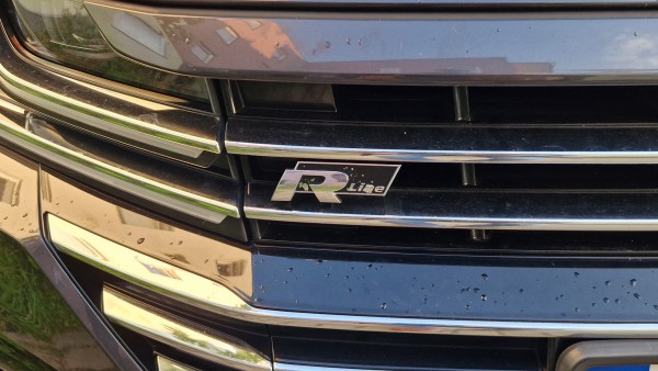

Witam forumowiczów,
Mam zapytanie, jak zdemontować emblemat R-line grilla przedniego tak aby go nie połamać, jakieś patenty?
Podjąłem się tej próby, ale strach przed połamaniem wygrał :)
Pacjent: VW Arteon 2.0 TSI 190 KM 2019 r.
Z góry dziękuję za podpowiedzi ;)

Post autor: Rodzyn889 » 08.08.2024, 12:01
jest wciskany na samoblokujące się zaczepy.
Albo wsadz jakoś ręke, albo wyjnij atrapę.
Od zewnątrz będzie ciężko chyba że masz jakieś pozaginane narzedzia
