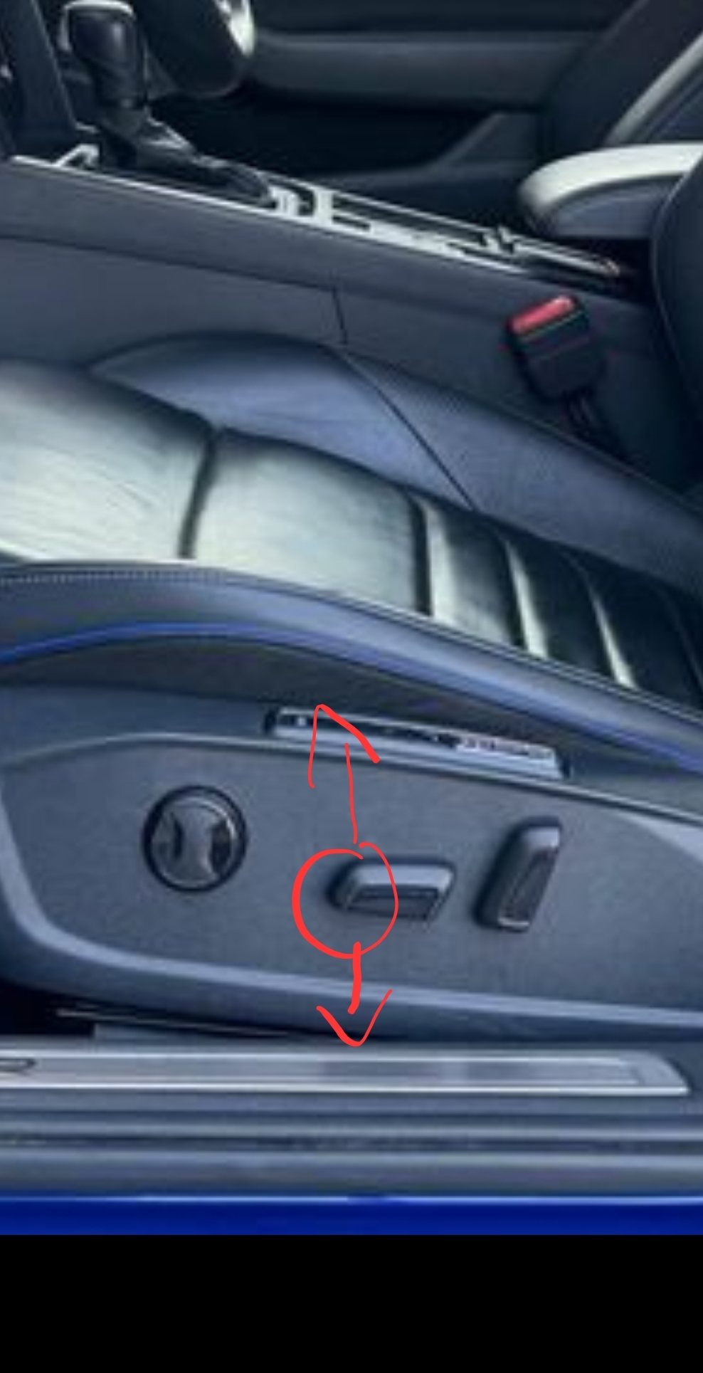

Witam, mam od kilku dnia Arteona w SB wersja R, full opcja bez HeadUp i podwojnych szyb. Mam problem, ustawienie zakresu podnoszenia fotela z przodu(kolana) góra dół nie działa na stronie kierowcy, a u pasażera wszystko dziala prawidłowo. Załączam zdjęcie o co dokładnie chodzi. Chciałbym zapytać czy tak ma być ponieważ kierowca ma rozkładane/wyciągane do przodu siedzenie mechanicznie, a pasażera już nie. Jak klikam to słychać tylko cykanie.

Chodzi Ci o podnoszenie przedniej części fotela? czy wysuwanie przedniej części do przodu?
Za pierwsze odpowiada ten stycznik, który wskazujesz na zdjęciu.
Za drugie odpowiada ręczna regulacja od przodu fotela.

Wtyczka od silniczka przedniego była niedopięta. Także, pozdrawiam.
