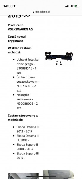

Jak rozumiem nie ma możliwości dokupienia opcji ISOFIX-a na przednim siedzeniu. Czy ktoś może próbował to ogarnąć po zakupie?

W Arteonie nie miałem takiej potrzeby ale dokładałem do Golfa 7. Cześć była od audi A7 - jak się okazało takie same stelaże fotela. Wiec pewnie będzie to samo co i w Arteonie. Ale pewności brak.

Czy udało ci się znaleźć pasujący stelaż?

U mnie też w planach. W przyszłym tygodniu chciałem zamawiać i jak na złość różne drobnostki odkrywam które mogą mi przeszkadzać. Znaleźć coś z isofixem z przodu to sztuka. A ty co wybrałeś?

Volvo V90. Skonfigurowany przeze mnie model wyszedł o 9 tys. więcej niż skonfigurowany Arteon (oba po rabatach)…
ISOFIX-a z przodu nie ma w konfiguratorze, ale można podobno zamówić osobno i będzie zamontowany w fabryce (do V60 koszt to 800 zł, do V90 jeszcze czekam na wycenę).

Witam ktoś może dokładał isofix na przód i jest to możliwe ?

Zależy od foteli. Ja mam alcantare R-line i pod spodem nie ma sie do czego wkręcić, ale do pełnych skór prawdopodobnie się da (w Leonie III się da)
