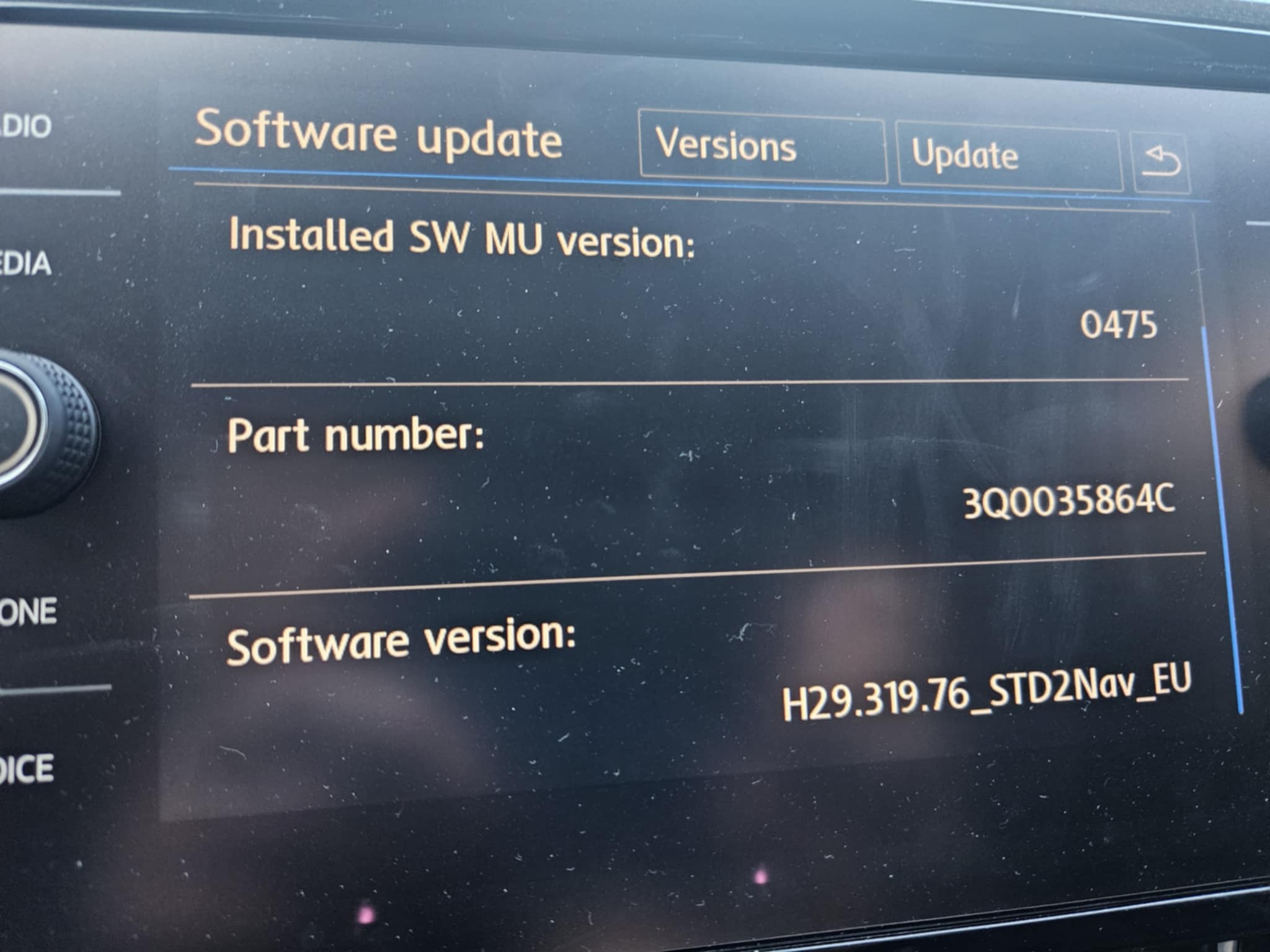

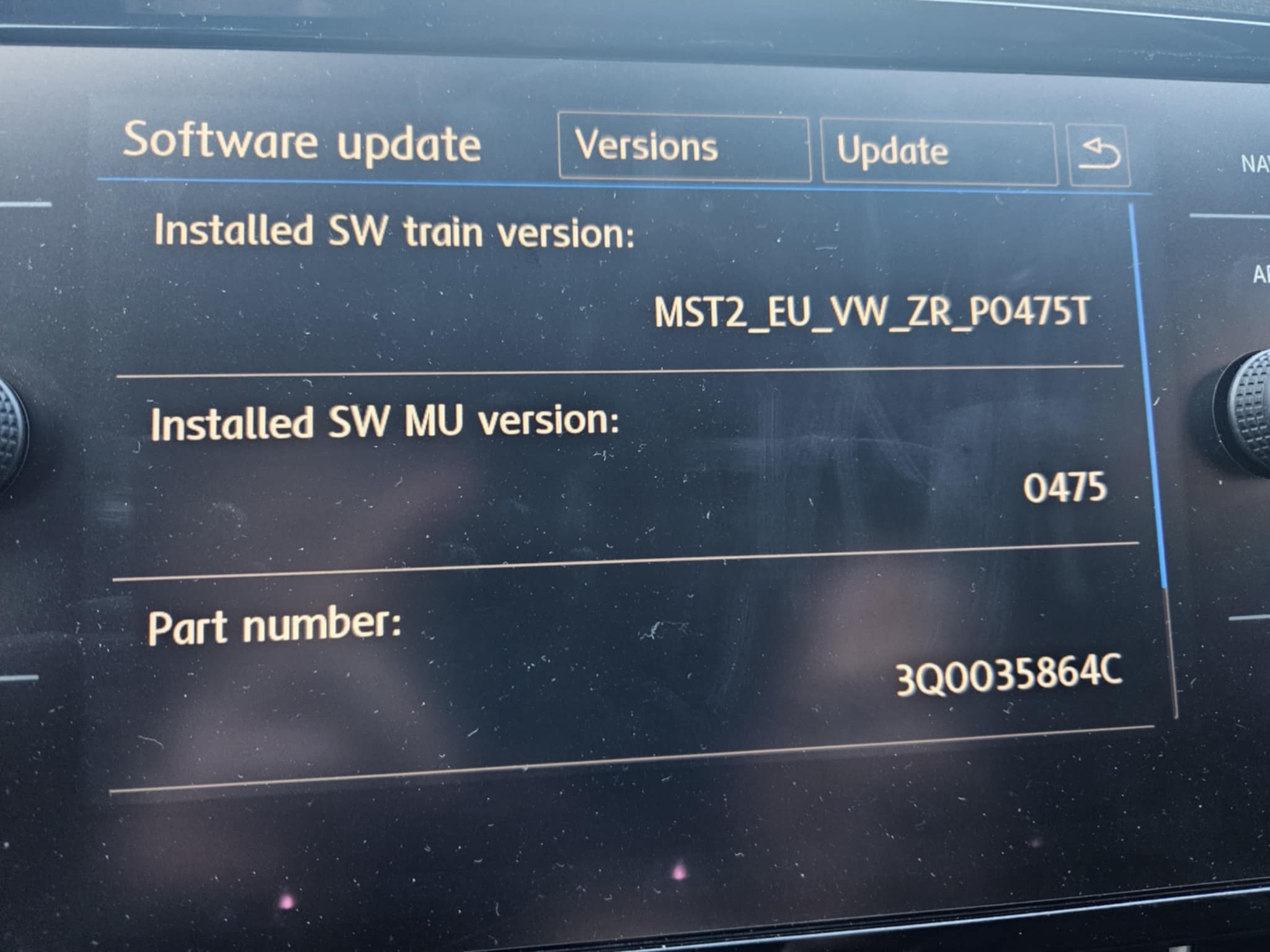

Cześć wszystkim!
Arteon 2019 i kilka pytań odnośnie systemu multimedialnego.
  • Czy wersja ze zdjęć jest aktualna? Pytanie bardziej do użytkowników przedlifta. Carnet nie wychwytuje żadnej aktualizacji, z kolei jest opcja aktualizacji kartą. Pytanie czy można coś pokombinować?

Jak ci android auto działa to i mapy google powinny chodzić. U mnie tak jest ale na kablu, choć mam jakieś słabe kable bo mi zrywa na IOS
Nawigację aktulizujesz sciagajac mapy ze strony VW np i wtedy prtzegrywasz je na karte SD tam masz w schowku slot i aktualizujesz.
Tu masz link do mapy całej europy - https://vw-maps-cdn.lighthouselabs.eu/v ... 210_V19.7z
Co do softu całych multimediów - to sprawdzasz to sobie na stronie https://mib-helper.com/ i robisz aktualiacje, ale to juz obejrzysz sobie tutoriale na youtube i bedziesz wiedział co i jak.
Wyglada ze jest nowszy soft 480 a ty masz 475
https://mib-helper.com/index.php?train= ... 5T#details
Tam również masz linki do map
Jeśli chodzi o odblokowanie głosowych poleceń - zapytaj kolegi @turzol tutaj na forum, robi takie rzezy i nie tylko
