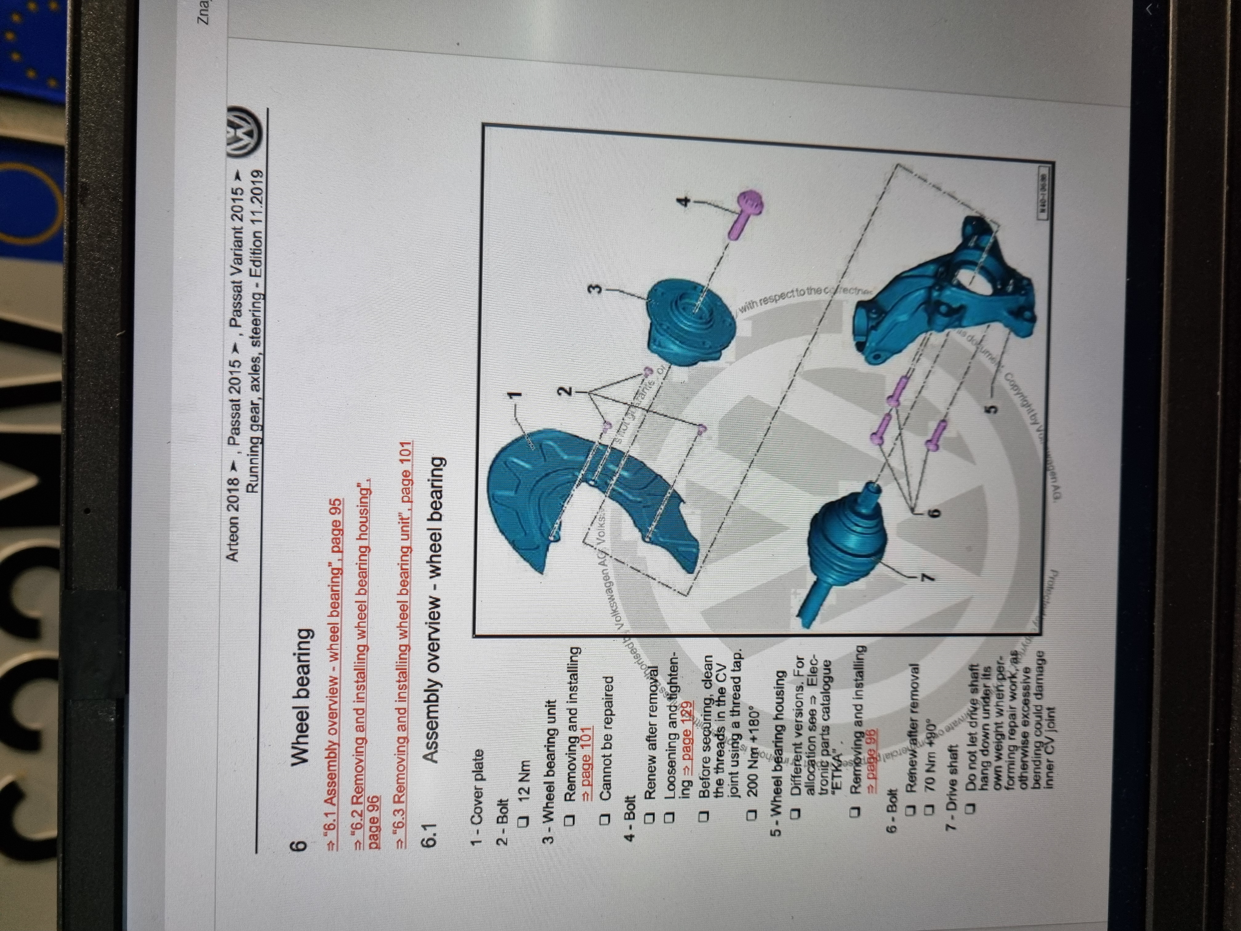

Cześć. Z jaką siłą należy dokręcić przednie półosie ( od strony koła )??
Arteon 2.0 tsi 140 KW.

Tu jest tylko instrukcja napraw silnika i skrzyni z tego co na szybko sprawdziłem. O zawieszeniu nic nie ma, ale dzięki. Przyda się 👍👌
Gdzie mogę zaleźć instrukcję napraw zawieszenia?
Znalazłem w necie moment przykrecenia śruby półosi 195 Nm + 180 st. Nie wiem ile w tym prawdy... Pozdrawiam.
Posty: 269
Re: Przednie półosie...
Post autor: mariusz123a » 10.02.2025, 20:41
200 niutka + 180 stopni

Post autor: ARTEK2018 » 11.02.2025, 07:04
Dziękuję kolego 👍
