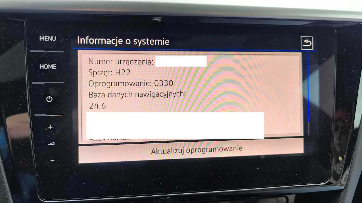

No więc tak, pobralem plik z mapami ze strony vw, nastepnie kupilem pendrive usb c i zrobilem mu format na ex fat. Wypakowalem plik z mapami do folderu. Podlaczylem pendrive do laptopa, format, potem otworzyłem go, usunalem pliki jakie na nim byly i tam wrzucilem na pustego pendriva wszystko z wypakowanego pliku z mapami. Podlaczylem go do jednego z portow w podlokietniku i nic. Pendrive oczywiscie wykryty i mozna bylo nawet zobaczyc co na nim jest, ale zadnego info o procesie aktualizacji. Sprawdzalem kilka razy. Zostawilem go w porcie i przejachalem autem ok 1,5 h. Wersja map przed tym zabiegiem 22.9. kiedy dojechalem do domu mapy byly w wersji 24.6 czyli aktualizacja zrobila sie w tle i sama, nie online.

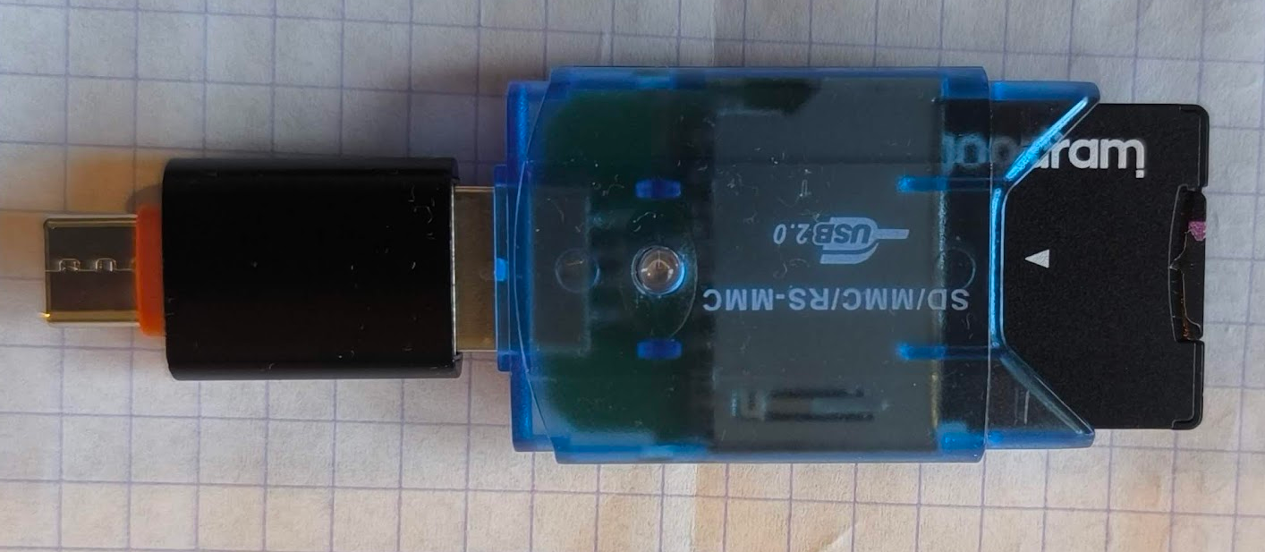

2. Formatujesz pendrive lub kartę SD (ewentualnie microSD) z systemem plików exFAT - obojętnie jaka karta ale musisz mieć przejściówkę lub adapter na USB-C aby móc podłączyć się do gniazda USB-C w podłokietniku. System plików ponoć może być NTFS również ale ja robiłem exFAT i zadziałało.
U mnie poszło to na takim combo, bo taki sprzęt miałem dostępny :-)
microSD -> adapter na SD -> czytnik SD -> przejściówka USB 2.0 na USB-C
3. Rozpakowujesz paczkę ściągniętą ze strony i wszystkie foldery oraz pliki wrzucasz na swoją kartę pamięci/pendrive (wcześniej sformatowaną).
4. W podłokietniku masz dwa wejścia USB-C. Wpinasz swój pendrive/kartę pamięci i zostawiasz najlepiej na 2 dni. To się robi w tle i nie wiadomo kiedy co i jak... Niemniej jednak efekt końcowy jest taki że mapy zostaną zaktualizowane ... czyli u mnie czerwiec '24, bo takie były dostępne najnowsze mapy.

Ja wsadzilem sformatowanego pena z wypakowanymi mapami do jednego z portow usb w podlokietniku i jakos 1,5 h pozniej mapy juz byly zaktualizowane do wersji 24.6
