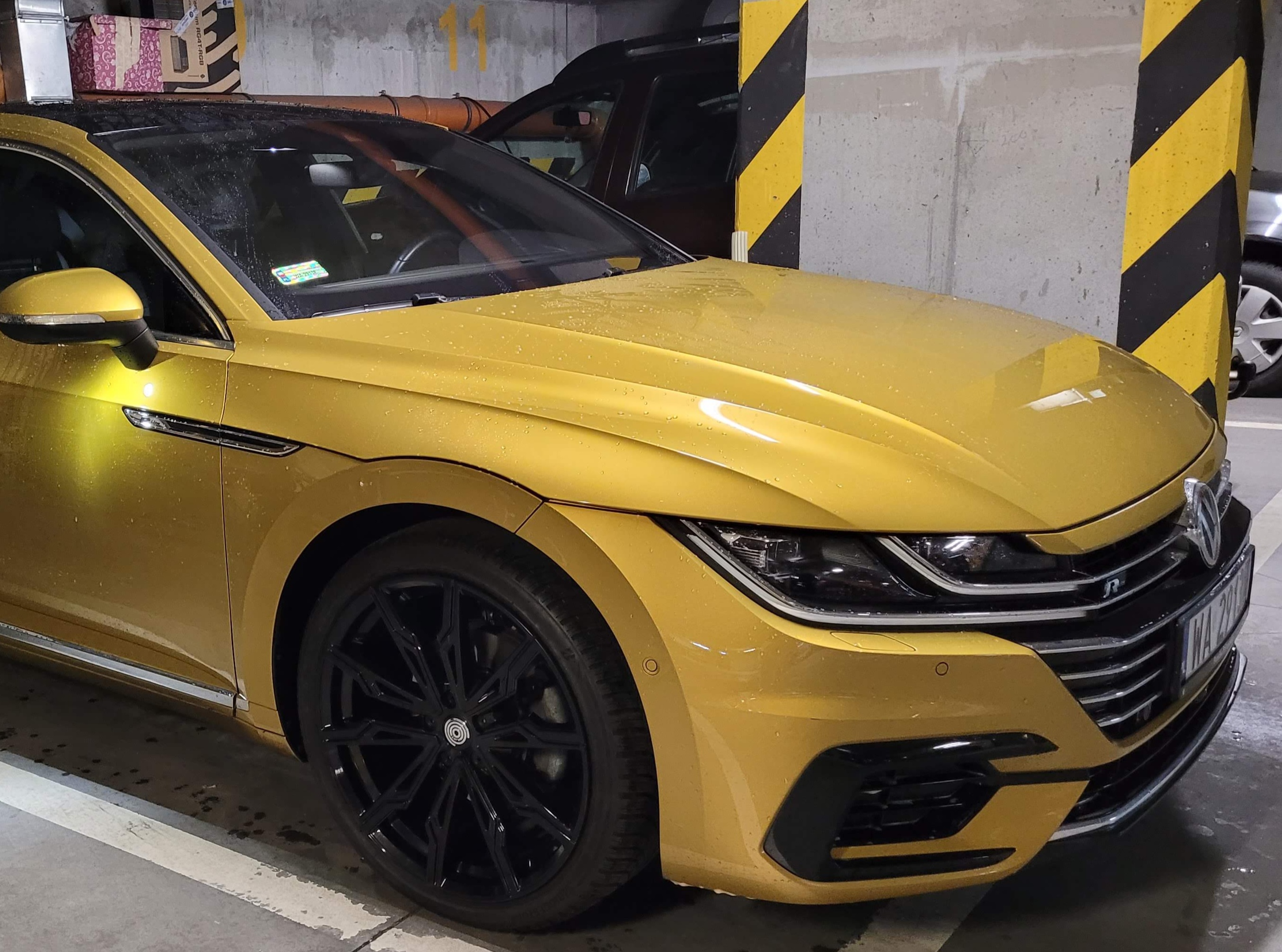

bercikson, ładne koło, masz seryjne zawieszenie ?
