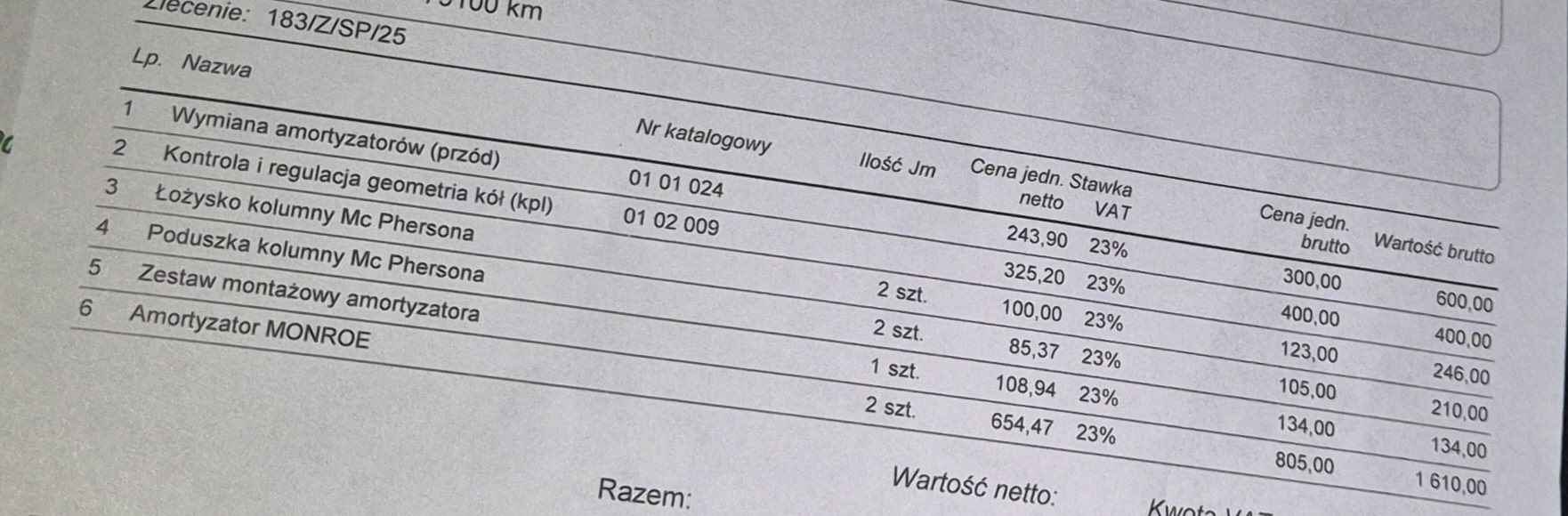

Dopadło i mnie. Przebieg 79 tyś km. Ciekł amortyzator prawy przód.
Poniżej dla zainteresowanych wycena wymiany 2x amorków (DCC).
2.0 TSI 190hp R-Line

Możesz podesłać numer katalogowy tych amorów? Cena wydaje się nierealna - tyle kosztują amortyzatory bez dcc

No właśnie, też mi to dziwnie pachnie - DCC to raczej okolice 10k...

Ori dostarcza Monroe - Monroe C2516S to koszt 550 pln szt (ten sam, ale z logo VW w ASO 1600pln sztuka), wiec jest to wycena spoza ASO i nie jest najtansza. Geometria 400 pln - za Huntera 3D płaciłem 250 pln ...
