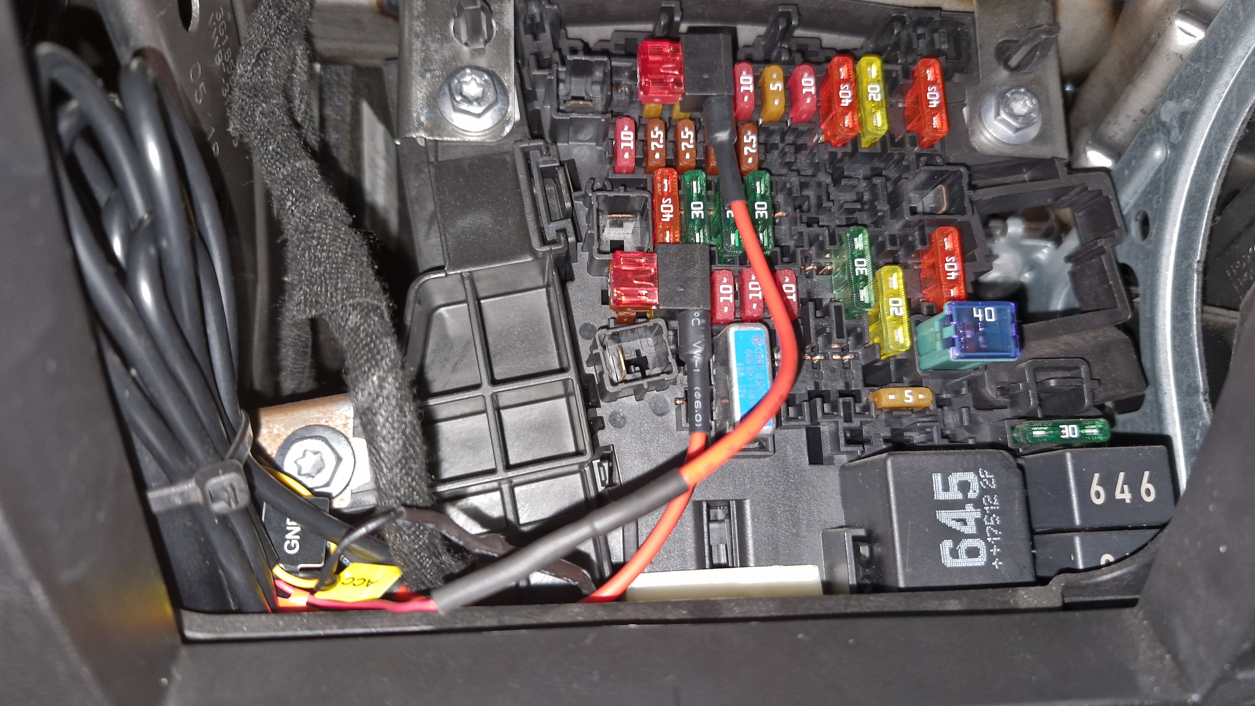

Podłączał ktoś może zasilacz trybu parkingowego do wideorejestratora ?
Planuję zakupić taki: https://allegro.pl/oferta/adapter-zasil ... 6980981157
Kamerę mam Mio MiVue C595W ale podejrzewam że ten zasilacz z Navitel również obsłuży moją kamerę, bo w sumie to tylko zabezpieczenie przed rozładowaniem aku.
Ktoś doradzi gdzie konkretnie wpiąć się w skrzynce bezpieczników - w które nr miejsc ?
Ja u siebie podłączyłem w ten sposób:
Stałe zasilanie (VCC) - bezpiecznik f7
Zasilanie po zapłonie (ACC) - bezpiecznik f34

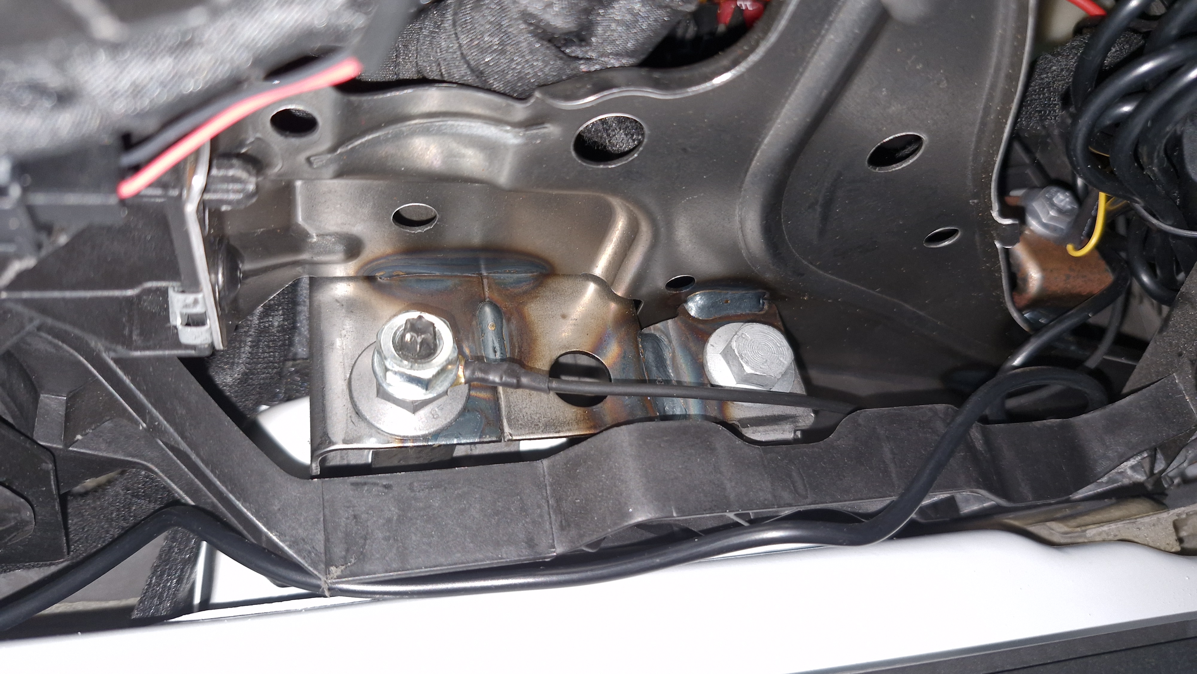

Masa (GND) - oczko do śruby z boku deski rozdzielczej
R-Line 2.0 TSI 190 2018

Czarny to GND - do śruby
Czerwony to VCC+
Żółty to ACC (zwróć uwagę, że jest on podpięty pół piętra niżej od pozostałych po lewej i po prawej)
